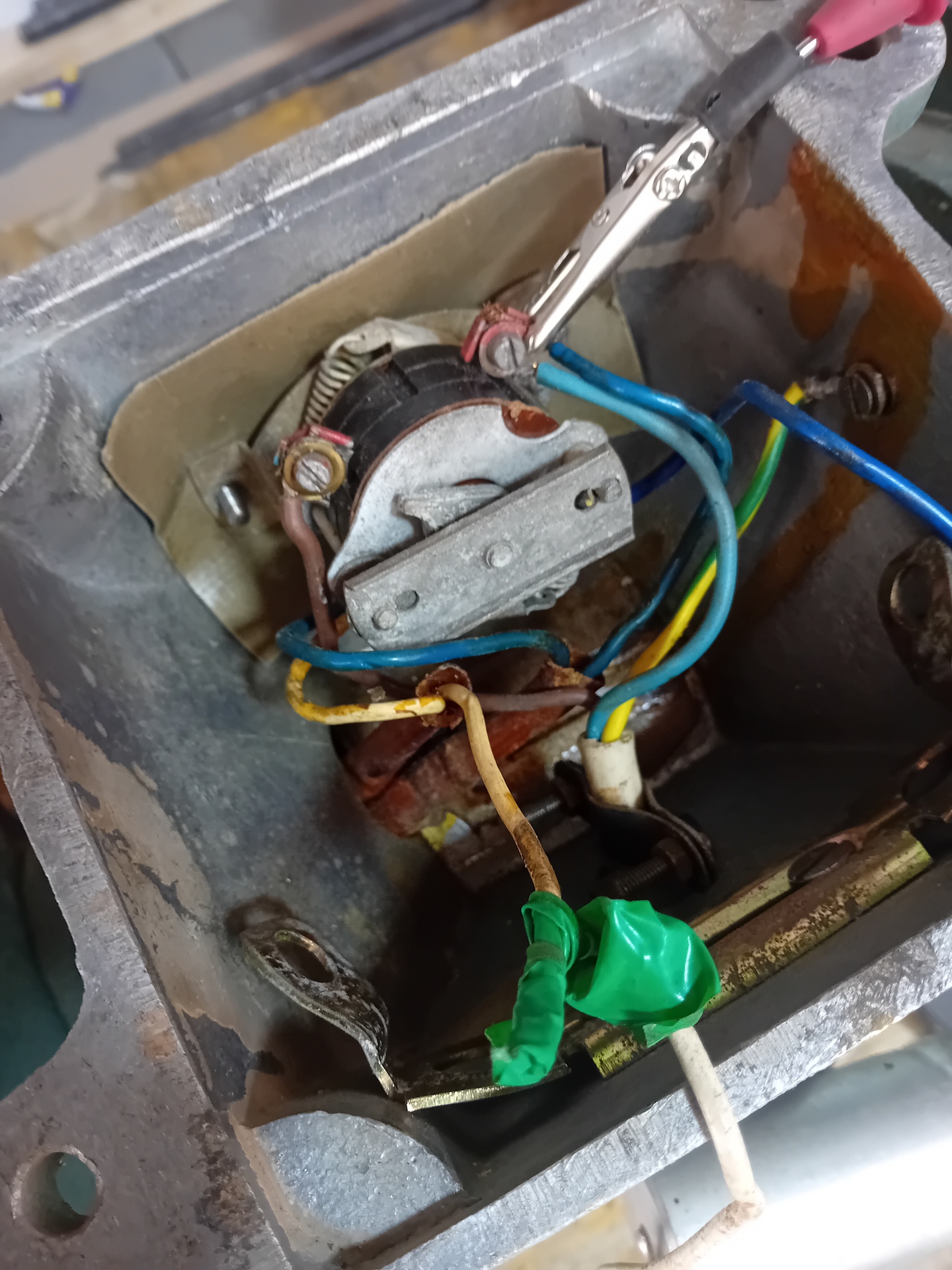

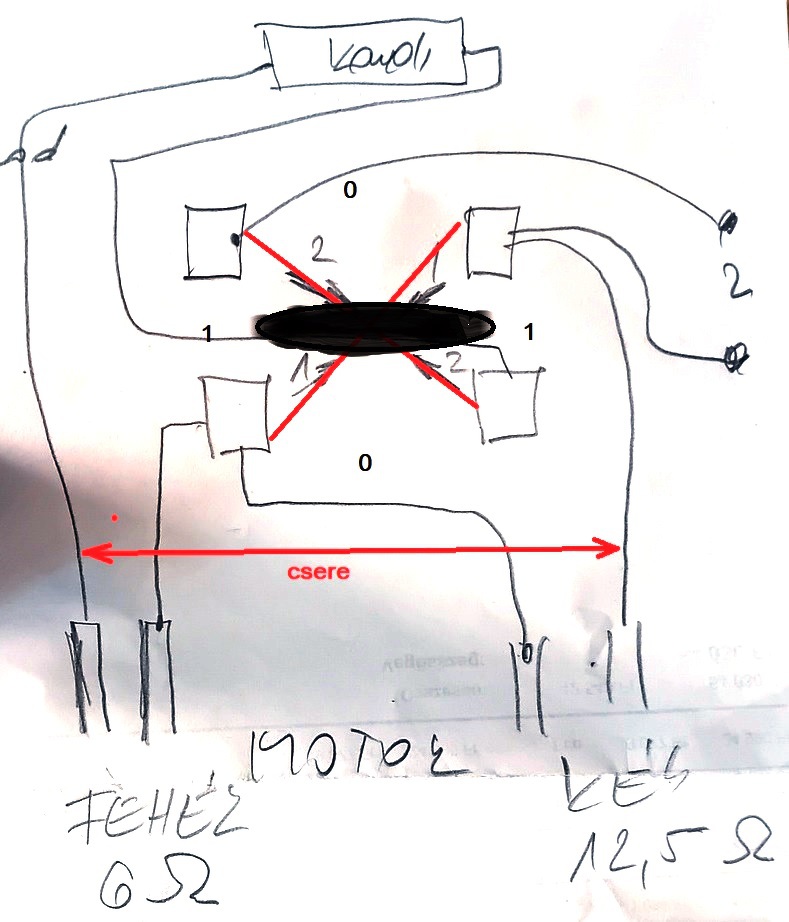

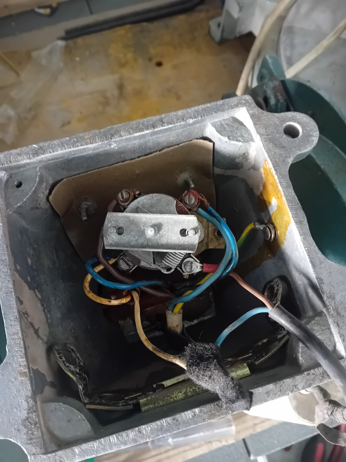

Segítséget kérnék!négy kivezetéses régi villanymotor-két külön tekercs.Mie mit kelleme kötni?
(#) Hutty válasza partner hozzászólására (») Máj 16, 2024 /
Móricka rajzomon próbáltam berajzolni a kapcsoló működését. Forgókapcsoló, 1 tárcsás, 90 fokonként megáll, két 1 ( be ) és két 0 ( ki ) állással. Mindegy, hogy körbe, vagy oda vissza, nincs állandó és nyomod. Ha bármi feszegetésre így reagál, lehet elégett az érintkezője.
Ami még érdekes, a fő tekercs lenne a kevesebb ellenállású, de a rajzodon arra van kötve a kondenzátor.
A hozzászólás módosítva: Máj 16, 2024

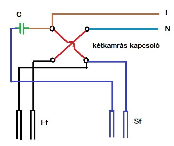

(#) VIM válasza Hutty hozzászólására (») Máj 17, 2024 /
Szia! Én úgy emlékszem, hogy ezek a "kamrás kapcsolók" átellenben zárnak (egymással szemben lévő pontokat kötnek össze). A bekötés az akkor lesz helyes ha a fehér tekercs szála (főfázis) ami a kondenzátorra megy azt felcserélik a betáp kék szálához menő kékkel (ami a segédfázis egyik szála). A forgásirány fordítás az értelemszerűen a segédfázis tekercsvég szálainak egymásközti felcserélésével lehetséges.
(#) Hutty válasza VIM hozzászólására (») Máj 17, 2024 /
Ebben az esetben feladtam. Információhiány miatt újraindítottam a rendszert...

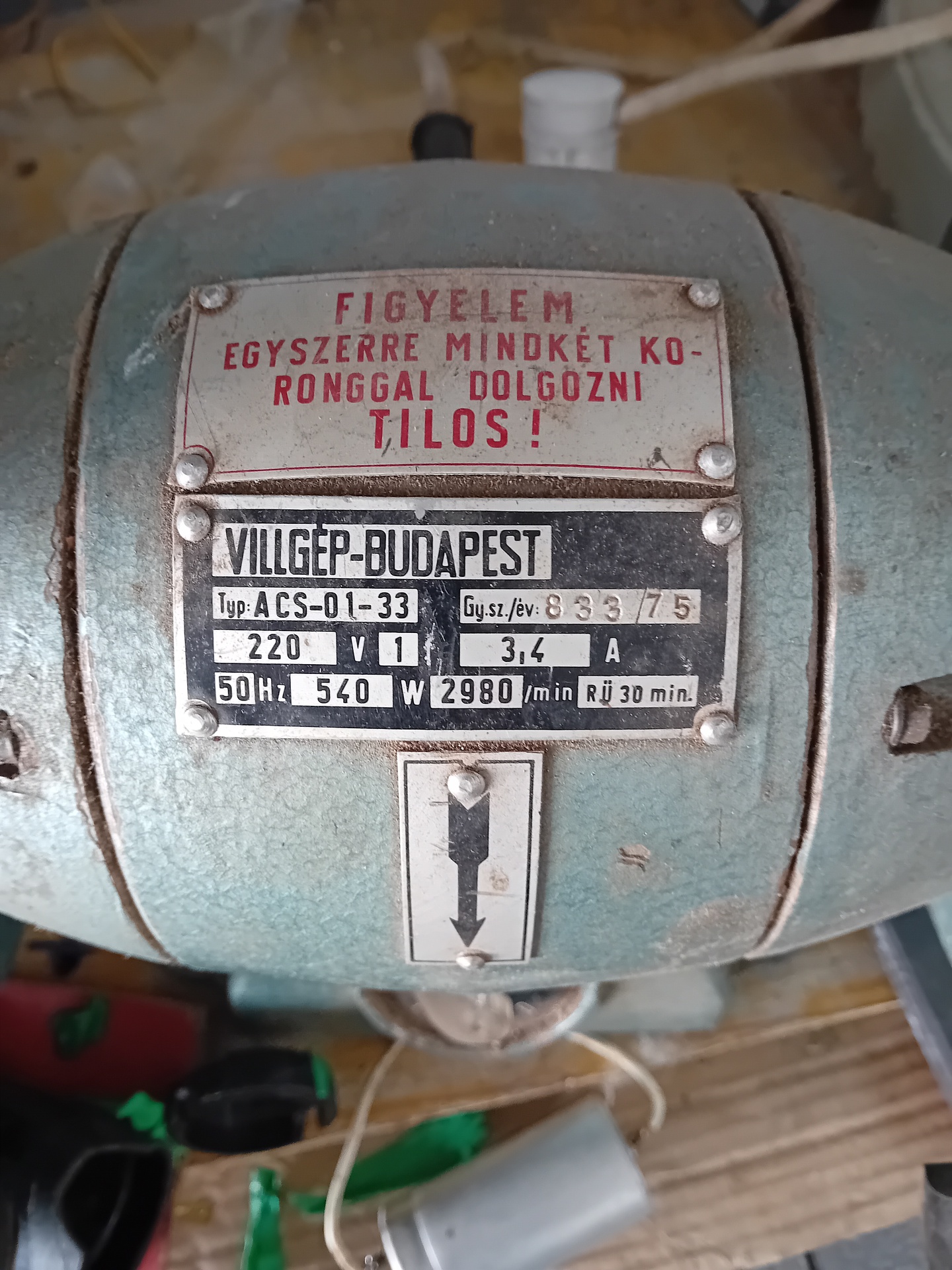

Szerintem ahogyan én gondolom ... azt nem tudni, hogy azon a kapcsolón az a fekete "segéd" kar az mi célt szolgál, mert annak nem sok értelme van ha a köszörű a gyári állapotában van tekercselésileg. Az adattábla nem utal kondenzátorra sem, talán mégis át lett tekercselve? Minden esetre a kettő különböző ellenállású tekercset én a rajz szerint kötném be és állandó üzemi kondenzátorral cca. 10-16µF-al.
(#) proli007 válasza VIM hozzászólására (») Máj 17, 2024 /
Hello! Így sem lenne jó, mert a "kék tekercs" rövidre van zárva. Nem lenne észszerűbb megmérni, hogy kapcsol ez a vacak?
(#) VIM válasza proli007 hozzászólására (») Máj 17, 2024 /
Helló! Akkor így jó lesz?
Így elvileg működhetne..

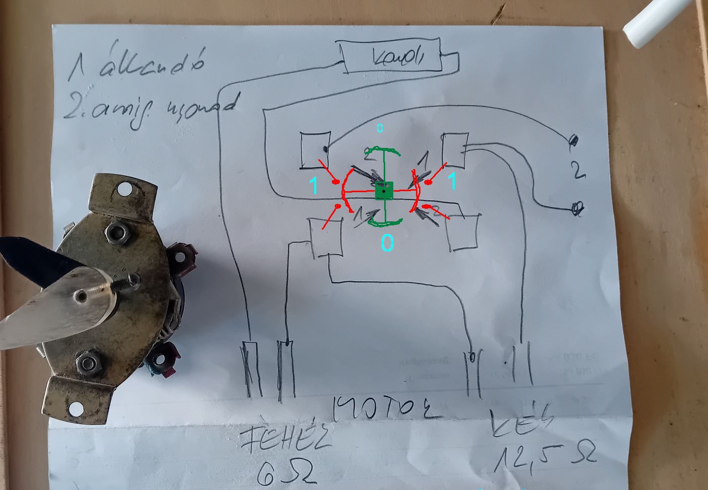

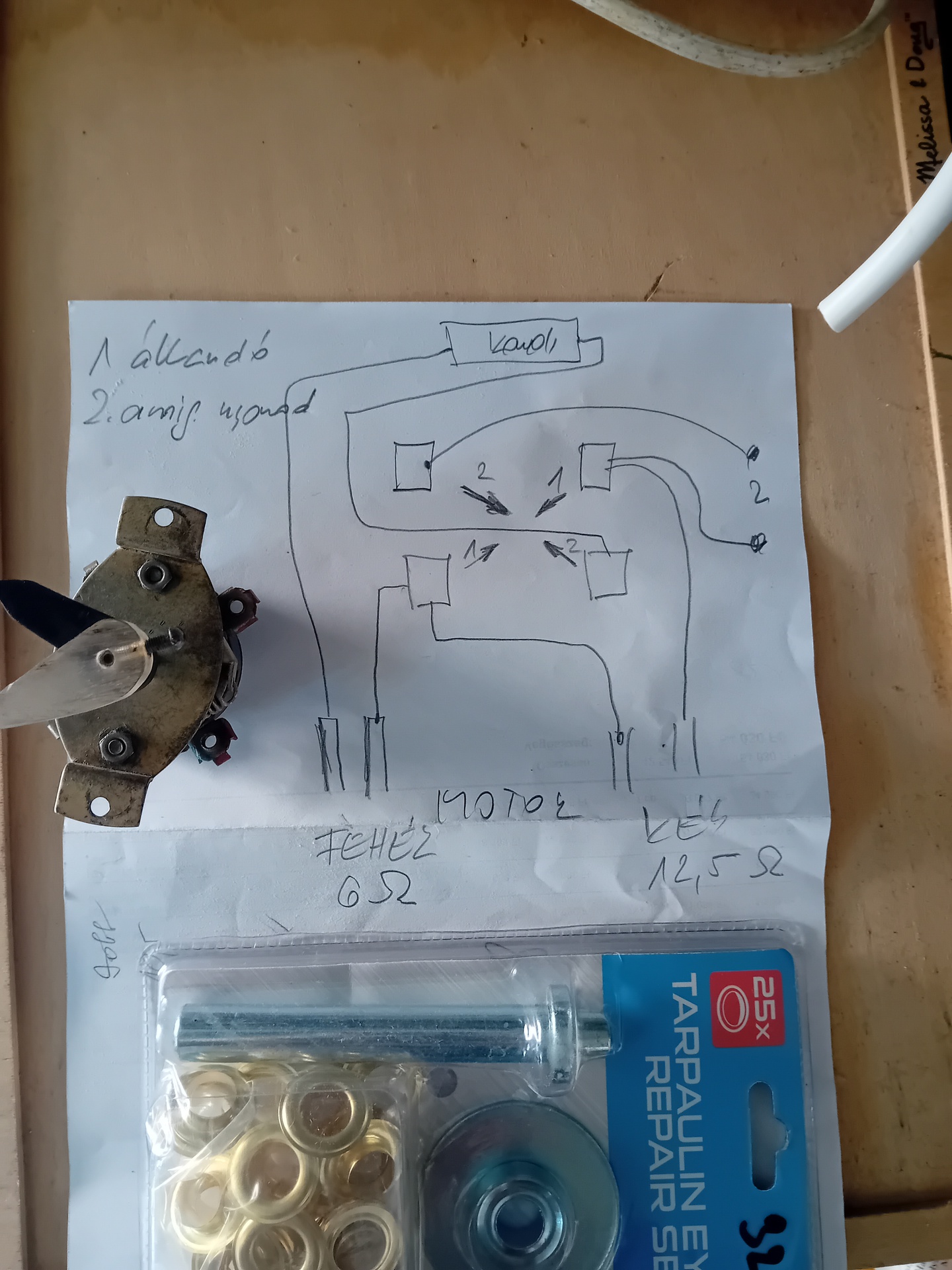

(#) partner válasza proli007 hozzászólására (») Máj 20, 2024 /
Bocsánat,de az oldal nem jelezte,hogy bárki is foglalkozna a kérdésemmel.Előszőr is-köszönöm. A fekete kar a kapcsoló ,az áttetsző nyomógombként működik.Ha a kisebb ellenállású tekercs a az üzemi akkor megpróbálom a helycserét.Talán kondi nélkül,bár valaki belebuherált egy 50mf -osat.
(#) proli007 válasza partner hozzászólására (») Máj 20, 2024 /
Én nem ismerem ezt a szerkezetet, de elsőként azt nézném meg, hogy van-e gyárilag a kondinak tartója, kivezetés helye a kapocstábla deknin. Mert ha nincs áttekerve, akkor az eredeti megoldás helyreállítása az üdvözítő.
Másik, hogy a kontaktusok zárását felderíteném a különböző állások mellett. Mint ahogy itt tette a dolgozó. Mert ez lenne a második információ, nem a találgatás.
De ha nem tudsz semmit és a motor át van tekerve, akkor marad a próbálkozás ahogy a kutya szokta.
(#) partner válasza proli007 hozzászólására (») Máj 21, 2024 /
Ha elegejük a nyomógombot egyik tekercs sem kap áramot.

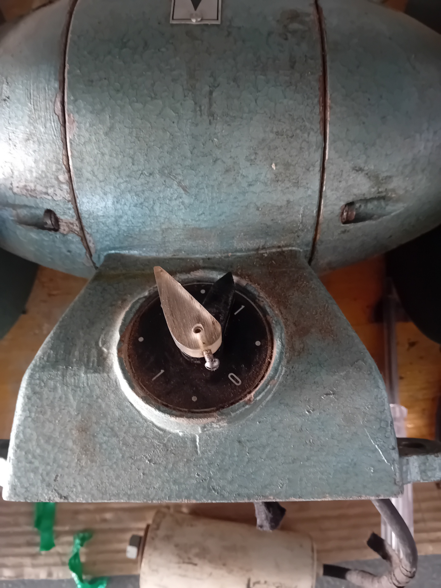

(#) VIM válasza partner hozzászólására (») Máj 21, 2024 /
Azt az egyet nem értem, hogy egy kamrás kapcsolóban hogyan van lehetőség nyomógombra ha egyszer azt körbeforgatva a görgők rögzítik a tengelyt 90°-os elfordulásonként amire a kamrákban lévő érintkezők fel vannak fűzve. Az érintkezők átlósan zárnak és a kamrák ezért vannak 90°-kal elfordítva, hogy a zárást követő elfordítás a saját kamrában nyitás kövesse, így körbe lehet forgatni, nincs ütköző a tengely végén. A köszörűbe épített kapcsoló szerintem nem belevaló, legalább is nem tartom valószínűnek, hogy gyárilag ilyet alkalmaztak volna. Ezek a kapcsolók már pótolhatatlanok ha valamelyik részük meghibásodik vagy eltörik, jól mutatja ezt a képen látható barkácsolás. Én azt javasolnám, hogy a rajz szerint próbáld meg bekötni fixre és dugvillával csatlakoztatva (kapcsoló nélkül) és ha felveszi a fordulatot akkor nyert ügyed van.
(#) partner válasza VIM hozzászólására (») Máj 29, 2024 / 1
A KAPCSOLÓ két tengelyű.Az egyik bekapcsolva marad a másik visszaugrik alaphelyzetbe.
(#) Horvath65 válasza VIM hozzászólására (») Máj 29, 2024 /
A "fehérvári" 220v-os kis darálón is így volt megoldva, bekapcsolás(I) után tovább fordítva adta rá a segédfázist majd elengedés után vissza ugrott az (I-es) bekapcs' állásba. (strapabíró kapcsolók voltak!)
A hozzászólás módosítva: Máj 29, 2024
(#) VIM válasza Horvath65 hozzászólására (») Máj 29, 2024 /
Ha jobban megnézem a kapcsolót már nekem is feltűnik, hogy a fenék részen is van állásrögzítő rugó és talán ütköző (de lehet, hogy az amit látni az a "nyomógombos" kiképzés rajta) is de csak egyoldalú (nincs szemközti a nyomógomb miatt). Nem gondoltam volna, hogy ilyen megoldású kapcsolót alkalmaznak kamrásban. Amiket láttam azok körbe forgathatóak voltak mint a régi keverőtárcsás mosógépen lévő pakók.
