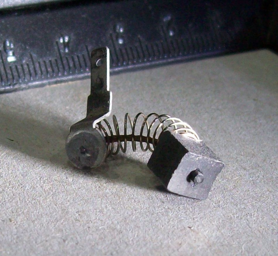

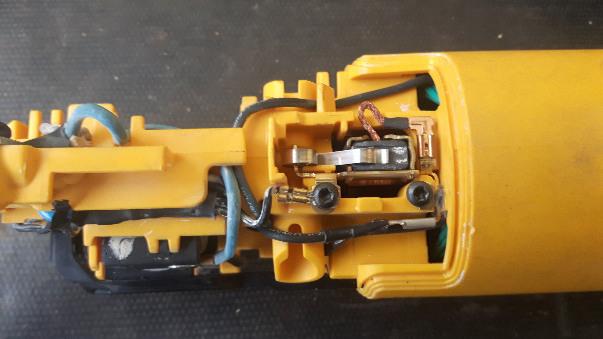

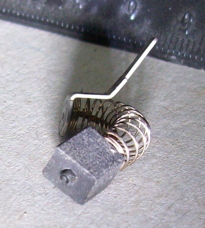

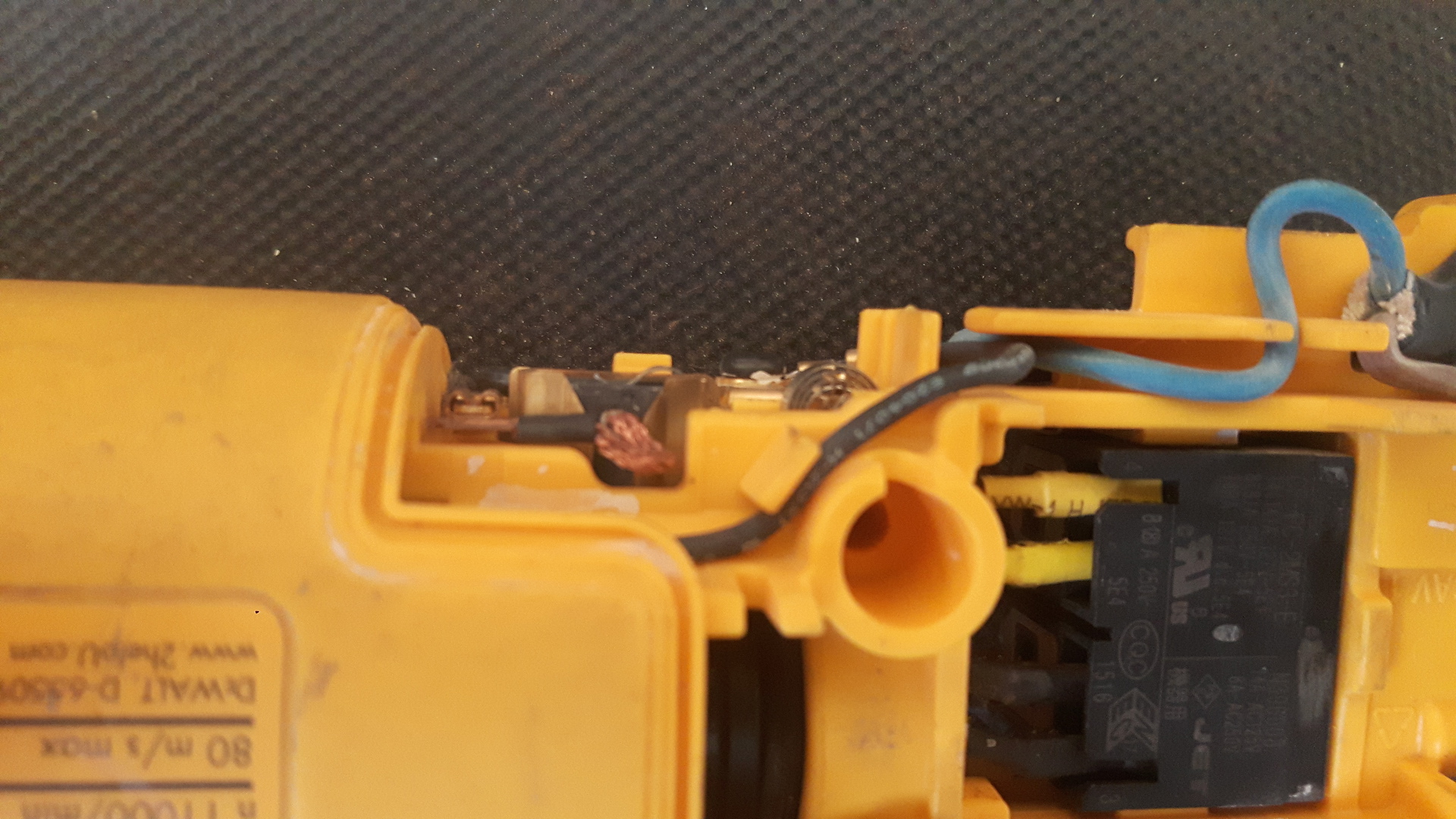

Adott egy békebeli kék Bosch GWS 14-150C sarokcsiszoló. A gép egyszer csak megállt. Átnéztem benne mindent, én a fordulatszabályzóra gondolok, hogy megadta magát. A kérdésem az lenne, hogy ezt a 1 607 233 052 típusú elektronikát kiiktathatom valahogy? Egyszerűen sehol sem szerezhető be. Ha igen, hogy érdemes kiiktatni? Két vezeték direkten a hálózati fázisra és a 0-ára csatlakozik, egy vezeték a két vezetékes szénkefére (nem volt szakadt a két szál), egy vezeték az ellentétes oldali szénkefére direkten és van egy csatlakozó 2 kivezetéssel rajta, amik nem tudom merre indulnak. Szeretném valahogy megmenteni ezt a sarokcsiszolót, mert nagyon jó kis gép. Köszönöm a segítséget!
Nem ugrott ki a kopott szénkeféből egy kis bakelit pöcök?
Nemnem, kipróbáltam azt is, hogy a vékony vezetéket összekötöttem a szénkefe fővezetékével, de nincs változás.
Mivel nem része az átlag szénkefének, van aki nem is sejti miről kérdeztél.
A csatolt képen jól látszik (Iskra KB59), hogy a nagyobb gyárak mit alkalmaznak a gépeik tartósabbá tételére.
Valamikor a 80-as évek környékén volt róla szó az ezermesterben de a márkára már nem emlékszem, talán Black@Decker vagy Bosch gondolta úgy, hogy megvédi a kéziszerszámait az esetleges szénkefe okozta sérülésektől. Hát nem arra haladunk, hogy napjaink élettartam tervezésébe ez beleférjen. Amit szénkefét majd bele lehet tenni abban biztosan nem lesz ez a védelem beépítve. Az pedig, hogy abban a viharvert sarokcsiszolóban is ez a védelem okozott volna megállást .... akkor az igazán megérdemelne egy posztumusz díjat.
Láttam már ilyet, és szépen tönkretette a kommutátort a középső rugós cucc, valahogy mégis átvezetgetett, a motor megyegetett tovább
