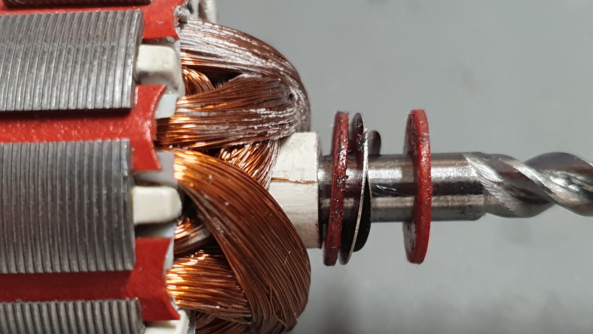

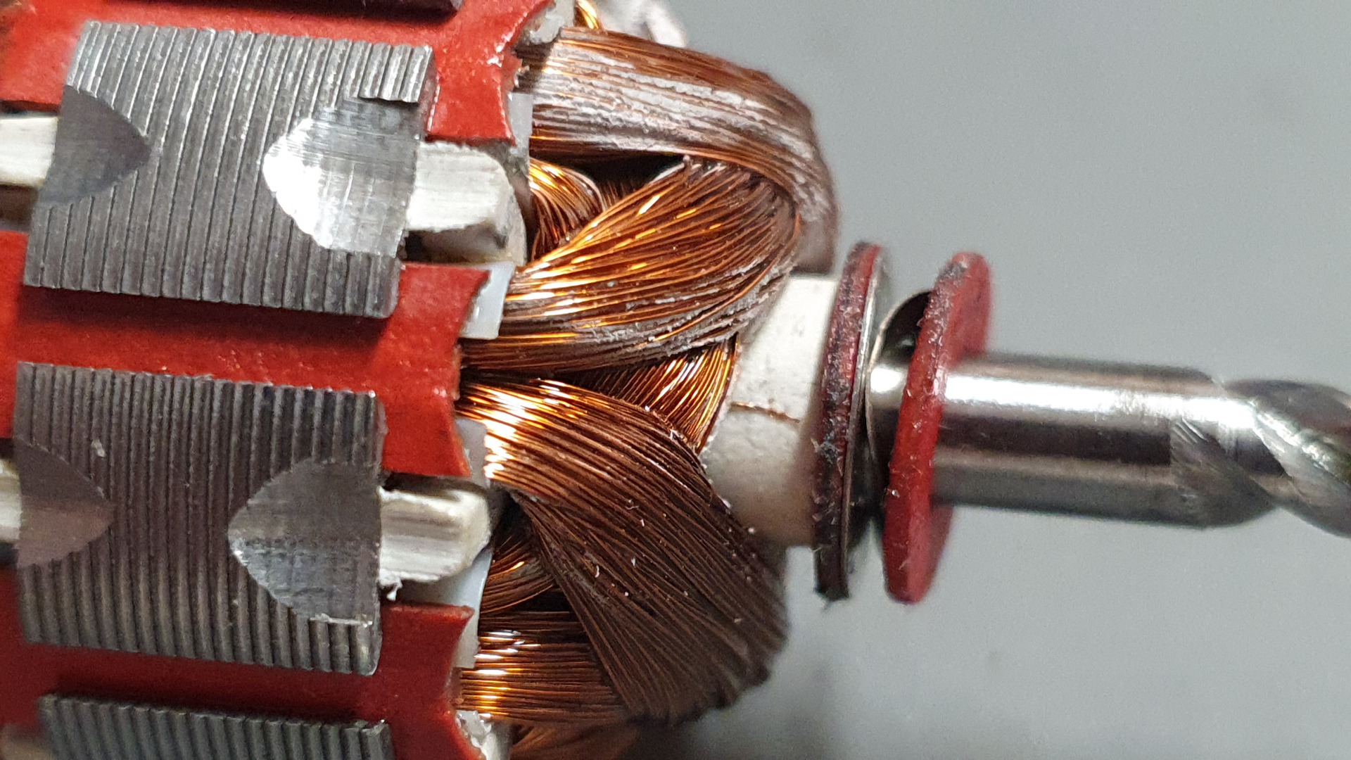

Van egy kis villanymotor ami gyorsan melegszik, és szikrázik működés közben. A forgó részen észrevettem hogy kint van két réz szál. Azok mitől kerülhettek oda? Gondolom ez nem javítható, a tekerés meg anyagi tk.
(#) petya0 hozzászólása Feb 26, 2023 /
Azok a kezdő szálak, ne foglalkozz velük.
