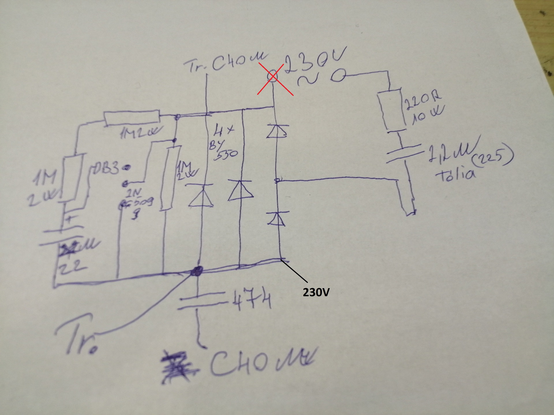

(#) ferci válasza mraulajos hozzászólására (») Ápr 16, 2024 /

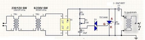

Ha nehéz megbirkóznod vele, a 230 helyére tegyél valami jól leválasztott és kisebb váltót, aztán mérd végig minden ponton a panelt.
Biztos besegít egy kicsit logikailag, ha összehasonlítod a rajzoddal.
(#) mraulajos válasza ferci hozzászólására (») Ápr 16, 2024 /
Köszönöm a választ, és a tanácsot. Természetesen, óvatos vagyok. Ez a változat már jónak tűnik.

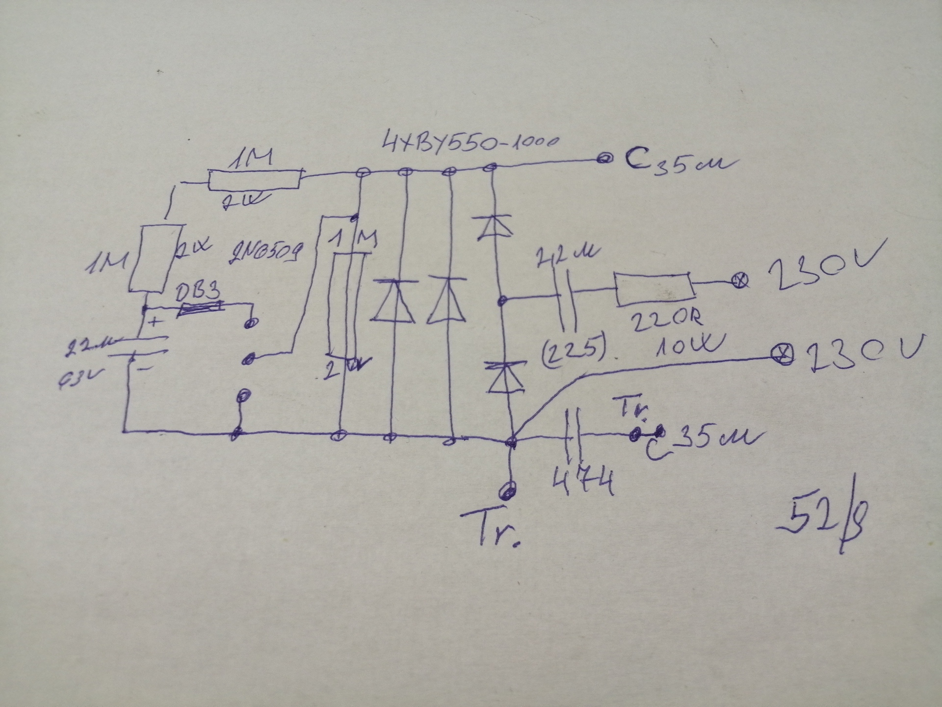

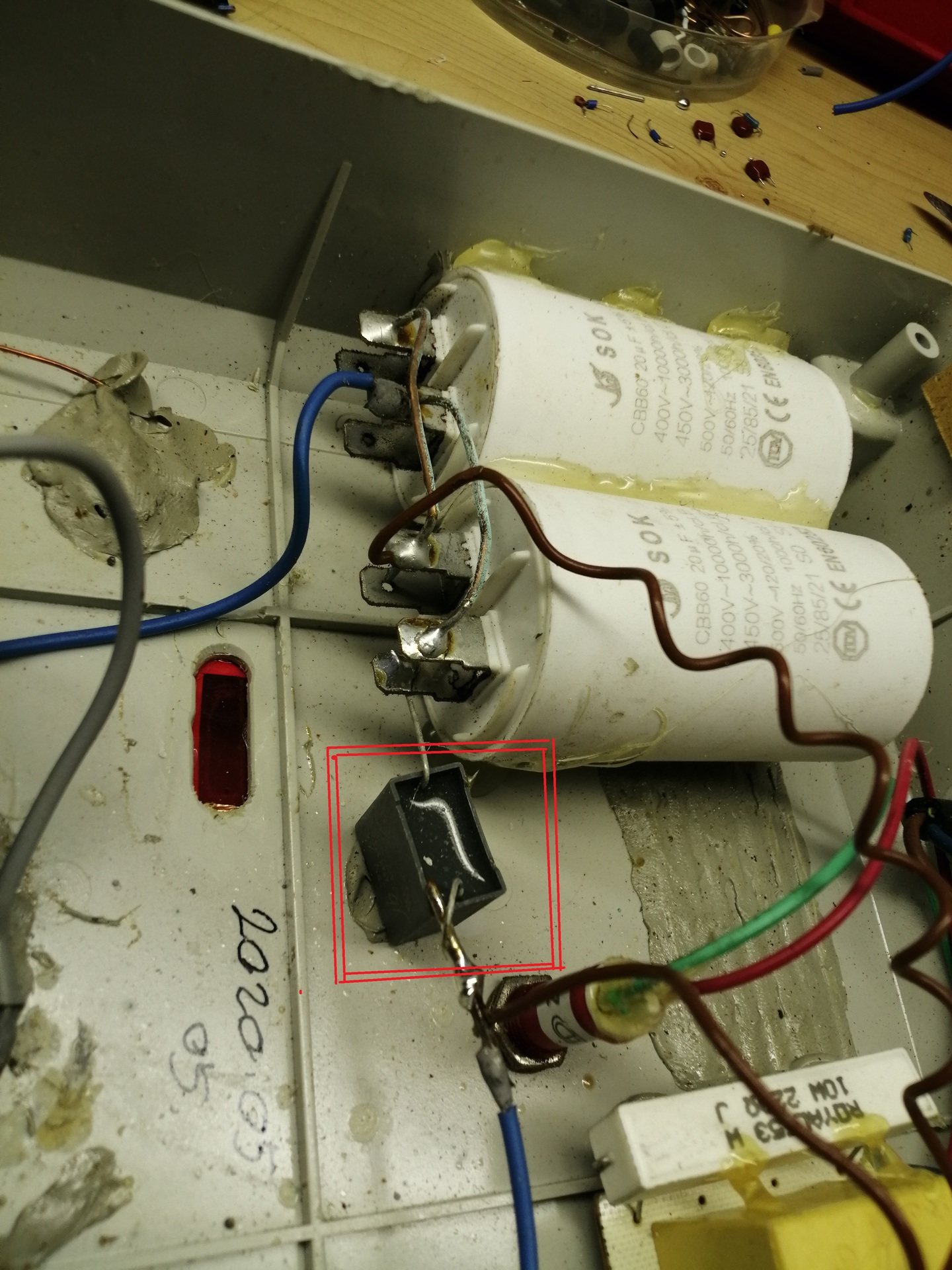

(#) deak francis válasza mraulajos hozzászólására (») Ápr 16, 2024 /
Szia. Úgy van!A 474 kondi jól van-e ott? Sorba a 40u kondin?
A hozzászólás módosítva: Ápr 16, 2024
(#) mraulajos válasza deak francis hozzászólására (») Ápr 16, 2024 /
„A 474 kondi jól van-e ott? Sorba a 40u kondin?”
Mellékelem.

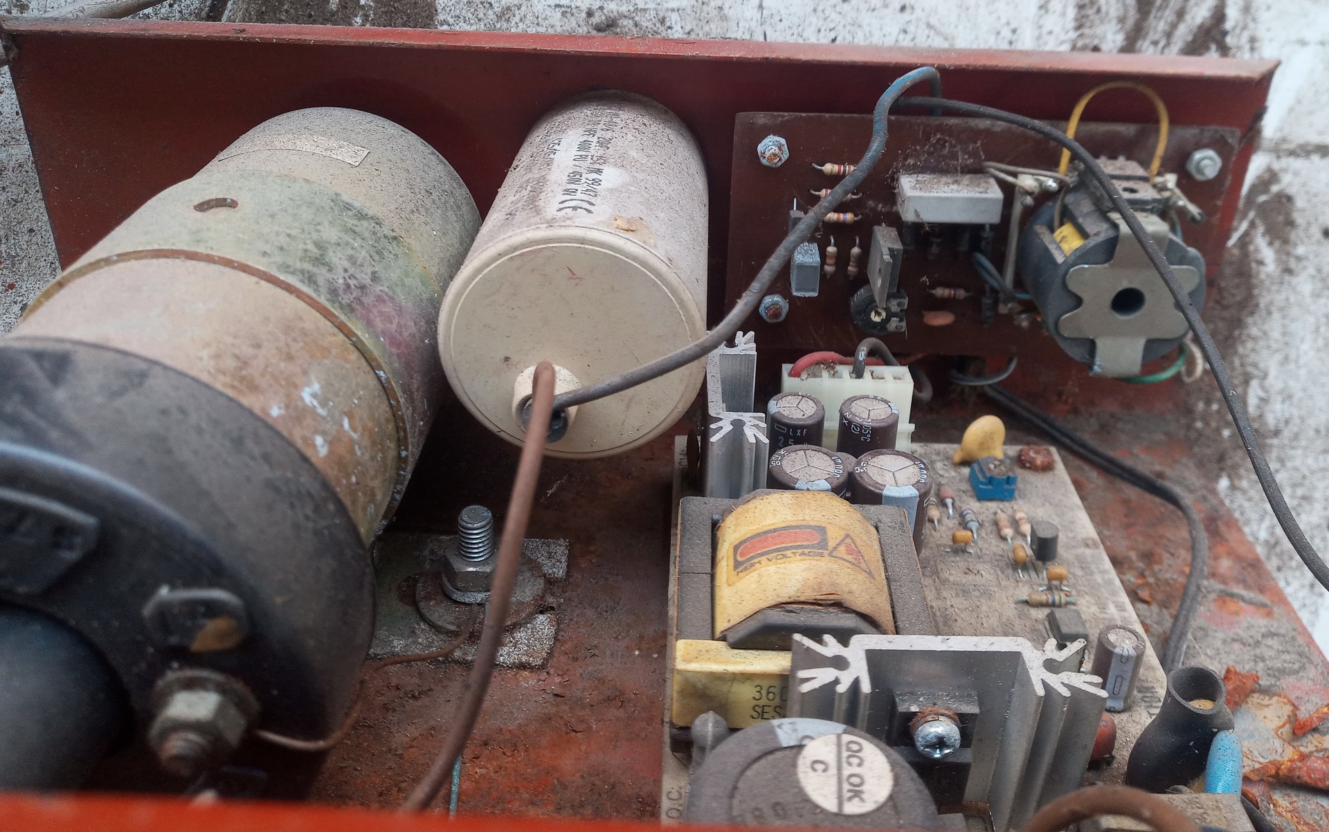

(#) Remci hozzászólása Ápr 18, 2024 /

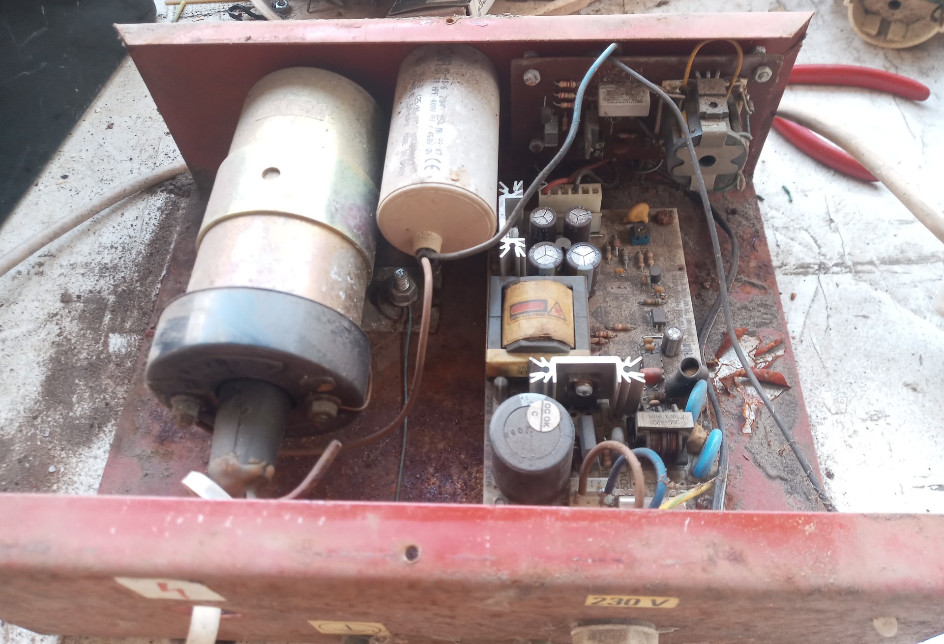

Megint kaptam két villanyparasztot javításra.Az első egész korrektül néz ki, szerintem a nagyfesztrafó ütött át,mert hallom hogy kattog, viszont a kimeneten csak 1mm-es szikra van. A másikat még nem néztem meg tüzetesen, csak így kíváncsiságból.
(#) deak francis válasza Remci hozzászólására (») Ápr 18, 2024 /
Szia. De szerencsés vagy!Az első nekem is tetszik,ügyes munka van beletéve.....
A hozzászólás módosítva: Ápr 18, 2024
(#) Remci válasza deak francis hozzászólására (») Ápr 18, 2024 /
Az elsőhöz hasonló volt már nálam,de az csak egy inverter trafós és egy tranzisztoros volt. Abban is a házi tekerésű trafó ütött át. Ennél 3 állású kapcsoló is van, azzal lehet állítani hogy hány voltra töltse az 50µF-os kondit.
Másold vissza a kapcsolást,ha teheted...(Ha feltölti a kondit vagy 500V-a ,akkor van benne egy kis "kakao"
Szerintem nem fogom. Meg ahhoz az inverter trafókat is szét kellene bontani, a menetszámok miatt.
Szerintem ennek a tipusú inverter trafónak van aki itt a forumon ismeri az adatait.

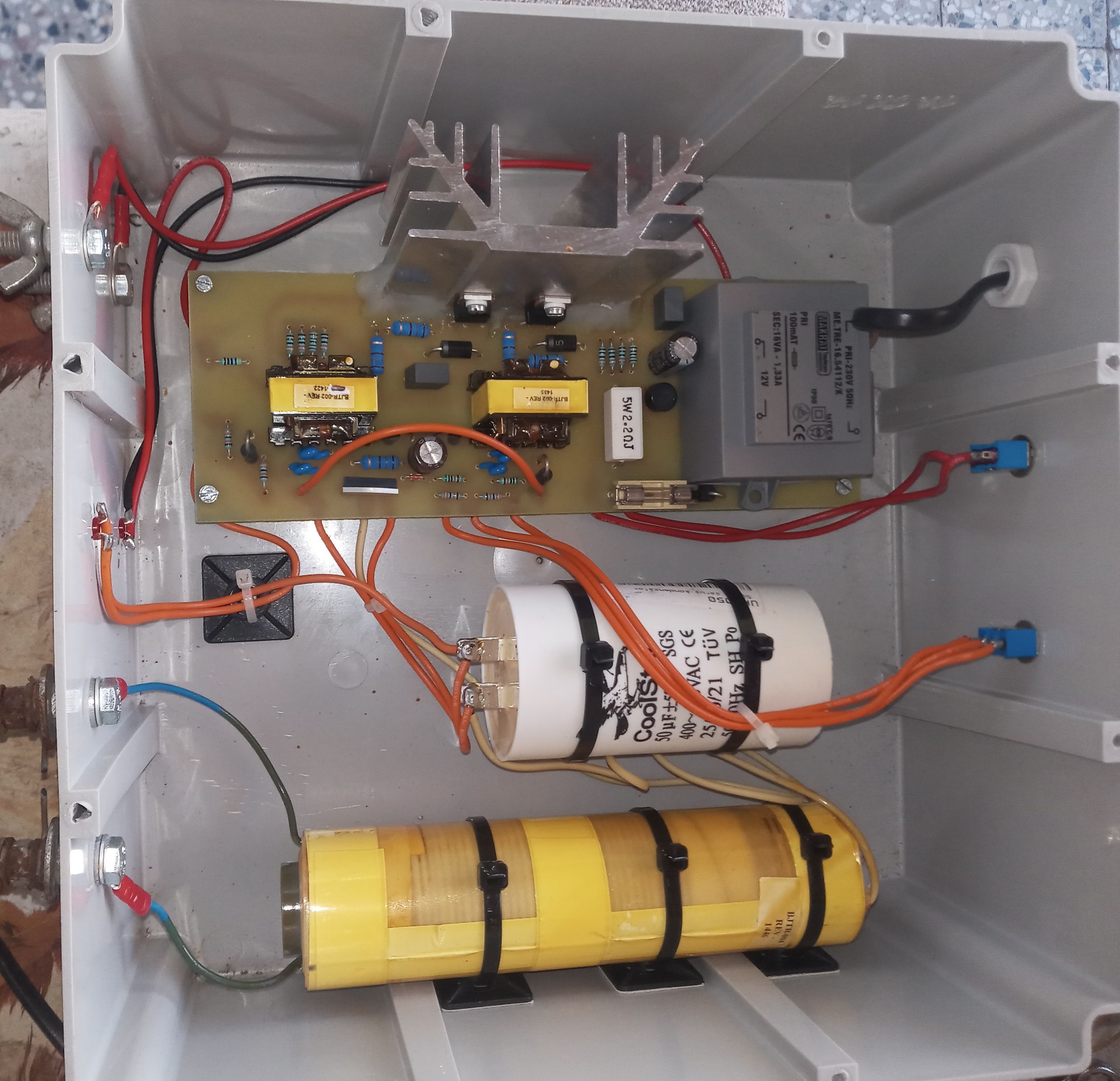

(#) thecyrus válasza Remci hozzászólására (») Ápr 19, 2024 /
Az első képen lévőt raktam össze saját dobozba nagy ritkán kellett javítani a földelés hiba miatt! Akkor mindig a 2 db dioda folt a ludas érte! Mérés szerint nok voltak de melegedtek és csere után tökéletes volt!
(#) mraulajos hozzászólása Ápr 21, 2024 / 1
Sikerült véglegesíteni, az előzőekben említett vissza rajzolást, és ki is próbálni.
620V ra tölt fel, 52 a percenkénti impulzus. Ismeri e valaki? Mennyire biztonságos ez, egy MAKRAI féle villanypásztor trafóval használni?
A hozzászólás módosítva: Ápr 21, 2024
(#) Remci válasza mraulajos hozzászólására (») Ápr 21, 2024 /
Szerintem lehet, a Makrai trafóban gondolom galvanikusan el van választva a primer a szekundertől, nem úgy mint az autó gyújtó trafóban. Bár én biztos ami biztos, a 230v-ot leválasztó trafóval adnám meg neki.
(#) mraulajos válasza Remci hozzászólására (») Ápr 21, 2024 /
Ebben az esetben nem egészen tiszta ez a leválasztó trafós dolog. 230/230V os leválasztás, az 230V marad. Ami a képen van, azt értem mi a lényege. Vagy nem jó az érvelésem?
(#) Remci válasza mraulajos hozzászólására (») Ápr 21, 2024 / 1
Igaz hogy 230v marad a leválasztó trafó után, viszont itt már nincs fázis és nulla. Tehát ha a kimeneti oldalon megfogod véletlen valamelyik vezetéket,külön-külön, akkor nem ráz meg minta hálózati részen megfognád a fázist. Persze ha mindkét vezetéket egyszerre fogod meg, akkor már ráz. Tehát ha az áramkörben valamelyik alkatrész meghibásodik, akkor nagyon kicsi az esélye, hogy a fázis kijusson mondjuk a földelésre. Parasztosan ennyi.
„Parasztosan ennyi.”
Köszönöm! Totál érthető.
Azért írtam,mert nem vagyok tanár és csak így tudom elmagyarázni hogy én is megértsem
(#) JZoli hozzászólása Ápr 21, 2024 /

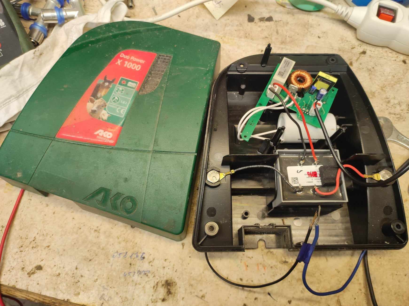

Hozzám került egy villanypásztor javításra(családtagtól), de sajnos nem nagyon boldogulok vele. A mellékletben egy kép róla.
Igazából a vezérlése biztosan működik, mert bekapcsoláskor egy zöld LED villanik, majd egy piros LED is, ekkor ad egy szkrát. Ezt 2-3 alkalommal megismétli, aszerint, hogy előtte mikor volt bekapcsolva, ha hosszabb ideje "pihen" akkor 3 szikra van, kb másodpercenént, ha kevesebb időt állt-mondju-kegy-kétpercet akkor csak 1-2 szikrát ad. A zöld és piros LED ugyanúgy villognak ütemesen, sőt hallani is szétszerelt állapotban halk kattanásokat, de a kimeneten semmi sem történik.
Javításról: A tirisztort cseréltem benne, a nagy 10u-s kondit is, sőt a kimeneti trafót is cseréltem, de nem változott semmi. Mérve a nagy 10u-s kondit az elején 260-300V-ra tölti fel, de utána már csak 100-150V-ot mérek rajta, de ugyanúgy kisül a kattogások alatt is, de a kimenetre nem megy semmisem, mert 1-2mm-es szikraközt sem üti át. Van benne még egy 1,5u/400V-os kondi azt is ugyanúgy az elején 250V-ra majd később 100-120V-ra tölti fel.
Olyan mintha az inverteres átalakító kisebb jelet adna le. AA vezérlés, egy PIC12F5xx olvahatatlan a felirata. Úgy gondolom, hogy azzal nem nagyon lehet baj , a LED-ek működéséből kiindulva.
Bocsi, ez elég hosszú lett. Ismeri valaki ezt a villanypásztort?
(#) Remci válasza JZoli hozzászólására (») Ápr 21, 2024 /
A másik oldaláról tudsz képet felrakni? Az elektrolit kondit nézted?
(#) JZoli válasza Remci hozzászólására (») Ápr 22, 2024 /
Felteszem a képet a panelról, de a hétvégén sikerült megcsinálni. A tápfeszültség bemenetnél van egy (zöld) SMD ellenállás annak az értéke lett 86 Ohm, , megnyúlt. Oda tettem egy kisebb ellenállást, meg a nagy kondit is cseréltem, mert az ESR értéke megnőtt. A két alkatrész cseréjével beindult. Még csak érdekességként így már csak a zöld LED villog minden ütemnél.

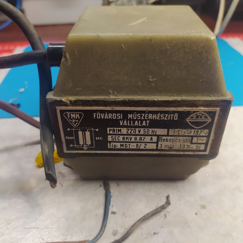

(#) BJocek válasza SzilCsong hozzászólására (») Ápr 27, 2024 /
Szeretnék segítséget kérni.
A képen látható Diódának meg tudjátok mondani a tipusát? A Zénerre.
Előre is köszönöm!
(#) kila válasza BJocek hozzászólására (») Ápr 27, 2024 / 1
Én nem látok zener-t, a D1 -1N4148, a fekete 1N4001.
