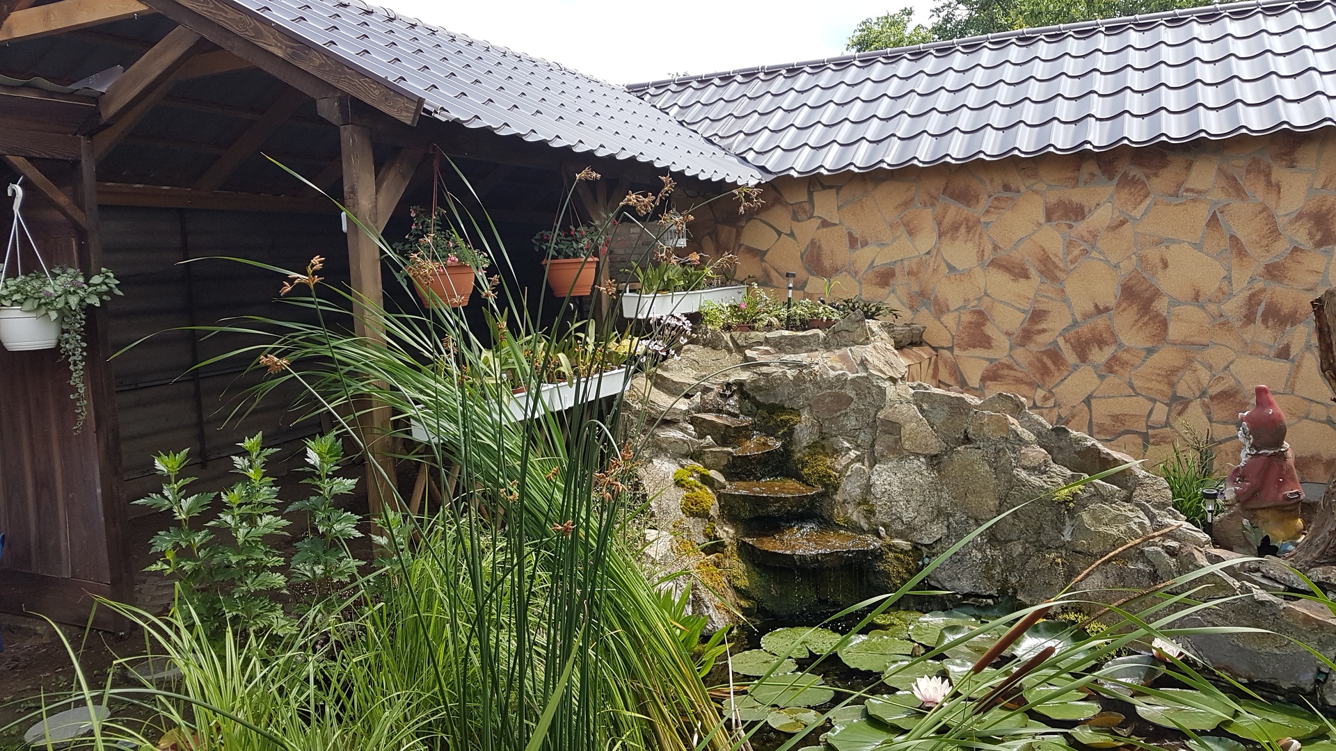

Nálam is a garázs ilyen lemez boritást kapott ez kb80nm ,magamtól egy földelö szondát tettem le arra van jelenleg csak rákötve s kérdés elég ez vagy mit kellene még tenni?.

A kégli szép!
