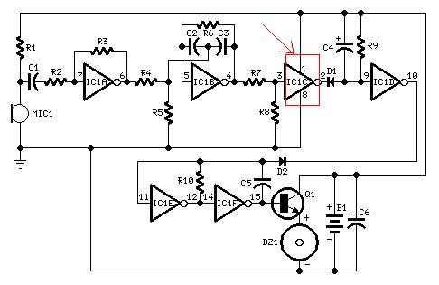

(#) onorbert válasza Gatery hozzászólására (») Jan 11, 2007 /
Megcsináltam én is a redcircuits oldalán lévő kapcsolást és eddig nekem se működik.. valaki esetleg jutott vele előbbre??
A kapcsoláson feltünt egy részlet ami nem tudom miért van úgy feltüntetve ahogy.. nemértem hogy az 1-8-as lábak miért vannak jelezve (a 4049 -esben nincs bekötve) és össze vannak -e kötve vagy csak R1 és R8 van összekötve??
Valamint az IC1A és IC1C lábai fel vannak cserélve vagy lehet ez is elírás? Az EAGLE -ben pont fordítva van jelezve, ahol 1-es és 8-as láb szintén nincs jelölve.
Kérem valaki aki kicsit jobban ért hozzá segítsen!

(#) Gatery válasza onorbert hozzászólására (») Jan 11, 2007 /
Az 1-es láb a vcc a 8-as pedig a vss (táp, föld). Az eagle-ben azért nincs jelölve mert autómatikusan beköti (package-től függően) a vcc és vss hez.
Szerintem nincsenek felcserélve az ic1A és b lábai. Legalábbis a datasheet szerinte.

..de mégiscsak némértem , amit csatoltam kép az IC datasheetjéből van és ott az "A" jelölésnél 2-es és 3-as láb van, a "C" nél meg 6-7, a kapcsoláson meg pont fordítva.
Ettől függetlenül jelenleg nemjó a panelrajzom, de azért megpróbálom működővé tenni.
(#) Tomee válasza onorbert hozzászólására (») Jan 11, 2007 /
Semmi jelentősége nincs, hogy ki melyik kaput hivja A-nak vagy B-nek vagy akárminek.
Egy a lényeg, hogy az adott kapu be és kimeneteit ne cserélgessük el mással mert akkor nem fog mükődni.
Á értem már mit mondasz!!! Először nem esett le. Az teljesen mindegy hogy milyen betűvel van jelöve. Ez csak az inverterek jelölésére szolgál, és minden inverter egyforma. A lényeg hogy a bekötés helyes legyen mármint ami a rajzon ponált bemenet az az inverteren is az legyen.

Egy kérdés: -hogy is köti össze az EAGLE, mert most van egy VCC és egy GND az sch-n de a panelon egy unrouted sincs??
..bocsi közben rájöttem, hogy a library -ben megtudom nézni és kivillant a Vdd nem Vss ..hát van még mit tanulni

(#) Tomee válasza onorbert hozzászólására (») Jan 12, 2007 /
Oda van irva a rajz alá.
"Circuit operation:
This device beeps intermittently for about two seconds when a person in a range of around 10 meters emits a whistle.
The first two inverters contained in IC1 are used as audio amplifiers. IC1A amplifies consistently the signal picked-up by the small electret-microphone and IC1B acts as a band-pass filter, its frequency being centered at about 1.8KHz. The filter is required in order to select a specific frequency, the whistle's one, stopping other frequencies that would cause undesired beeper operation. IC1C is wired as a Schmitt trigger, squaring the incoming audio signal. IC1D is a 2 second-delay monostable driving the astable formed by IC1E & IC1F. This oscillator generates a 3 to 5Hz square wave feeding Q1 and BZ1, thus providing intermittent beeper operation."
ICA - audió erősítőnek használja
ICB - 1.8Khz-s szürő
ICC - Ha a bemenő fesz elé egy szintet akkor átkapcsol. (Schmitt trigger)
ICD - 2 sec késleletetés (2 second-delay monostable driving )
IC1E,F - valami oscillátor féleség.
Tehát a bejövő jelet az A rész erősíti a B rész megnézi, hogy megfelelő e a frekvencia. A C rész pedig azt figyeli, hogy nem e valami "zaj" került a bemenetre. Ha zaj akkor vagy nem esik bele az 1.8Khz-s törépontba vagy túl kicsi, és így a schmitt trigger nem tud átbilleni. A végén van még egy késleltetés a visszafütyülés miatt és valami fütty szggató.
Rőviden ennyi.
Szerintem ezt bárki, még te is kitalálhattad volna. :yes:

Megépítettem a redcircuit-es változatot.
A kapcsolás elve a következő:
A mikrofon jelét felerősíti, majd egy szűrővel kiszűri a kívánt frekit, de ez a rész hibás !!!, mert minden frekit átenged, ezért a schmitt trigger átbillen, és mindig logikai 1-es szinten van. Ennek következtében az oszcillátor rész szabadon fut, mert az csak akkor állna le, ha a schmitt trigger kimenete logikai 0-át kapcsolna rá a D2-es diódán keresztül.
Valakinek van ötlete a szűrőrész kijavítására?

(#) onorbert válasza onorbert hozzászólására (») Okt 27, 2007 /
Nos talán itt a hiba.. de mint az előbb irtam nem próbáltam még ki.
A kijelölt részen van gáz.. ha jól emléxem a c2-c3 lekötést nem R5 -n keresztül kell földre kötni.
