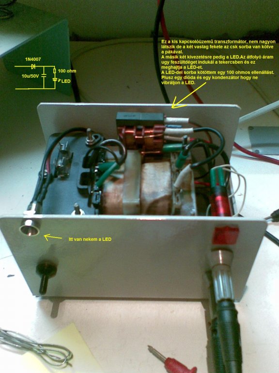

(#) karesz01 válasza janikukac hozzászólására (») Márc 5, 2012 /
Szia ez az én megoldásom nekem működik!
(#) granpa válasza karesz01 hozzászólására (») Márc 5, 2012 /
Szia! Jóni-jó, de mitől kapcsoló-üzemű?(amúgy egyszerű és ötletes!)
(#) satlokk válasza karesz01 hozzászólására (») Márc 5, 2012 /
Egyszer már leírtam itt,megpróbálom mégegyszer nekem tökéletesen működik és teheted a primér,vagy szekudnder oldalba is.[url=(#976247)
