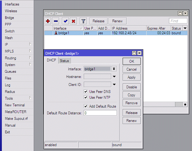

(#) ekkold válasza _ampervadasz_ hozzászólására (») Jún 11, 2012 /
A wifi részt állítsd ap_bridge-módba, az ethernetet és a wifit pedig tedd közöz bridge-be. A wifin használj titkosítást (security profilt állítsd be)
Ha csak egyetlen laptopról van szó, akkor MAC szűrést is érdemes használni.
(#) ekkold válasza ekkold hozzászólására (») Jún 11, 2012 /
Ja és ether1-et érdemes DHCP kliensnek is beállítani (vagy fix IP-t hozzárendelni), hogy kényelmesen (IP alapon is) el tudd érni a hálózatban.
MAC szűrést pedig azthiszem az acces list fülön tudsz beállítani.

(#) _ampervadasz_ válasza ekkold hozzászólására (») Jún 12, 2012 /
Köszönöm a segítséget és a képeket is.
