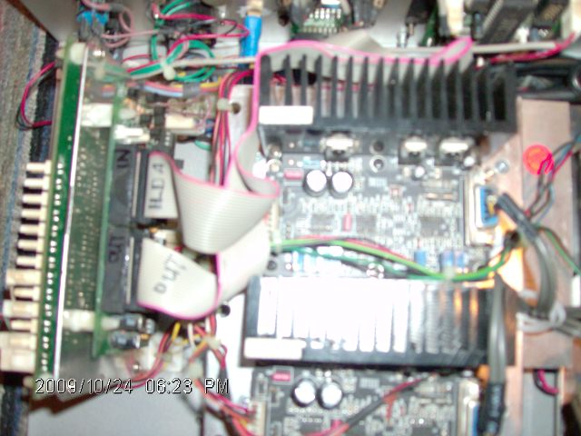

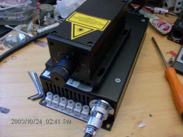

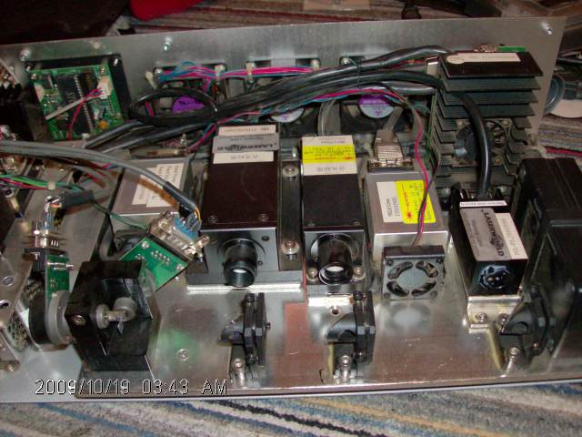

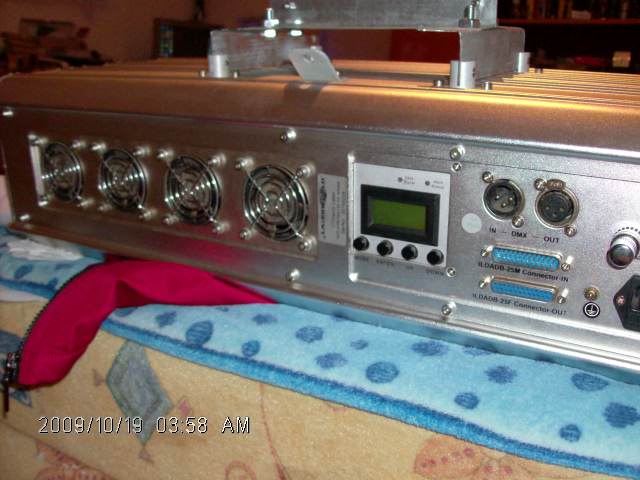

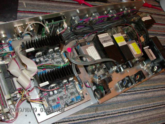

hát szétbontani nem fogom a galvo métereket,de ha közeli képek segítenek valamit nekem van egy LASERWORLD pro 400RGB multicolor lézerem. belsejéről csinálhatok képeket 30k galvo ilda,auto,dmx,master slave stb... több mint 10ezer szin kikeverése stb..
ha valakinek ez segít privizzen. üdv: dj secy
"ha valakinek ez segít privizzen" - miért nem rakod fel a képeket ide a fórumba? Én pl. szívesen megnézném, és szerintem mások is, akár 3év múlva, amikor esetleg te már nem is olvasgatod ezt a topicot, mert más elfoglaltságod lesz. Köszönöm, Üdv!
na nézek párat és ide is fel dobom.
egyenlőre ennyi
ja a rumlit ne nézzétek. nem egyszerű szét bontani szóval elég nagy a csatatér a végére
van egy ilyen kis finomságom is. sajnos még nincs meg a készülék amibe szánom.
van egy 10k galvo kínai rgy lézerem is. majd elő keresem ,mert csináltam arról is képeket amikor pucoltam. elnézést,ha nem tökéletesek a képek. lassan ismét lesz takarítás,szóval ha valakinek konkrét szögből stb kéne kép szivesen segítek
