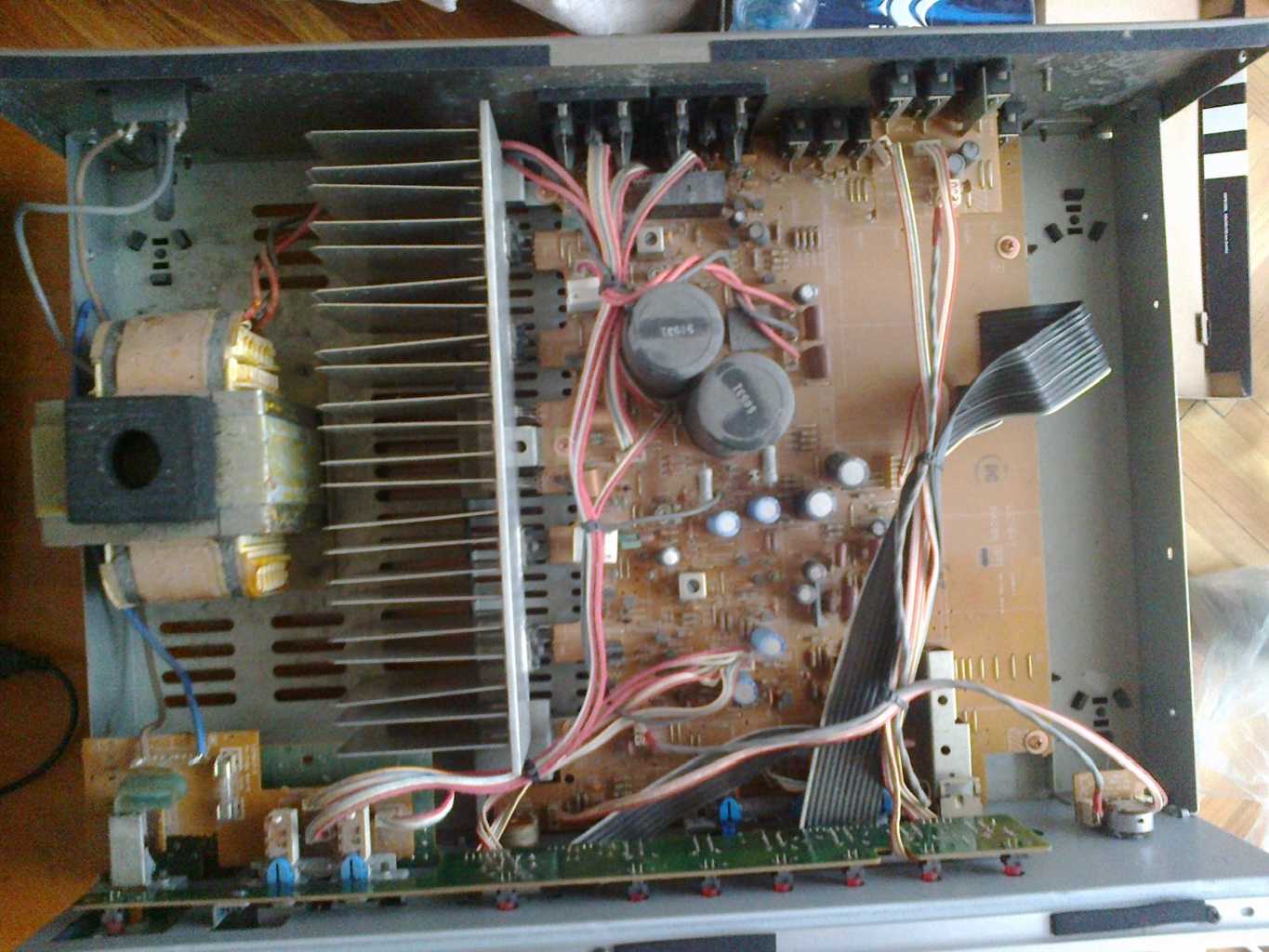

(#) Jani85 hozzászólása Feb 20, 2013 /
Kaptam egy Yamaha A-520-as erősítőt csak nem jó
Szétszedtem bekapcsolni be lehet csak hangot nem ad ki magából és a füst
elkezdet ki szállni belőle megnéztem hogy honnan jön 4 ellenállás van elszenesedve
a nyákon mivel színkódos ellenállások és már nem tudom leolvasni hogy milyen értékűek
valaki nem segítene hogy milyen értékűek lehetnek? Még az ellenállásokon kívül mit nézzek meg?
(#) mindenes válasza Jani85 hozzászólására (») Feb 20, 2013 /
Szia.Tegyél fel képet róluk úgykönnyebb lessz segíteni. Vagy jelöld be hogy melyek azok a rajzon. Innen letöltheted a szervízkönyvét.
A hozzászólás módosítva: Feb 20, 2013
(#) Jani85 válasza mindenes hozzászólására (») Feb 21, 2013 /
Köszi! Tegnap még jobban szemre vételeztem aztán mivel az egyik oldal előtt voltak el égve az ellenállások meg mértem az utána lévő 2 tranzisztort mind a 2 zárlatos volt az egyik egy SK A1106 a másik SK C2581. Most már a beszerzés következik.
És a kép róla.

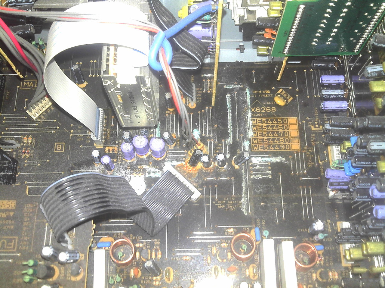

(#) dampfl hozzászólása Júl 23, 2013 /
Sziasztok, van egy RX-v357 erősítőm amiben a főpanelen kifolyt egy vagy több kondi és kb 6-7cm sugaru körben minden rohad és korrodált, bekapcsolni nem lehet egyből tilt, a szerviz 15-20 tól vállalná a javítást, tud vki segíteni, vagy akár meg is válnék tőle ha vki tudja hasznosítani. Köszönöm előre is a válaszokat!
