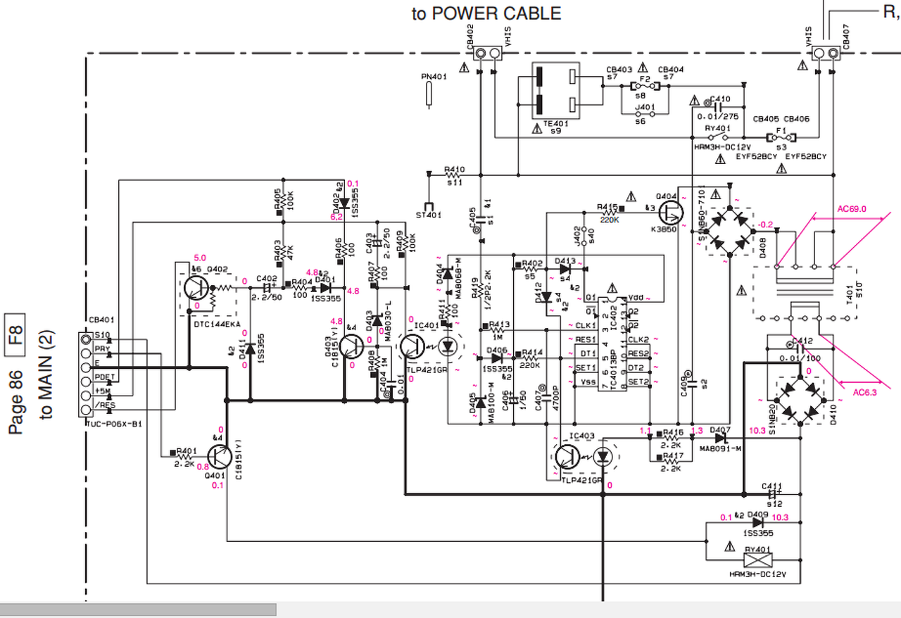

van egy YAMAHA RX-V659-es erősítőm, és tökéletes működés után nem kapcsol be egyáltalán, standby sem, meg sem szólal. benézve nem láttam semmit elégve vagy ilyesmi, fogalmam sincs, mit kellene megnézni jobban. mivel kezdenétek? előre is köszönöm a segítséget! A hozzászólás módosítva: Dec 25, 2013
Ha totál se kép se hang, akkor a tápegységben lesz gond. mintha az enyémben lenne benne egy üvegbiztosíték. Yamahám van, de más típus.
Esetleg a tiéddel azonos készülék azonos problémája. angoloul + kapcsolási rajz. Bővebben: Link A hozzászólás módosítva: Dec 26, 2013
Ez már meghaladja sajnos a képességeimet. Az egyik biztosíték üveg, azon látszik, hogy rendben van, a másik kerámia (?) viszont nem tudom, hogyan állapítható meg róla, ha esetleg gond van vele. Ennél komolyabb ügyekben inkább ne próbálkozom, mert még elrontok valamit..

Az erősítő: Yamaha RX-V457 Hiba: Nem kapcsol be. (88. oldal)Subtrans(1)-el lehet a probléma(Tipp). Cseréltem C405-öt, mert lecsökkent a kapacitása. Cseréltem Q401, Q404, D401, D405, D406, C406- ami 1u helyett 22u, mert nem pufferál. Ezek ellenére az IC402 7-14 lába közt 2.7V egyent, és 0,2V váltót mérek. Próbaként kipróbáltam másik Dtárral, úgy a tápfesz 6V, de T401 szekunderén kisebb a fesz. Sajnos egy szét- és összeszerelést követően más-más feszültségeket produkál. Nem tud stabil maradni. Némi irányt, tanácsot, tippet elfogadnék. Köszönöm!

Úgy látom a "tökéletes működés után nem kapcsol be" elég gyakori jelenség. Nálam is ez volt most. Úgy vettem észre, hogy ez egy tipikus Yamaha hiba, mert több helyen van róla infó. A táp panelen a hálózati csatlakozás mellett van egy 22 nF/630V kerámia kondi. Ez szokott tönkremenni, elveszti a kapacitását. Nálam 7,6 nF volt. Találtam itthon egy ezer éves REMIX 22 nF/1500 V-os példányt. Van elég hely körülötte, simán befért. A csere után tökéletesen működik újra!
