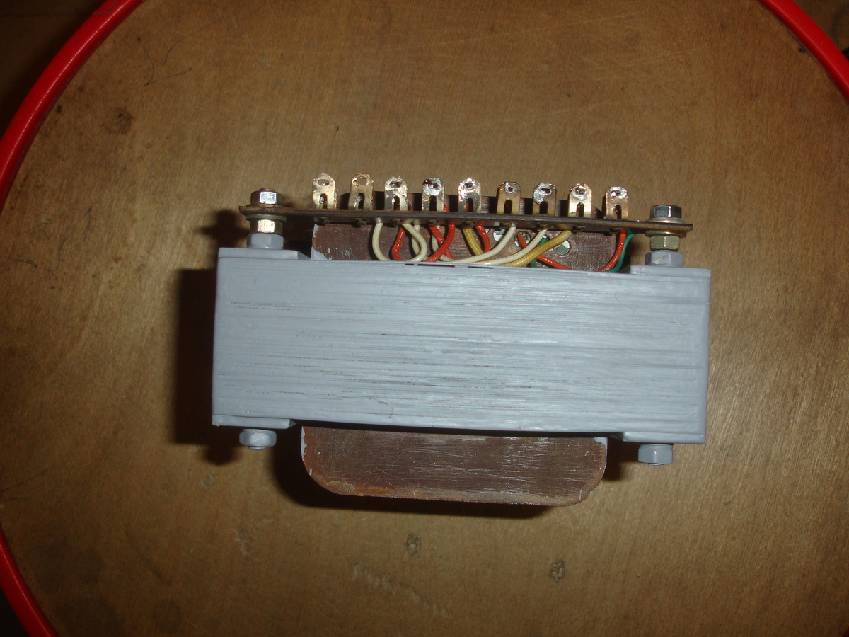

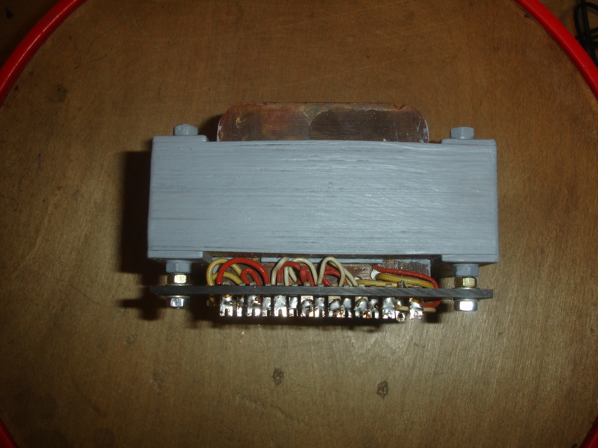

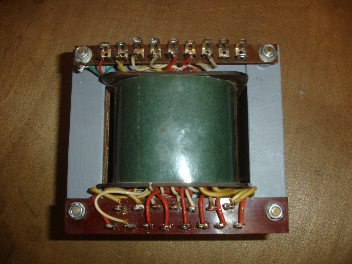

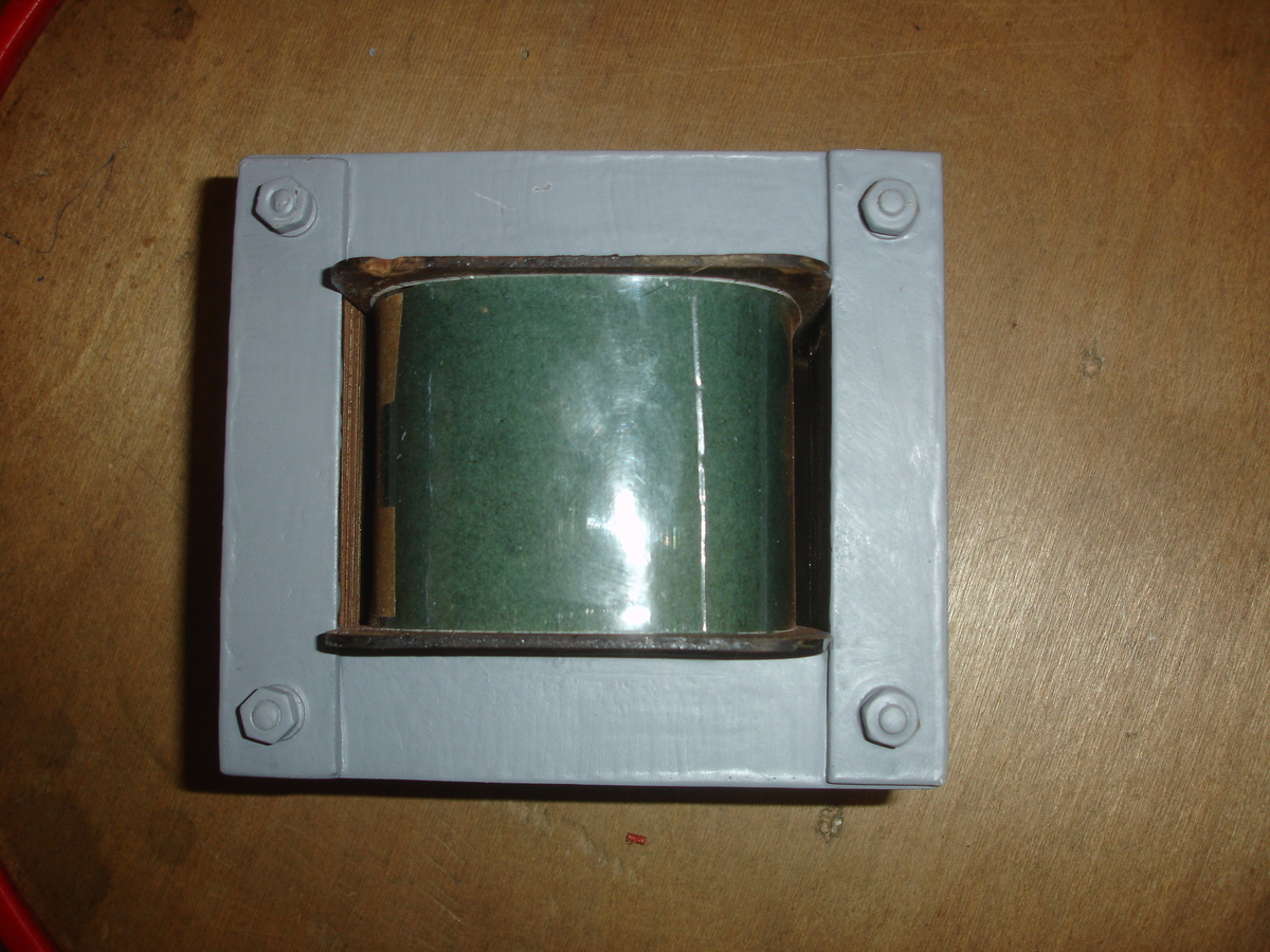

EL84PP erősítőhöz tervezett hálótzati trafó !
E-I 130 lemez ,16cm2 , 0.8T méretezett
Primér :
0-220-230-240V 0.56Cul 0.620A, 45mA nyugalmi áramelvétel
Rézfólia a primér és szekunder között
Szekunder:
0-230-240V 0.375Cul 0.28A
0-15V 0-15V 0.425Cul (negatív előfesznek)
4×6.8V 0.4Cul (meghajtó csövekhez) 4×0.32A
2×6.8V 0.8Cul (Végcsöveknek) 2×1.6A
Sárgaréz összefogató csavarok !
Traó súlya majdnem 4.5kg!
Sorszigetelés trafó papírral! Prespán papír a kívánt helyekre mi 10KV -os!
