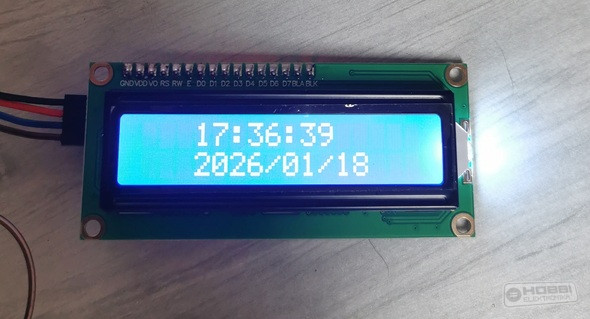

Gondoltam, csinálok egy órát, ami (ha már úgy is ott van) a PC óráját használja szinkronnak.

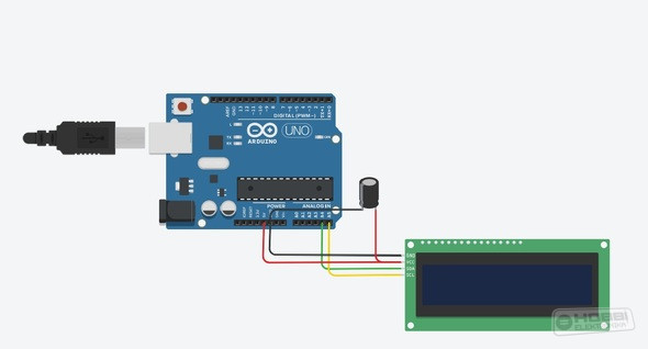

Arra gondoltam, hogy teszek fel ide egy olyan órát, amin PC-vel lehet az időt szinkronizálni. Az óra jelenleg a TMR1-et használja, a 16 MHz-es quarc biztosítja az órához a jelet. A kondi azért kell, hogy ha az USB-t levesszük, a pillanatnyi zavart áthidalja. Ezt egy alapnak szántam, ami mellé lehet egy óramodult rakni, ha elmenne a feszültség, és ebben az esetben még a kondi is elhagyható. Az előnye ennek, hogy nem foglal a gombok miatt kimeneti pin-t és ha már úgyis az Arduinot PC-vel tanítjuk, akkor pár sor, és máris tanítható az óra!
A letöltésekban fogsz találni egy BAT kiterjesztésű, és egy PY kiterjesztésű fájlt, ami COM3-on kommunikálva, másodpercenként küldi a friss órajelet az Arduinonak. Ami nagyon fontos, az a sorrend! Az első lépés az Arduino feltanítása, ha ez megvan, nem elég a monitorozásból kilépni, hanem az egész Arduino IDE-ből is ki kel lépni, mivel a program fogja a COM3-at! Ezután másoljuk a BAT és a PY kiterjesztésű fájlokat a C:\ főkönyvtárba. Ha ezzel is megvagyunk, és a COM3-on van az eszközünk, akkor még telepíteni kell a Pytont a hivatalos oldaláról. Ha ez is megvan, nincs más dolgunk, mint elindítani a BAT parancsot a C:\ főkönyvtárból, és ha mindent jól csináltunk, akkor szépen frissíti az órát a PC-ről.
