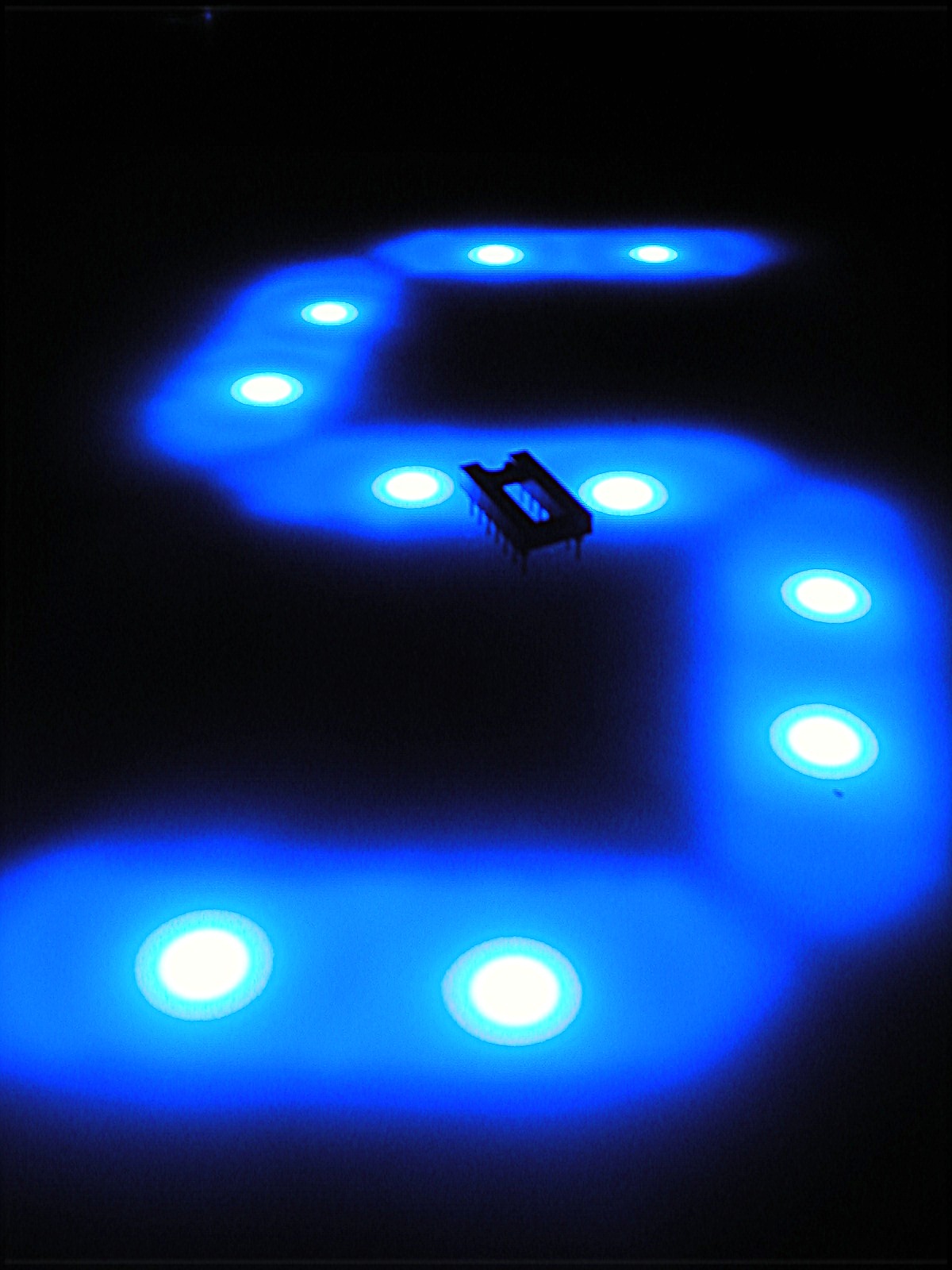

Egyszegmenses nagykijelzős falióra, PIC-el.
BigClock
(Egydigites óra, óriás kijelzővel)
Egy különleges óra építését olvashatod el a cikkemben. A különlegessége abban rejlik, hogy az időt egy darab (7 szegmenses) digiten jelzi ki az óra. Az óra-perc értékek egymás után másodpercenként kerülnek kijelzésre. A kijelző aktív része, 200mm magas. Falra akasztva mint egy kép-rendkívül dekoratív és még hasznos is, hiszen messziről is könnyen leolvasható.

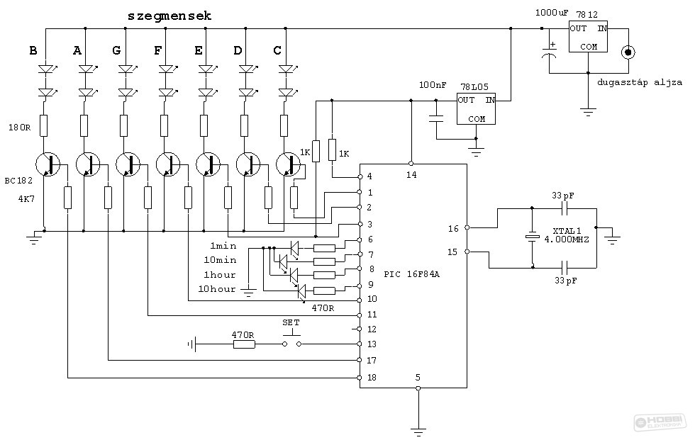

A kapcsolás rettentően egyszerű. Egy mikrokontroller vezérli a 7 szegmenses kijelző LEDjeit (1-1 illesztő tranzisztoron keresztül). A kijelző szegmensei pedig 2 darab sorbakötött nagyfényű LEDből lett kialakítva.
A mikrokontrollerbe égetett program, mint óra funkcionál, azzal az apró módosítással, hogy kiolvassa az aktuális idő digithez tartozó értéket majd kiküldi a kijelzőre.
Azért, hogy a beállítás és leolvasás egyértelmű legyen, ki lett egészítve a kapcsolás négy darab külső LED-del. Ezek szépen egyesével lépkedve mutatják, hogy éppen mely digitet láthatjuk az egyszegmensen kijelezve.A nyomógomb segítségével felfelé lépegetve lehet a digithez tartozó értéket beállítani.
