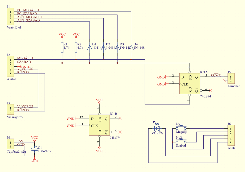

Ez az áramkör fénysorompók vezérlésére készült. A fénysorompót 1 TTL jel (5 V vagy 0 V) vezérli, a SZ/-ME, ezzel lehet a fénysorompó szabad/megállj állását kiválasztani. A SZ/-ME jel alacsony értéke esetén a fénysorompó megállj jelzést, magas értéke esetén szabad jelzést ad.
Az áramkör két panelből áll. A nagyobbikon a vezérlőlogika és a ki- és bemenetek, a kisebbiken a nyomógombok és visszajelző LED találhatók. A két panelt egy öteres szalagkábel köti össze. Az áramkör azért lett két részre választva, hogy a kezelőszerveket tartalmazó panel közvetlenül a terepasztal vezérlőasztala alá szerelhető legyen és ott ne foglaljon sok helyet. Az áramkör fel van készítve arra is, hogy számítógép felől tudjon vezérlőjeleket fogadni (ez a modul későbbi fejlesztés lesz), valamint a pályába épített érzékelők jeleit is fel tudja dolgozni. Táplálása 5 V egyenfeszültségről történik.
A J1 csatlakozóra érkezik a két-két vezérlőjel a számítógép és a biztosító áramkör felől, a J2 és J6 a két panel közötti összeköttetést biztosítják. J3 a jelződekóder modul felőli visszajelzés, J4-re az 5 V tápfeszültség csatlakozik. A tápfeszültséget a C1 elektrolit kondenzátor szűri. Az IC1 logikai integrált áramkör megfelelő bemeneteit az R1 és R2 ellenállások tartják 5 V-on. Az Ny1 és Ny2 nyomógombok megnyomásával a megfelelő bemenet 0 V-ra kerül, átbillentve az áramkör tárolóját. A D1 és D2, valamint D3 és D4 diódák szintén a nyomógombok bemeneteire vannak kötve, ezek választják le a számítógép felől, valamint a pályaérzékelők felől érkező vezérlőjeleket. A D5 LED a jelződekóder felől érkező visszajelzést adja. Az áramkör kimenete a J5 csatlakozón van.
