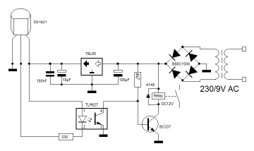

A szenzor (nyitott Drain-es) kimenete nem képes önállóan meghajtani egy relét ezért "megfejeltem" szintillesztő és teljesítmény fokozattal. A szintillesztést az optocsaló végzi, a relé meghajtását pedig egy tranzisztor.
(Nagyobb méretben történő megjelenítéshez, kattints a képre!)
A szenzor kimenete negatív logikájú ezért is ez a fura, opto és tranzisztor meghajtás. Ezzel elértem azt, hogy a kimeneti relé az alsó és felső értékeknél be és ki kapcsol. A 78L05 +5V-ot szolgáltat a szenzornak és az optocsatoló ledjének. A nyers, +12V-os feszültséget-amiről a relé is üzemel- pedig egy graetz híddal és puffer kondenzátorral állítjuk elő.

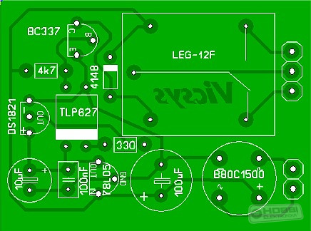

A PCB-t a Sprint Layout program 5-ös verziójával terveztem. A nyomtatáshoz szükséges program legálisan, ingyenesen letölthető innen.

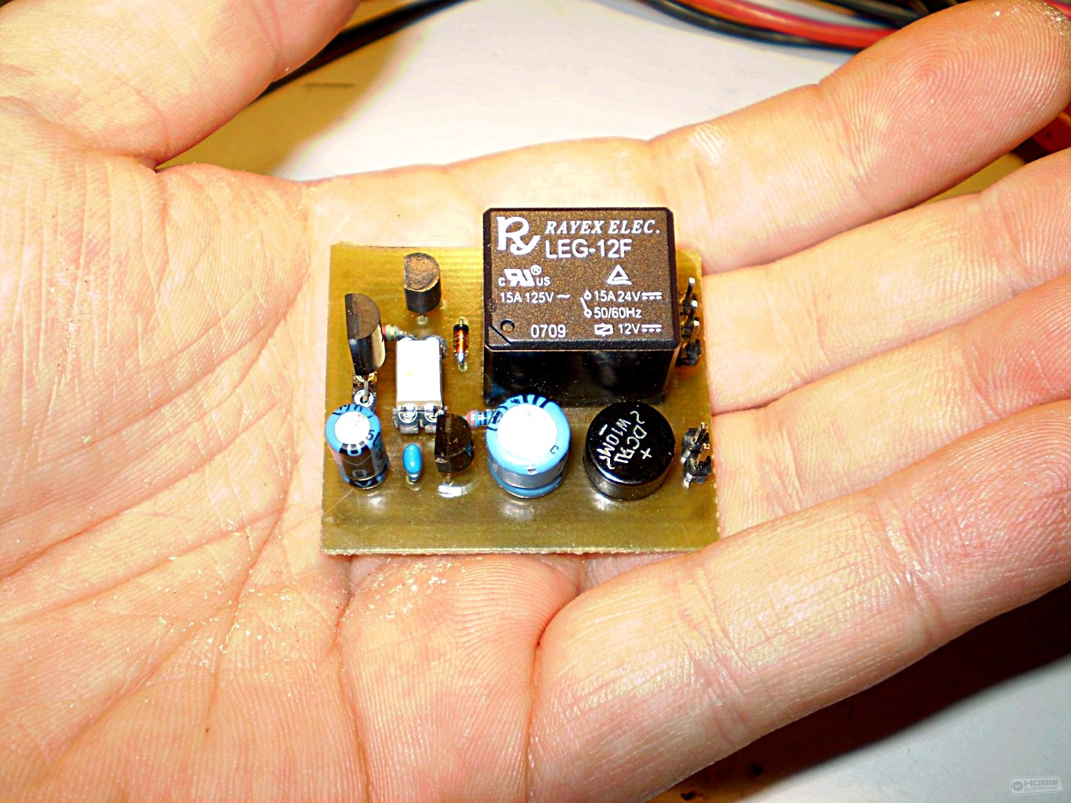

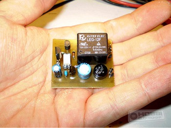

A panel mindössze 30x40mm „nagy" lett. A fényképpen jól látszik, hogy szinte elveszik a tenyeremben.

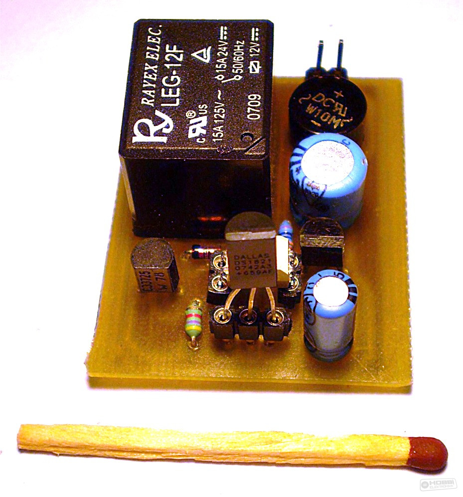

A szenzort igyekeztem a panel szélére tervezni és itt is IC foglalat lábaiból készítettem foglalatot neki.
A tápfeszültség kapcsokra 12V DC-t vagy 9V AC-t kapcsolhatunk. A relé morse érintkezős és 10A terhelhetőségű. Mivel kivezettem mind a három pontját, alkalmassá válik NO és NC vezerlésre is. Ez az alkalmazási területnél fontos, hogy pl. be vagy kikapcsoljon egy berendezést a beállított hőmérsékleteknél. (fűtés vagy hűtés)
