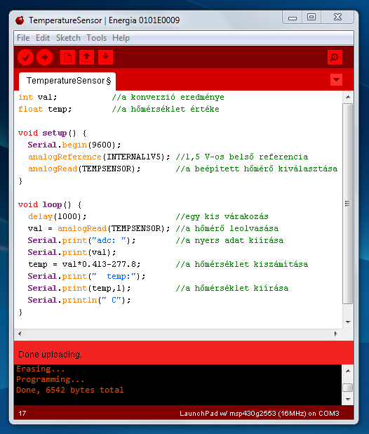

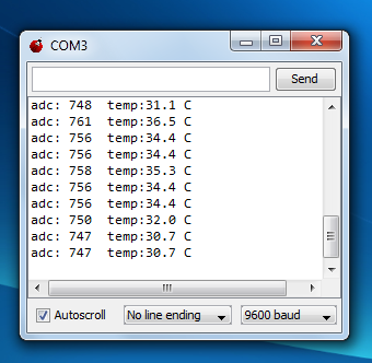

Mintapélda: hőmérés a beépített szenzorral
Kezdjük a szenzorok használatát a beépített hőmérővel! Ennek legfőbb előnye az, hogy az MSP430 mikrovezérlőnkben eleve benne van, nem kell hozzá beszerezni semmit. A beépített hőmérő a mikrovezérlő szilíciumlapkájának hőmérsékletét méri, ami nem feltétlenül egyezik meg a környezet hőmérsékletével. Emellett a hőmérő offszethibája is nagy, tehát ha ha a hőmérséklet valódi értékét akarjuk meghatározni, akkor a hőmérőt kalibrálni kell.
A belső hőmérő használatához az ADC 10. csatornáját kell kiválasztani. Az MSP430x2xx Family User's Guide szerint a hőmérő a Celsius fokokban mért TEMPC hőmérséklet hatására az alábbi képlettel számítható VTEMP névleges feszültséget adja (Voltban kifejezve):
VTEMP=0.00355*TEMPC+0.986
Ehhez a feszültséghez tartozó analóg-digitális konverzió eredmény:
ADCMEM = VTEMP*1023/VREF
A fenti két egyenletből behelyettesítéssel és átrendezéssel a hőmérséklet kifejezhető:
TEMPC = (ADCMEM * VREF/1023 - 0.986)/0.00355
Mivel a mérendő jel viszonylag kicsi, a konverziót célszerű a belső 1,5 V-os referenciához viszonyítva végezni (VREF = 1.5 V).
Hardver feltételek:
- Launchpad kártya MSP430G2553, MSP430G2452 vagy MSP430G2231 mikrovezérlővel
- MSP430G2553 mikrovezérlő esetén az RX/TX átkötéseket hardveres, a többi mikrovezérlő esetén pedig szoftveres UART állásba hell helyezni
Az előkészítő részben így adhatjuk meg, hogy az ADC az 1,5 V-os belső referenciát használja:
  1. analogReference(INTERNAL1V5);
Az eredmény átszámításhoz kényelmi okokból lebegőpontos (float) típusú változót használunk. Ez erőforrás pazarló megoldás, de gyakorlati jelentőség itt most nincs. A számolások egyszerűsítése céljából a konstans kifejezéseket előre kiszámoltuk:
VREF/1023/0.00355 = 0.413  és  0.986/0.00355 = 277.8
Az eredményt a szokásos módon, a soros porton keresztül íratjuk ki. A Celsius fokokban mért hőmérséklet mellett az ADC-ből kiolvasott nyers értéket is kiíratjuk.
5_1. ábra: A TemperatureSensor program listája
A program futási eredménye az alábbi ábrán látható. Az egyik dolog, ami feltűnő, hogy a mutatott hőmérséklet legalább 3-4 fokkal fölé lő a környezet hőmérsékletének (a mérés kb. 26°C-os helyiségben történt). A másik sajnálatos dolog az, hogy az értékek nagy szórást mutatnak, s ez az Energia hibás ADC kezelésének tulajdonítható (saját C prgrammal nem ugráltak így az eredmények).
5_2. ábra: A TemperatureSensor program futásának eredménye

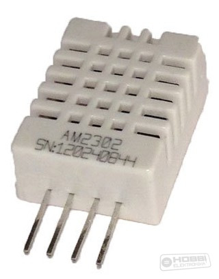

Mintapélda: Hőmérséklet és relatív páratartalom mérés DHT22 (AM2302) szenzorral
A következő mintaprogramban a DHT22 szenzort használjuk (a Ghuangzou Aosong Electronic Co. Ltd. ezt AM2302 néven forgalmazza). A négy kivezetéses tokban helyezkedik el a hőmérő, a relatív páratartalom mérő és egy 8 bites mikrovezérlő, amely a gyári kalibrációs adatokat tartalmazza és az egyvezetékes digitális kommunikációt lebonyolítja. A szenzorból a hőmérséklet Celsius fokokban, 0,1 °C felbontással, a relatív páratartalom pedig százalékben, 0,1 %-os felbontással digitálisan olvasható ki.
DHT22
5_3. ábra: DHT22 (AM2302) hőmérséklet és relatív páratartalom szenzor

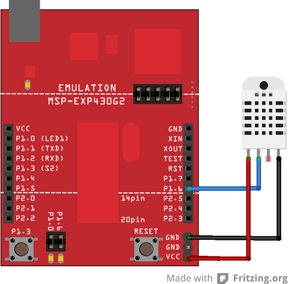

Bekötés:
1-es láb (a képen a bal szélső): VCC, azaz 3,3 - 5 V közötti tápfeszültség
2. láb: SDA, azaz digitális I/O
3. láb: NC, azaz nincs bekötve
4. láb: GND, a közös pont
Megjegyzések:
  1. Az SDA lábat elvileg egy 4,7 - 10 kΩ közötti értékű ellenállással fel kellene húzni a tápfeszültségre, de eddigi próbálkozásaim során erre nem volt szükség.
  2. Bár a kommunikáció egyvezetékes, de nem kompatibilis a Dallas 1-wire protokollal.
  3. Több szenzor használata esetén külön-külön adatvezetékeket kell használni.
Hardver követelmények:
  • MSP430 Launchpad kártya
  • DHT22 szenzor az alábbi bekötési vázlat szerint csatlakoztatva
5_4. ábra: A DHT22 szenzor bekötési vázlata

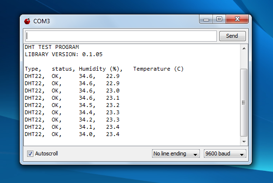

A szenzor kezelését a dht objektumosztály példányosításával kell kezdeni. A DHT22 szenzor a read22() metódussal olvasható ki. Paraméterként meg kell adni azt a kivezetést, amelyhez  hozzárendeljük a szenzor SDA lábát (esetünkben a P1_6 kivezetést használtuk, de bármelyik szabad digitális I/O láb választható). Egy DHT11 típusú szenzor hasonló módon a read11() metódussal lenne kiolvasható.
Megjegyzés: A DHT22 szenzor viszonylag lassú, a kiolvasások között legalább 2 másodperc szünetet kell tartani!
Kiolvasáskor a visszatérési érték jelzi, hogy sikeres volt-e a kiolvasás. A kiolvasott értékek a dht objektum lebegőpontos típusú humidity és temperature nevű publikus változóiból vehetők elő.
A kiolvasott eredményket a szokásos módon a soros porton keresztül íratjuk ki, a kiíratást 1 tizedesjegyre végezzük. Egy tipikus futás eredménye az alábbi ábrán látható.
5_5. ábra: A DHTLib_test program futási eredménye

A PC-n futó alkalmazás - azon kívül, hogy beolvassa és a képernyőn kijelzi a virtuális soros porton érkező adatokat, kezel egy egérrel kattintható gombot, amely elindítja, illetve leállítja a naplózást. A naplófájlban soronként időbélyeggel ellátva tárolódnak el a beolvasott páratartalom és hőmérséklet adatok.
 5_6. ábra: A TRHlogger és dht22_logger programok futási eredménye

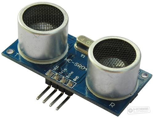

A következő példában egy HC-SR04 ultrahangos távolságmérő szenzort használunk, amellyel kb. 2 - 200 cm tartományban mérhetünk. A szenzor modul egy ultrahang adóból, egy ultrahang vevőből és a jelfeldolgozó elektronikából áll. A szenzor modul +5 V-os tápfeszültséget igényel. Ezért az Echo kimenet jele is 5 V körüli, amit nem vezethetünk közvetlenül a mikrovezérlőnk bemenetére, hanem egy feszültségosztót, vagy legalább egy áramkorlátozó ellenállást be kell iktatni. Utóbbi esetben a mikrovezélő bemenetéhez tartozó belső védődióda végzi a feszültség korlátozását.
A négy kivezetés bekötése az alábbi:

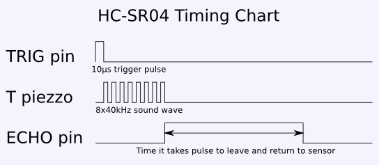

1. VCC (+5 V-ot igényel)
2. Trigger (min. 10 μs széles impulzust vár)
3. Echo (a jelterjedési időnek megfelelő szélességű impulzus)
4. GND (a közös pont)
 5_7. ábra: A HC-SR04 ultrahangos távolságmérő szenzor
5_8. ábra: A HC-SR04 szenzor jeleinek idődiagramja

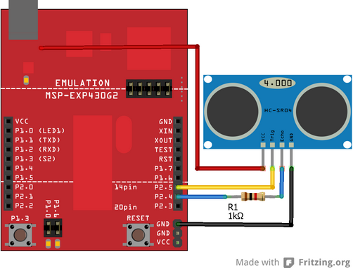

5_9. ábra: Az ultrahangos távolságmérő kapcsolási vázlata
Amint a fenti ábrán láthatjuk, az ultrahangos szenzor +5 V-os tápfeszültségét az USB csatlakozó melletti TP1 pontról kell vennünk, mert a mikrovezérlő által használt 3,5 V nem elegendő a működéséhez. Az Echo kimenet jelének korlátozását itt a védődiódára bíztuk, de ez esetben szükségünk van egy áramkorlátozó ellenállásra.

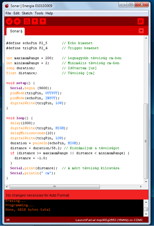

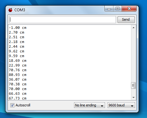

A mintaprogramban az Echo impulzus szélességét a pulseIn(láb,HIGH) függvény segítségével mérjük meg.  Az első paraméter a bemenetet jelöli ki, a második pedig azt mondja meg, hogy az aktív szint magas, vagy alacsony. Mivel az időmérés az átmenetek észlelése között végrehajtott utasításciklusok számával történik, ezért a mérés kissé pontatlan, az eredmény megbízhatatlan. Pontosabb méréshez hardveres időmérést kell megvalósítani egy Timer valamelyik Input Capture moduljának segítségével. Ezt azonban az Energia gyári függvényei jelenleg még nem támogatják, magunknak kellene megírni.
Az itt bemutatott mintaprogramot Arduino kártyához írták, az eredeti program az arduinobasics.blogspot.hu honlapról tölthető le. Az MSP430 Launchpad kártyához történő adaptálás során a programot gyakorlatilag csak a fenti kapcsoláshoz tartozó lábkiosztáshoz kellett hozzáigazítani. A program listája és eredménye az alábbi ábrákon látható.
5_10. ábra: A Sonar program listája
5_11. ábra: A  Sonar program futási eredménye
 Megjegyzés: Az ultragangos távolságmérő előtt egy tárgyat fokozatosan távolítottunk.
