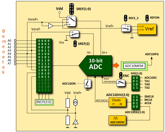

Az ADC alrendszer felépítése
Az MSP430G2xxx mikrovezérlők ADC alrendszerének felépítése az alábbi ábrán látható. Az áttekinthetőség érdekében nem tüntettünk fel minden részletet.
Az ADC10 főbb jellemzői:
  • Nyolc bemenő analóg csatorna (multiplexer), négy további konverziós csatorna a beépített hőmérőhöz, VCC/2 méréséhez, és a külső referenciákhoz
  • A konverzió sebessége > 200 ksps (kilosamples per second)
  • Monoton 10-bites átalakítás, nincs hiányzó kód
  • Mintavevő-tartó áramkör programozható mintavételi időzítéssel
  • Az ADC és a feszültségreferencia forrás  külön-külön lekapcsolhatók
  • A konverzió szoftveresen vagy a Timer_A egység kimenőjeleivel (TA0.0, TA0.1, TA0.2) indítható
  • Szoftveresen választható beépített feszültségreferencia (1.5 V vagy 2.5 V)
  • Szoftveresen kiválasztható külső vagy belső referencia
  • Választható órajel források a konverzióhoz (ADC10OSC, ACLK, MCLK, SMCLK)
  • Egycsatornás, ismételt egycsatornás, csatorna pásztázó és ismételt csatorna pásztázó üzemmódok
  • Autonóm adatátvitel vezérlés az eredmények automatikus eltárolására (DTC)

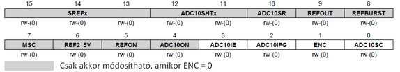

Az ADC10CTL0 regiszter
SREFx – Referencia források kiválasztása (VDD/VSS, belső-, vagy külső referencia)
ADC10SHTx – ADC10 mintavétel ideje (4, 8, 16 vagy 64 ADC10CLK óraütés)
ADC10SR – ADC10 mintavételi sebességtartomány választás (0: 200 ksps-ig, 1: 50 ksps-ig)
REFOUT – Referencia kimenet engedélyezése (0: tiltás, 1: engedélyezés)
REFBURST – A belső referencia időszakos mód (0: folyamatos mód, 1: csak átalakításkor)
MSC – Többszörös mintavétel és konverzió mód engedélyezése. Csak pásztázó vagy ismételt mérés módban játszik szerepet!
REF2_5V – Referencia választás (0 :1.5 V, 1: 2.5 V). REFON is legyen bekapcsolva!
REFON – Belső referenciaforrás bekapcsolása (0: kikapcsolva, 1: bekapcsolva)
ADC10ON – ADC10 engedélyezése (0: kikapcsolva, 1: bekapcsolva)
ADC10IE – ADC10 interrupt engedélyezés (0: tiltva, 1: engedélyezve)
ADC10IFG – ADC10 megszakításkérő bit
ENC – A konverzió engedélyezése (0: tiltva, 1: engedélyezve)
ADC10SC – Konverzió szoftveres indítása

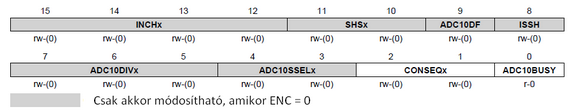

Az ADC10CTL1 regiszter
INCHx – Bemeneti csatorna választása ( 0 – 11)
SHSx – Mintavételt indító jelforrás választása (00: ADC10SC bit, 01: Timer_A.OUT1, 10: Timer_A.OUT0, 11: Timer_A.OUT2)
ADC10DF – ADC10 adatformátum (0: bináris, 1: 2-es komplemens)
ISSH – A mintavételezett jel invertálása (0: nincs invertálás, 1: van invertálás)
ADC10DIVx – ADC10 órajel leosztás (n = 0-7, ami 1: (n+1) arányú leosztást eredményez)
ADC10SSELx – ADC10 órajel forrás választása (00: ADC10OSC, 01: ACLK, 10: MCLK, 11: SMCLK)
CONSEQx – Konverziós mód választása (00: Egyszeri, egycsatornás konverzió, 01: Csatorna pásztázó mód, 10: Ismételt egycsatornás konverzió, 11: Ismételt csatorna pásztázó konverziós mód)
ADC10BUSY – Foglaltság jelzése (0: nem aktív, 1: mintavételezés vagy konverzió zajlik)
