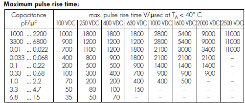

A kondenzátor tervezése ennél könnyebb, azonban itt is gondosan kell eljárnunk. Kérdéses, hogy a választott kondenzátorunk megállja -e itt a helyét. Először is a táblázat kiszámolja a kondenzátoron fellépő nagyfrekvenciás feszültség-ingadozást, majd ebből a feszültségváltozás sebességét, ami a kondenzátor szempontjából életbevágó, ugyanis ez arányos a kondenzátor belsejében folyó áramokkal. Ezek az áramok belül melegítik a kondenzátort.
Vpp 259 V A rezonáns   kondenzátoron fellépő maximális váltóáramú feszültség, csúcstól csúcsig
Vrms 92 V Ez előbbi négyzetes   középértéke
dU/dtmax 82 V/us Feszültségváltozás   maximális sebessége
Most nézzünk bele a lehetséges kondenzátorok adatlapjába, például a WIMA MKP10 adatlapjába (ilyen alkalmazásra ajánlott kondenzátor), ahol egy ilyen táblázatot találunk:

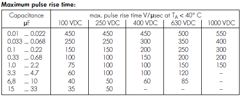

Vizsgáljuk meg, hogy a kérdéses feszültségváltozási sebességet elbírja -e a kondenzátorunk, jelen esetben én a 47nF kapacitású, 400VDC tűrésű típust akartam alkalmazni. Egy ilyen alkalmazásra ajánlott kondenzátornál valószínűleg nem lesz probléma (WIMA termékei közül az MKP10, az FKP1 és az FKP4 ajánlott ilyen célra), mint ahogy a jelen eset is bőven benne van a határértékben. Azonban csak próbaképpen nézzünk bele egy WIMA MKP4 kondenzátor adatlapjából származó táblázatba:
Jól látható, hogy ebben az adatlapban a jelenlegi érték közelebb van a határhoz, egy ilyen kondenzátor várhatóan melegedne nagy terhelés esetén.
Amennyiben nem tudunk beszerezni kellő minőségű kondenzátort, akkor több kisebb értékű párhuzamos kapcsolásával javíthatunk a helyzetünkön. Ekkor a feszültségváltozás hatására létrejövő melegítő áram megoszlik a kondenzátorok között.
