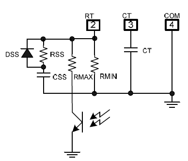

A táblázat először kiszámolja a vezérlésben szükséges holtidőt. A holtidő az az idő, amely az IC egyik kimenetén lévő logikai 0-ra állás és a másik kimenetén lévő logikai 1-re állás között telik el. (Fontos megjegyezni, hogy létezik olyan definíció is, melyben ez a FET kikapcsolásától a másik FET bekapcsolásáig terjed. A kettő nem azonos, mivel az IC kimenetén lévő logikai jel csak késéssel jelentkezik a FET Drain és Source pontja között).
A holtidőnek elégnek kell lennie ahhoz, hogy a mágnesező induktivitás miatt folyó meddő áram áttöltse az összes kapacitást, ami a félhíd kimenetén fellép, valamint ezen kívül még bele kell számolnunk azt az időt is, ami a Gate-ek vezérléséhez szükséges. Lessünk ki mindent a FET adatlapjából (lásd a FETes munkalapot), és megkapjuk a szükséges holtidőt: t_DT

Tekintettel arra, hogy nem mindenki képes egész áramkört fejben tartani, itt van a vezérlési áramkör részlete megint:
A táblázat először kiszámolja a minimális frekvenciát beállító ellenállást: R_min. Ennél válasszuk az eggyel kisebb gyakorlati értéket. Ezen kívül megkapjuk a maximális frekvenciát beállító ellenállást: R_max, a lágyindítási frekvenciát beállító ellenállást: R_ss, valamint a lágyindítási időt beállító kondenzátort: C_ss.
Ct 148 pF Holtidő   beállításához szükséges időzítő kondi
Ct_érték 330 pF Legközelebb álló   kondi
tDT 321 ns aktuális holtidő
Rmin 14,5 kOhm Minimális frekvenciát   beállító ellenállás, ennél picit kisebbet kell választani
Rmin 12,0 kOhm Választott standard   érték
Req 4,57 kOhm
Rmax 7,39 kOhm Maximális frekvenciát   beállító ellenállás
Rmax 6,80 kOhm Választott standard   érték (kisebb legyen az előzőnél, az opto miatt)
Rsseq 2,12 kOhm
Rss 2,58 kOhm Lágyindító   frekvenciát beállító ellenállás
Rss 2,70 kOhm Választott standard   érték
Css 12,9 uF Lágyindítás idejét   beállító kondenzátor
Css 22,0 uF Választott standard   érték
