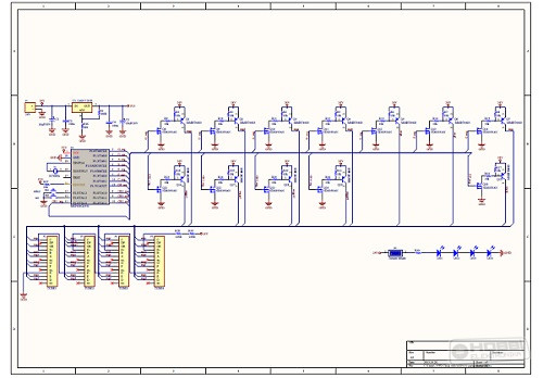

Az áramkörünk három részből épül fel: tápegység, MCU és a meghajtó áramkör, illetve LED-es háttérvilágítás.
Tápegység: A kontrollernek szükséges 3,6 V-ot egy LM317-es tápegység IC állítja elő. A bemeneti feszültség DC 24 V.
MCU és a meghajtó áramkör: Az óra működéséhez szükséges órajelet a kontrollerhez csatlakoztatott külső oszcillátor, ún. "órakvarc" biztosítja. Az idő beállításához két nyomógomb szükséges.

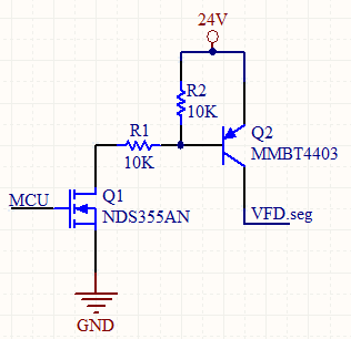

A meghajtó áramkör
Az anódok kapcsolgatásához FET-eket és tranzisztorokat használtam. H szint esetén az N csatornás MOSFET kinyit, majd vele egyidőben kapcsolgatja a PNP tranzisztort. A 10 kΩ-os felhúzó ellenállás gondoskodik a tranzisztor megfelelő zárásáról (nincs vezérlő jel).
A csövek fűtéséről gondoskodó fűtőszálak sorba vannak kötve, a rajzon feltüntetett 470 Ω-os előtét-ellenállást a multiplexált vezérlés miatt szükséges volt kisebb értékűre cserélni (330 Ω), illetve nagyteljesítményű ellenállásra cserélni (min. 2 W). Én 6 db 55 Ω-os 0,5 W-os ellenállás sorba kötésével oldottam meg, így az eldisszipált teljesítmény hője megoszlott az egyes ellenállásokon.
Óránkat látványosságát emelhetjük, ha alulról megvilágítjuk a csöveket. Ideális választás a 3 mm-es LED, illetve az SMD LED. Nálam a 3 mm-es LED-ekre jutott a választás, szépen elférnek a csövek alatt. Átlagosan ~20 mA/LED áramfelvétellel elfogadható fényerő produkálható.
