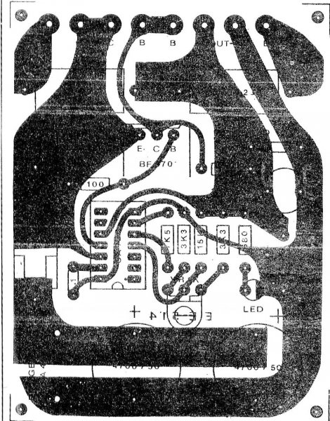

(#) vikipapa hozzászólása Márc 26, 2010 /
Üdv mindenkinek. Valaki nem tudna nekem mutatni egy 12V-os egyenirányítót és stabilizátort ami elbír 10A-t? köszönöm
(#) lapose válasza vikipapa hozzászólására (») Márc 26, 2010 /
Tessék!
köszönöm. csak egy kicsit drága. Mi lenne ha mondjuk amit csatoltam kapcsolásra 12V-ot kötnék? Meg lehetne oldani hogy 12V jöjjön ki?
„Mi lenne ha mondjuk amit csatoltam kapcsolásra 12V-ot kötnék? Meg lehetne oldani hogy 12V jöjjön ki?”
Nem. Legalább 3-4V-al nagyobból lehet egyszerű eszközökkel stabil feszültséget csinálni. 12V-hoz legalább 15-16V kell.
8A-el lenne terhelve maximum. De ha lehetne egy kérésem? Meg tudnád írni a nyákrajzra (csatolva) hogy melyik alkatrész hova meg? mert nekem nem nagyon meg. Nagyon köszönöm
Ha megnézed, akkor lehet látni hogy rá van írva. Pl. ott vannak az ellenállásértékek a rajzon. A közepén a soklábú az integrált áramkör.
(#) vikipapa válasza lapose hozzászólására (») Márc 26, 2010 /
valamennyire azért értek az elektronikához (építettem már egy komplett lab.tápot) csak az a bajom hogy nem látom hova megy a 2N3055 (a helyét nem látom) meg a bemeneteken nem igazodok ki. De lehet tervezek egy sajátot.

(#) vikipapa válasza vikipapa hozzászólására (») Márc 27, 2010 /
üdv mindenkinek. tegnap egész este a nyákkal szenvedtem, de semmit se tudtam kivenni belőle Nem tervezne nekem valaki a fentebb lévő kapcsoláshoz egy nyákot? nagyon megköszönném
(#) kadarist válasza vikipapa hozzászólására (») Márc 27, 2010 /
Ez egy annyira egyszerű és érthető nyákrajz, hogy szinte kiabál, hogy hova tegyél és mit.
Ha valami nem világos, kérdezz konkrétan.
(#) vikipapa válasza kadarist hozzászólására (») Márc 27, 2010 /
hát amit nem tudok: graetz helye, 12V váltó bemenet.
Arra esetleg nem gondoltál, hogy a Graetz nincs is a nyákon?
de, azt gondoltam, és rá is jöttem hol van a bemenet. különben már az első rajzról megértettem a tranzisztorok bekötését. Ha például Ezt a graetz hidat szeretném használni akkor tennem kellene rá hűtést?

Ha ki akarod venni a max. 10A-es áramot, akkor kell, legalább 300cm2-es. Viszont a fémházas típust sokkal jobban lehet hűteni! Válassz olyat!
