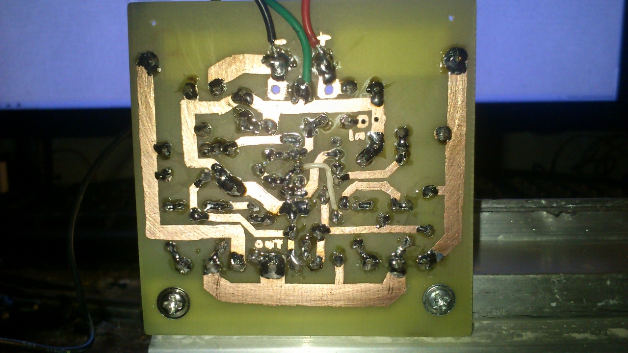

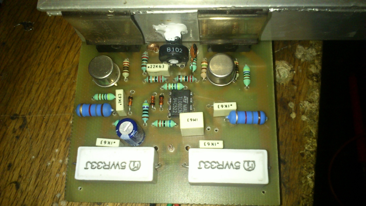

Szia! Mindkét 220 ohm-nak egyformán kéne melegedni, hiszen szinte párhuzamosan vannak csatolva. Ez persze csak részletkérdés.
Fotózd le, hagy nézzük át a beültetést!
Itt vannak a képek, remélem jól látszik rajta minden.
Közben próbálkozok, és ha a műv. erősítő kimenetével sorban levő 50 Ohmot kiforrasztom, akkor helyreáll a rend, a kimenet beáll 0-ra, viszont a műv. erősítő kimenete ki van akadva negatív tápra. Cseréljek OPA-t?
Még szerencse, hogy a 8-as NC, kösd össze a 7-essel! Egy óncsepp is elég.
Én is észrevettem már a hibát, de azért köszi, látszik, hogy nem mostanában terveztem nyákot
Nna így már ok minden, dönget rendesen, bár a nyugalmit 120mA alá nem tudom letekerni, de szerintem az nem olyan vészes.
