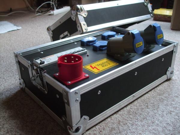

Én is a rendezvény bizniszben dolgozom, igaz csak egy kisebb társasággal. Viszont szükségünk lenne már nekünk is egy betáp szekrényre. Pénzünk nem nagyon van, így készet nem tudunk venni. Viszont szeretném a segítségeteket kérni egy betáp szekrény építéséhez. Igazából egy egyszerűre gondoltam, mert sok cuccunk nincs amit rákötünk. Tehát 1x 380V bemenet és 3x 220V kimenet kellene és a kimeneteken mérni a kimenő feszültséget és áramerősséget illetve a bemeneten mérni a bejövő feszültséget. (találkoztunk már olyannal, hogy 380V helyett 160V folyt... )
Természetesen el kéne látni FI relével és mind a három kimenetet egy-egy megszakítóval. Továbbá egy központi megszakítót is be kéne építeni.
Namármost a kérdésem az lenne, hogy hogyan kezdjek neki Kell e elektronikát készíteni, ha igen akkor milyet/milyeneket?
Esetleg található valamerre egy ehhez hasonló összeállításra valami komplett leírás?
Köszönöm előre a segítséget! Egy képet csatoltam, hogy egyszerűbb legyen kitalálni, hogy miről is beszéltem. Üdv, Peti

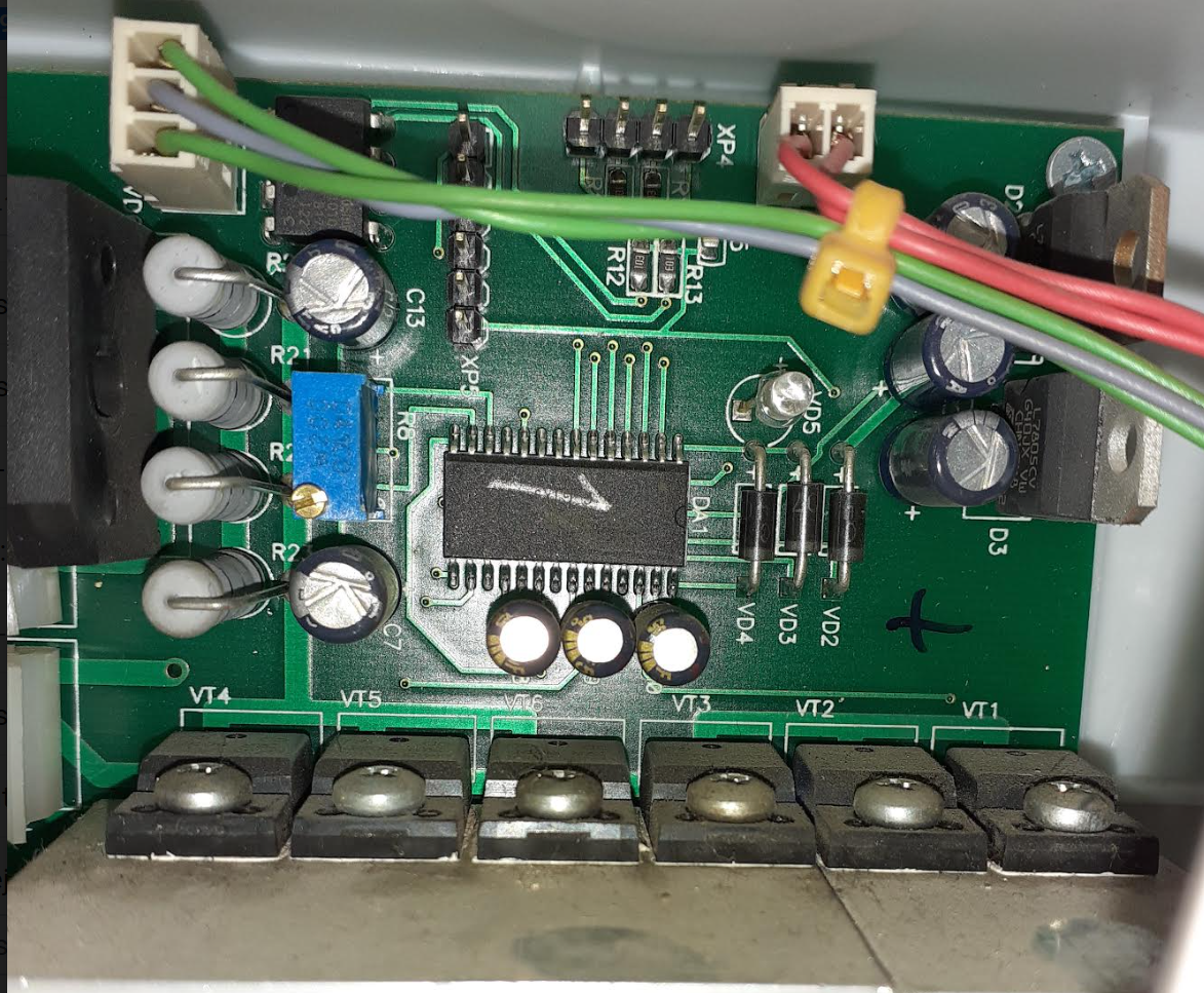

Egy 3 fázisú motor üzemidejének a mérését kellene megoldani. Frekvenciaváltóról van táplálva, fix fordulaton, 50%-nál nagyobb fordulatszámon. Amire én gondoltam, az a képen látható rajz (más megoldás is szóba jöhet). Esetleg lenne valaki, aki tudna segíteni a méretezésében (a betáp oldali R,C), mivel nem egyszerű hozzáférni a csatlakozókhoz, ezért a helyszínen való próbálgatás kissé nehézkes, de azért megoldható.

Sajnos ez nem egy "gyári" frekvenciaváltó, hanem valakinek a fejlesztése. Egy ismeretlen kotroller és valószínűleg egy IFS2133 vagy hasonló IC-vel van megoldva. Ha gyári lenne, akkor én is a vezérlő jeleit használnám, de így nem szeretnék a visszafejtésével vesződni, mivel elég nehezen hozzáférhető. A penelen nincs puffer kondi, az is egy csatlakozón keresztül kapcsolódik a panelhez.
Mint látható, egy 3-as és egy 2-es csatlakozó megy rá, mint bemenet egy olyan panelról, amin egy proci csücsül.
(#) Josi777 válasza Peter65 hozzászólására (») Ápr 17, 2022 /
A rajzon a frekiváltó és a motor közötti kábel van. Én is gondoltam az ACS712-es IC-re, ezért is írtam, hogy több megoldás is szóba jöhet, hátha van valakinek jobb ötlete, mint amit én lerajzoltam.
