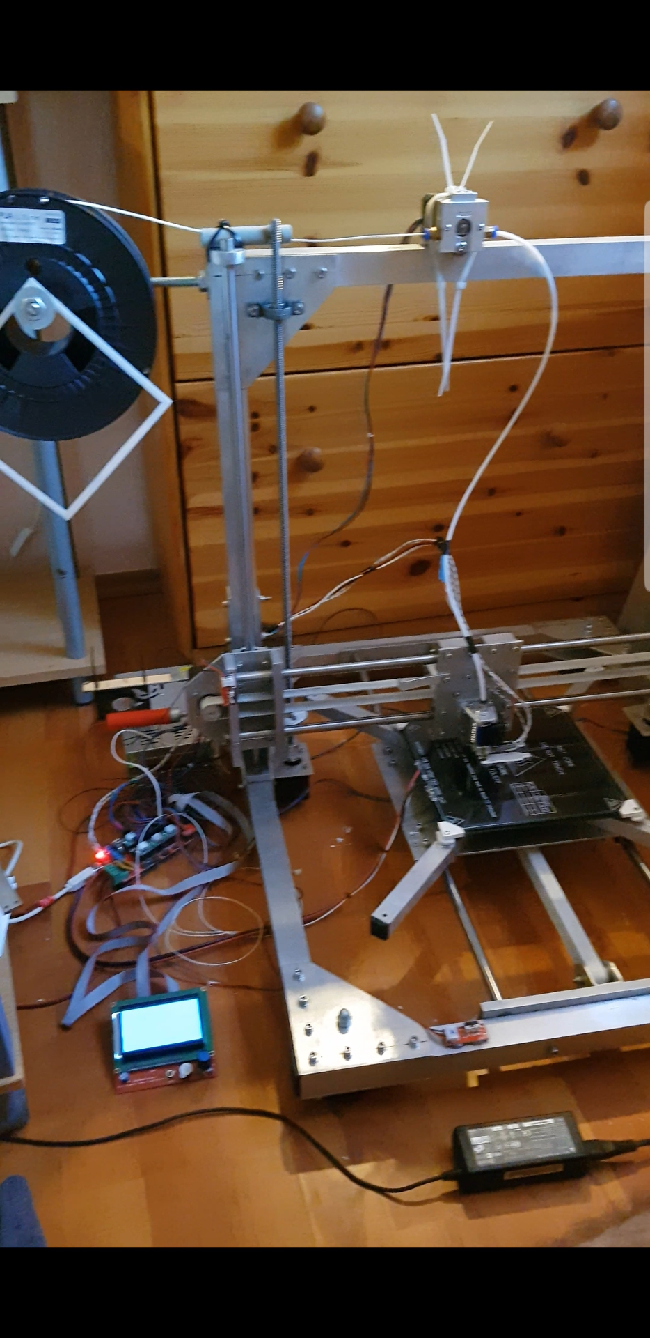

Amit én építettem, az 42x42x40-es munka területű, 100+ba van, nem szép de nekem tetszik. Volt is rá vélemény itt-ott de nyomtatgat.
Ramps 1.4 +2560 full lcd marlin 2.0

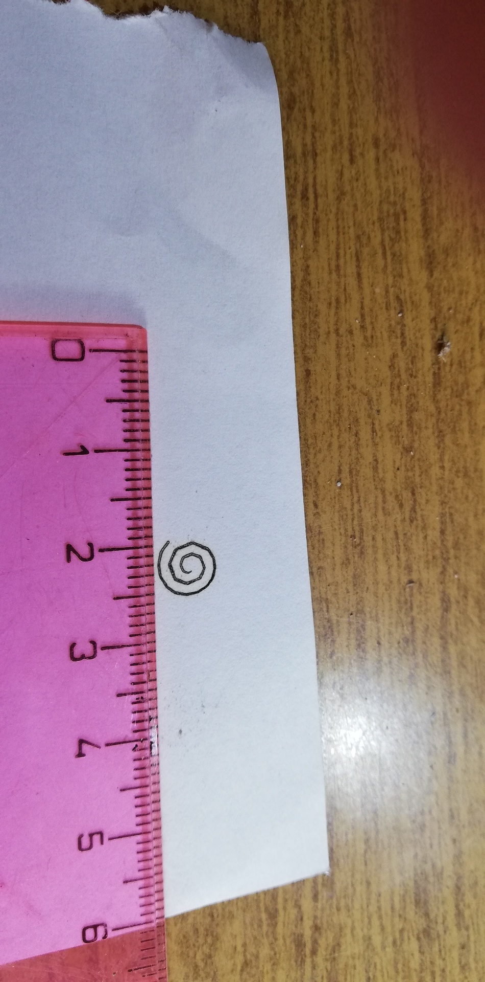

(#) zsoltee0001 válasza attika hozzászólására (») Szept 8, 2019 /
Jó, az XY-ra nem A4988-at használok, hanem STK672-t.
Ez a lépésbeli különbség gondolom abba nyilvánul meg, hogy pici kör alakot szögletesíti?
(melléklet)
Szerintem nálam a nyomtatás sikere/minősége, még messze nem ezen múlik.
Ez a IC-motor páros egy 45 lap/perces szkennerből lett kitermelve, ha ott jó volt, szerintem itt is helyt áll.
Ha valakinek kell nema17-es motor, ilyen vezérlő, ventilátor és hódmezővásárhely környékébe lakik, ha el jön érte, szívesen adok.
Gyerekek, ilyenekre ne adjunk már ki pénzt, pont elég az alu árát kicsengetni, meg a kínai vezetőket, megjegyzem, mellesleg 100-adon belül van a kottyanásuk

(#) attika válasza zsoltee0001 hozzászólására (») Szept 8, 2019 / 1
„Ez a lépésbeli különbség gondolom abba nyilvánul meg, hogy pici kör alakot szögletesíti?”
Igen, meg pontosságnál is számít valamennyit a lépésszám.

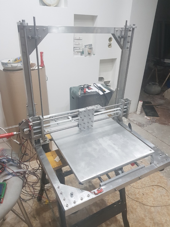

(#) MCMLXXXII válasza zsoltee0001 hozzászólására (») Szept 8, 2019 /
hát kb ez drotok vezérlő lcd szanaszét
Hát, kb. ez: drótok, vezérlő, LCD - szanaszét.
Hát, kb. így kellett volna...
Video ból mentettem egyet kéne vennem energia láncot azt pofásabb lenne
Videóból mentettem egyet. Kéne vennem energialáncot, az pofásabb lenne.
Talán inkább így!

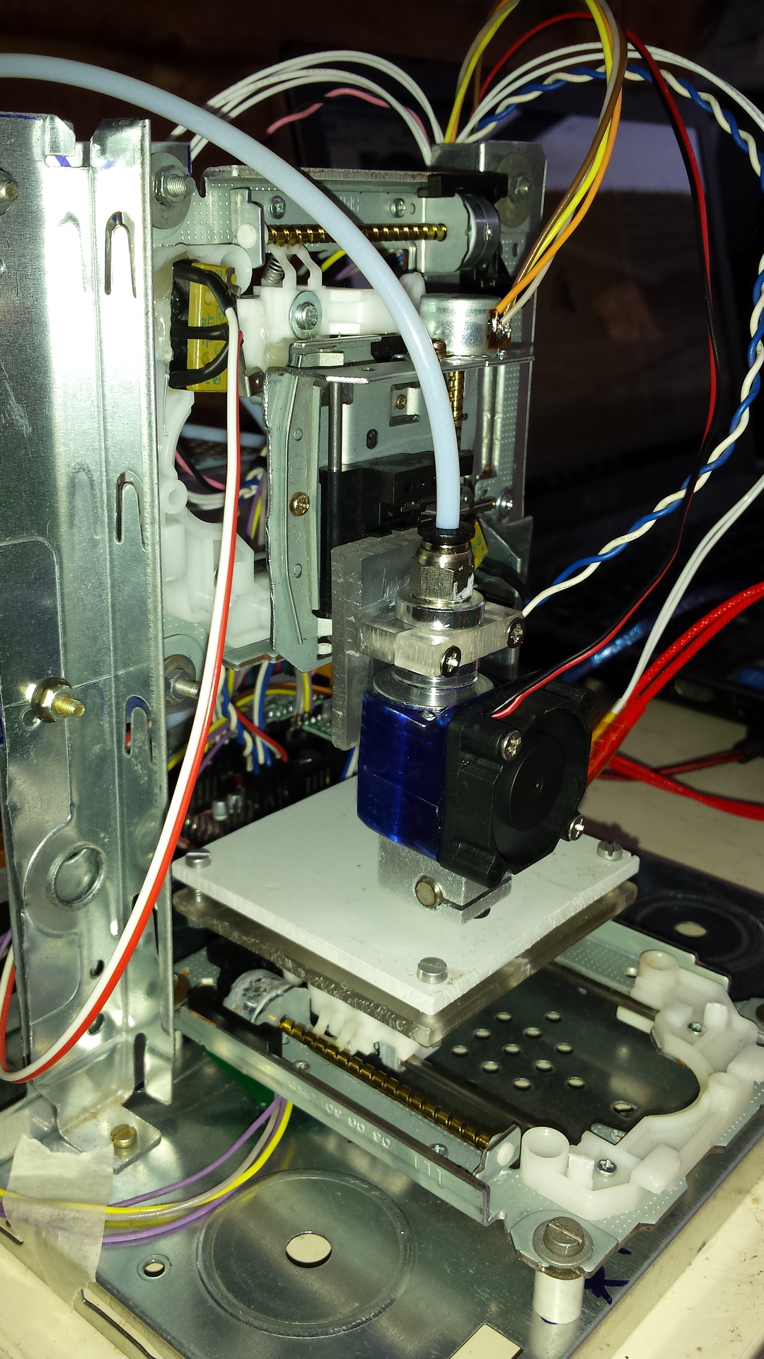

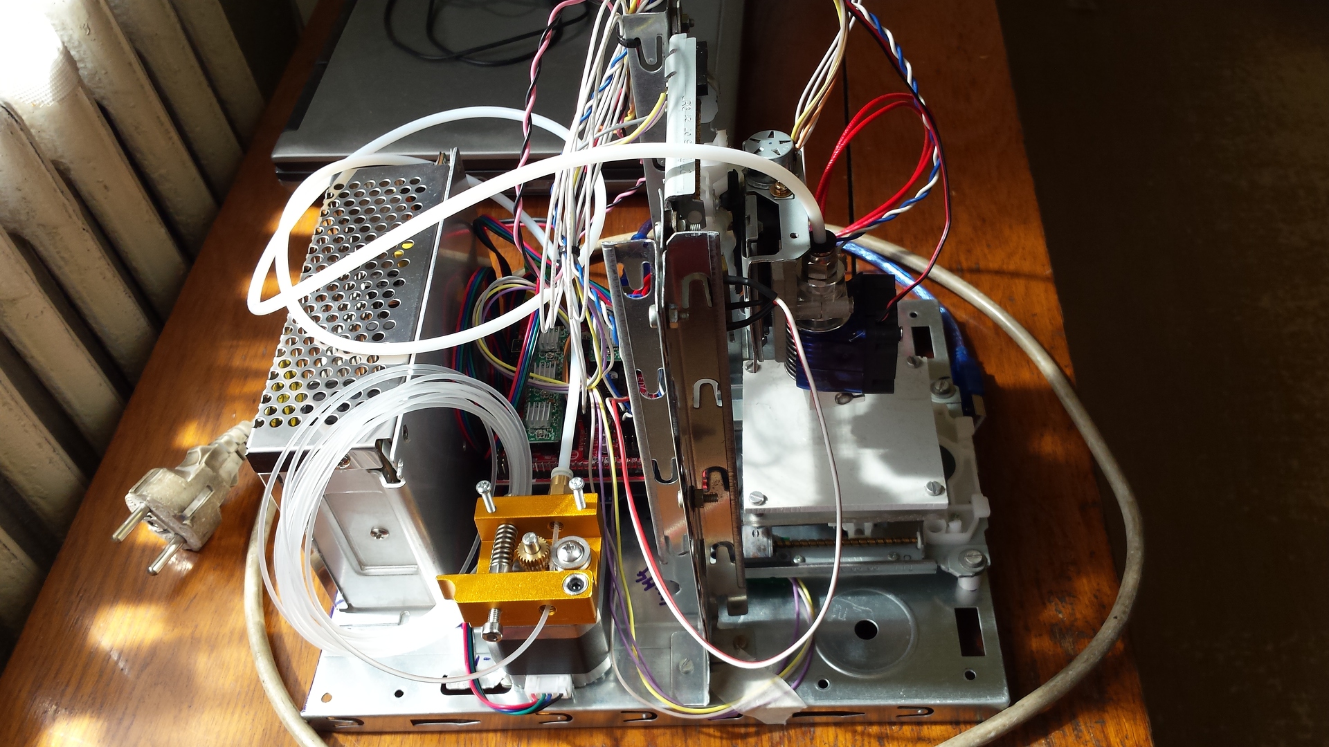

(#) matheattila válasza MCMLXXXII hozzászólására (») Szept 8, 2019 /
Szép munka
Én is összedobtam egy kisebb nyomtatót a héten DVD író és floppy olvasófej szerkezeteiből (a léptető motorok miatt), igaz, hogy nagyon kicsi a mozgástere de próbának meg tesztelgetésnek/tanulmányozásnak megteszi ameddig jobban belemerülök a témába
(#) MCMLXXXII válasza matheattila hozzászólására (») Szept 9, 2019 /
nekem másik forumon ezt írták
"Mért jut róla eszembe a első Vasember ruha ? tök jó egyébként"
" Mert majd ezzel készül a designolt verzió"
és igen tök jogos
Youtube televan DIY nyomtatókkal és még csak csavart sem láttak hanem kötegelőt

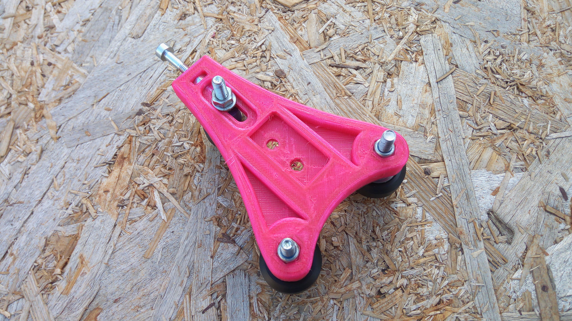

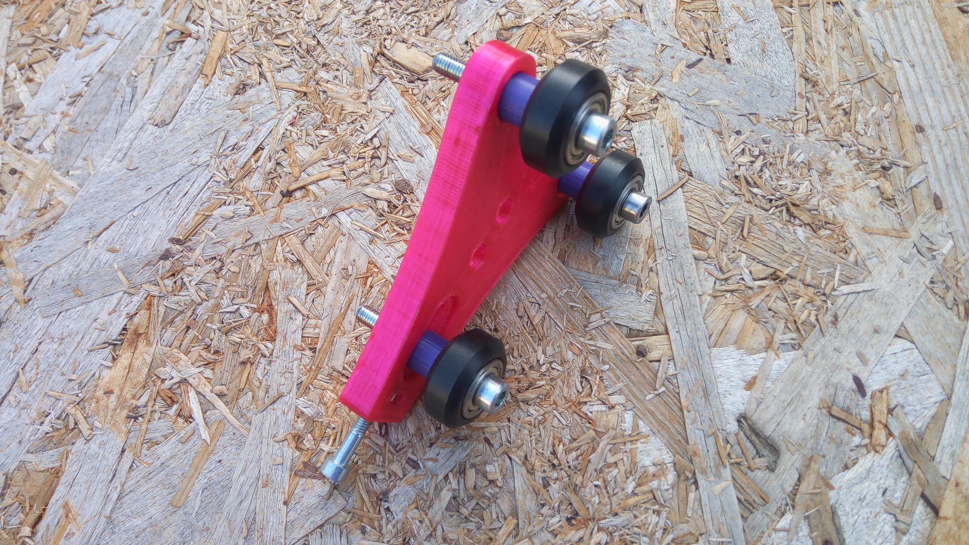

(#) remiasa hozzászólása Szept 10, 2019 / 1
Elkezdtem kinyomtatni az alkatrészeket a nyomtatóhoz.
