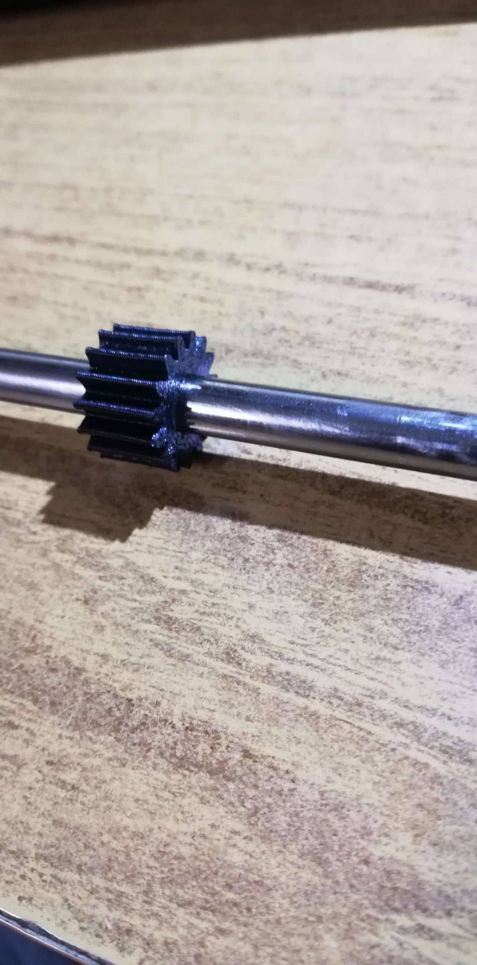

Kalapáccsal rávertem tört is, mint ropi.
Még mindig nem homogén a belseje és nem is vagyok benne biztos, hogy el lehet érni egy fröccsöntéssel közel megegyező szilárdságot. Tisztán látszik, hogy ide Petg kell.
PLA, PLA+, HT PLA, vagy Nylon.
Fogaskerékhez meg inkább Nylon, vagy karbon PLA.
Nylon filamentre tudnál egy konkrét linket adni?
Amiket találtam, azok áraitól seggre ültem. Üdv
Mi a munkahelyen profi géppel nyomtatunk. Soka. Nagyon sokat. Itt helyben csak FDM, de az anyacégnél SLS ,Rapid prototype (gyantás) .Soha nem közelíti meg a fröccsöntött darab anyag tulajdonságasit! Sőt FDM nél a rétegek irányára is figyelnünk kell annak függvényében, mit akarunk vizsgálni az adott proto darabbal. Anyacégnél még van fémporos nyomtatás is alu -ból, és meglepően jó. ;D
Idézet: „Amiket találtam, azok áraitól seggre ültem.” Nem tudom mit találtál, de 10-től kezdődnek. Ez még nem is mondható drágának, a speciális filamentektöl jóval olcsóbb. Keress rá karbonra. Carbon ESD És ez csak kettő ![]() Az se kerülje el a figyelmedet, hogy ez 0,5kg kiszerelésben van. A hozzászólás módosítva: Szept 1, 2019
Ezek nagyon drágák, meglátjuk a pet-g mit tud.
Igazából a PLA is jó lenne szilárdságilag, de ez a fránya 50 fokos tűréshatár.... Az a gáz, hogy ebből kifolyólag a pla-ra csak szobadíszként tudok tekinteni. A sokat szenvedett ABS-el csináltam egy próbát, 250/50 nyitott burkolat 0,4 fej 50mm/sec sebesség és lehidaltam az eredménytől, mert a tapétavágó csak a kalapáccsal ment át rajta. Látszódott a vágás mentén, nem tört el, hanem átvágta! Ez nekem már nagyon jó! Igaz , a módszer, valószínűleg, csak kis tárgyaknál jön be, egy órás nyomtatás során biztos, hogy fölválna ilyen asztalhőmérséklet mellett (nem kellett erőből letépni) Üdv

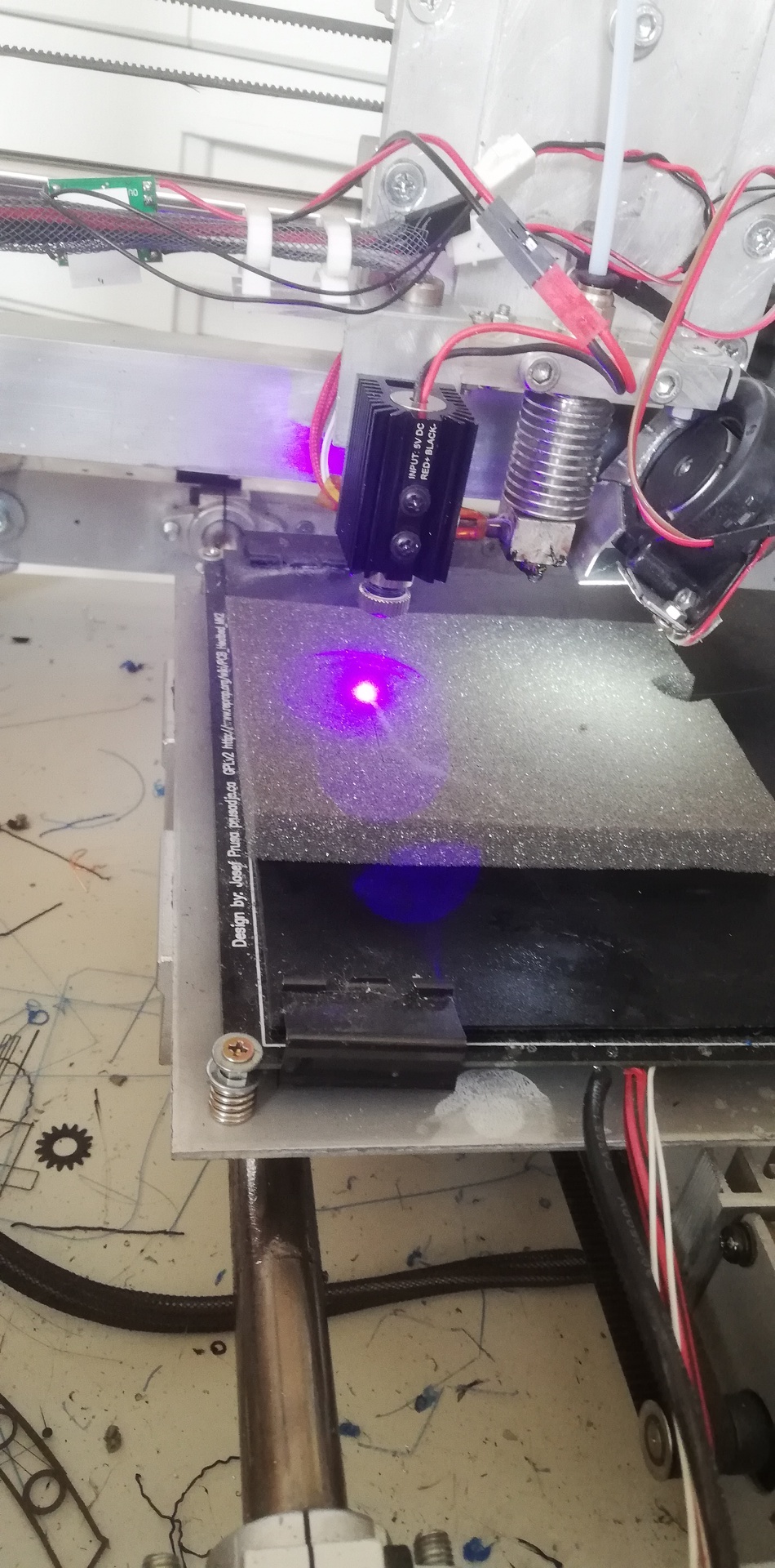

Kicsit átalakítottam a gépet, levettem az egyik ventit és annak helyére felraktam egy 1000mW-os lézert, mert, hogy most szivacstömítéseket kell csinálnom.

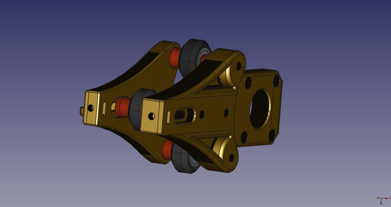

Neked lehet hogy nem nehéz , én egy hete használom még csak a FreeCAD programot, előtte pedig csak a SketchUp használtam semmilyen ismeretem nincs ezek használatáról!!!!! Most tanulom negyveöt éves fejel!!
Na mutatok akkor én is pár képet, tessék:

Én örülnék ha egy hét alatt idáig eljutnek.
Freecaddal próbálkoztam, de mindig valami közbejött és visszacsabultam a sketchupba. Attila, el is készítette a géped, vagy tervező fázisba vagy? hihetetlen energiát beletoltok a tervezésbe, ha az én terveimet meglatna egy mérnök, hanyattvagna magát, eleve az építés el párhuzamosan terveztem, elég sokat improvizalva. Nekem közbe jön meg az ihlet Udv
