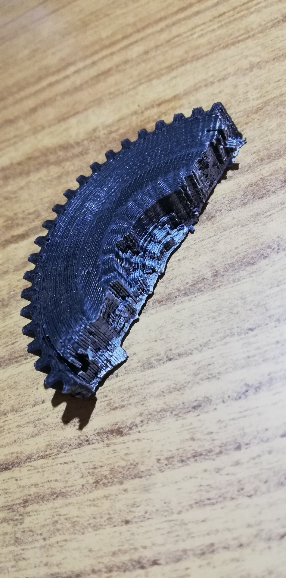

(#) zsoltee0001 válasza asrock hozzászólására (») Szept 1, 2019 /
Kalapáccsal rávertem tört is, mint ropi.
Még mindig nem homogén a belseje és nem is vagyok benne biztos, hogy el lehet érni egy fröccsöntéssel közel megegyező szilárdságot.
Tisztán látszik, hogy ide Petg kell.
(#) attika válasza zsoltee0001 hozzászólására (») Szept 1, 2019 /
PLA, PLA+, HT PLA, vagy Nylon.
Fogaskerékhez meg inkább Nylon, vagy karbon PLA.

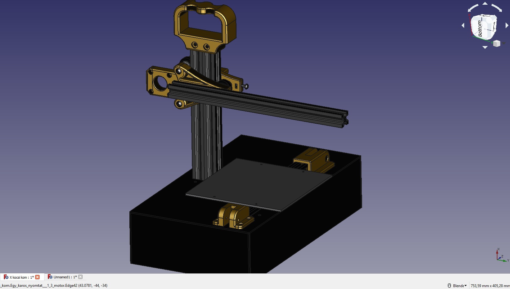

(#) remiasa hozzászólása Szept 2, 2019 /
Én most evvel töltöm az időm.
(#) kameleon2 válasza remiasa hozzászólására (») Szept 2, 2019 /
A végeredmény érdekelne engem is.
(#) remiasa válasza kameleon2 hozzászólására (») Szept 2, 2019 / 1
Rendben, Tronxy X1 koppintás lessz.

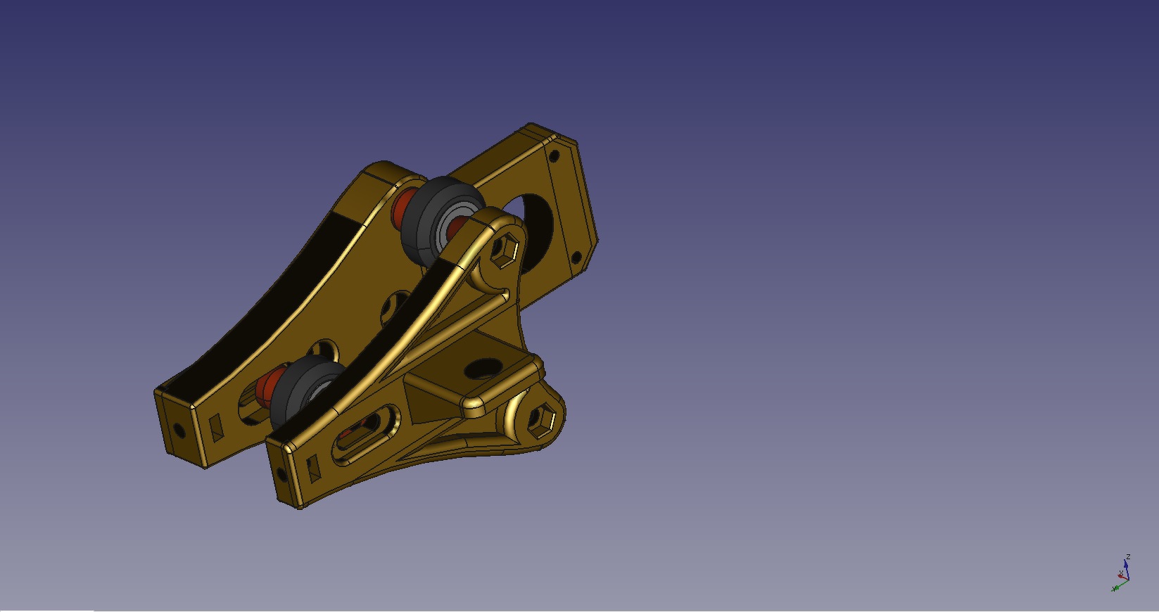

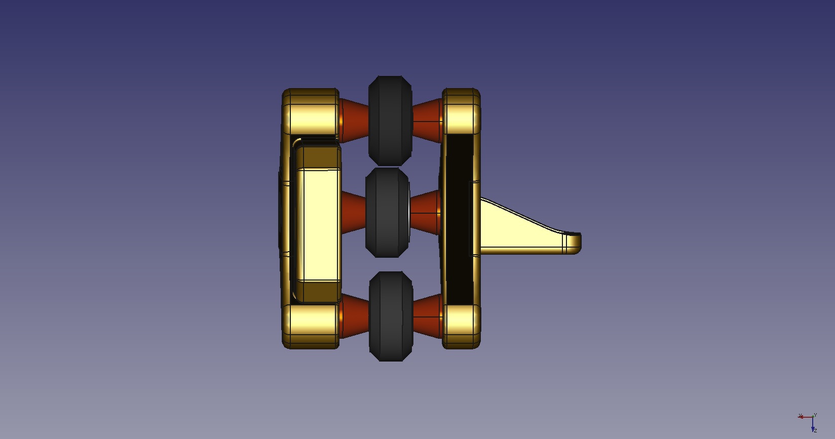

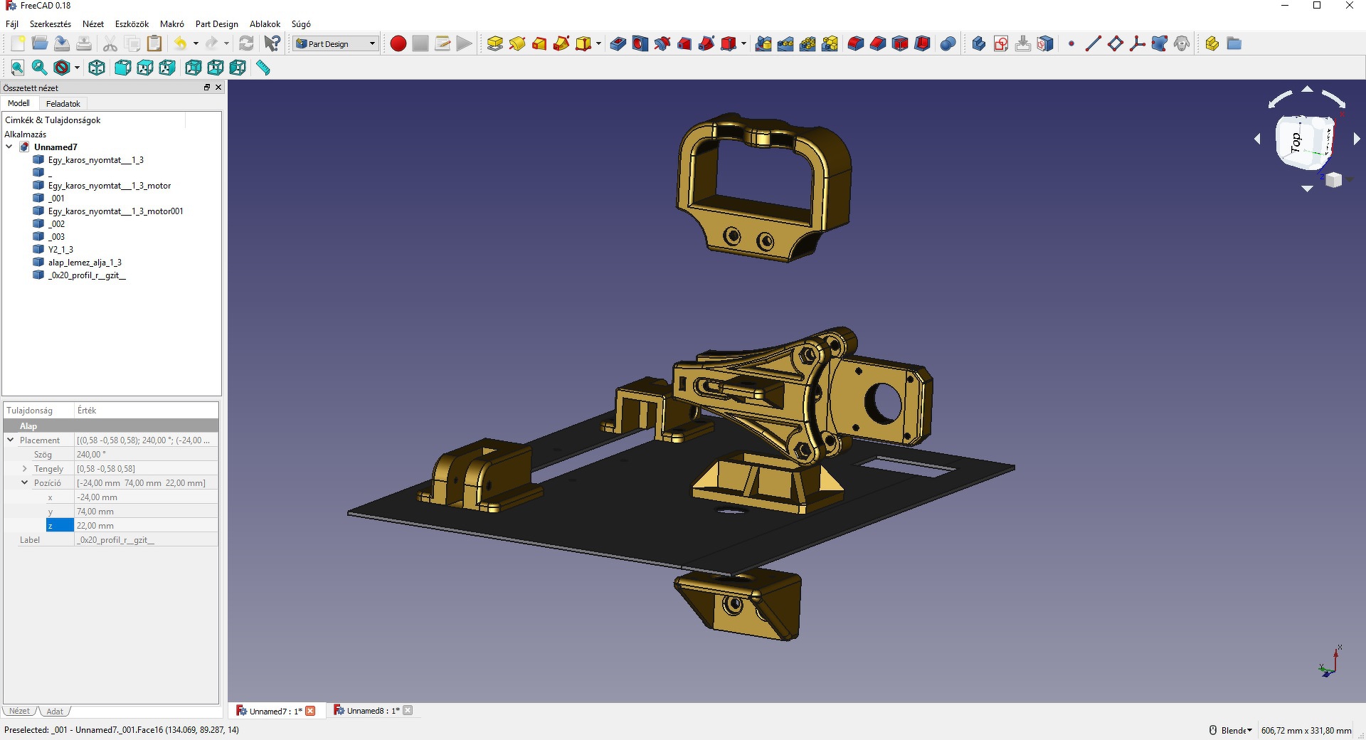

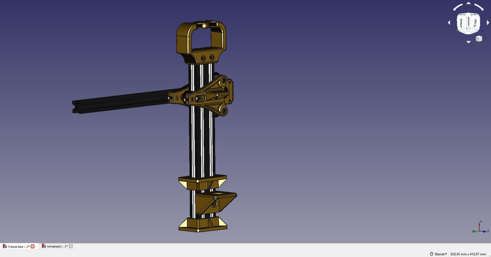

(#) remiasa hozzászólása Szept 2, 2019 / 2
egyébként itt tart a projekt.
(#) Elektro.on válasza remiasa hozzászólására (») Szept 2, 2019 /
Jól néz ki!
Szeretem mikor valaki úgy használja a CAD programokat ahogy kell.
(#) remiasa válasza Elektro.on hozzászólására (») Szept 2, 2019 /
Köszönöm az elismerést.

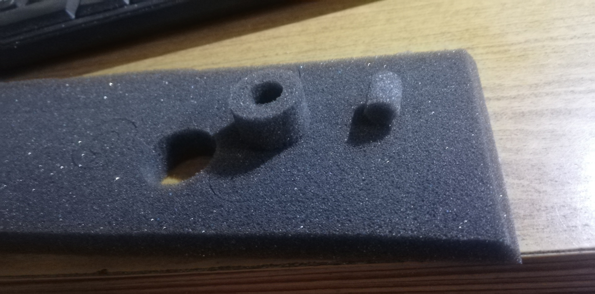

(#) zsoltee0001 hozzászólása Szept 2, 2019 / 3
Kicsit átalakítottam a gépet, levettem az egyik ventit és annak helyére felraktam egy 1000mW-os lézert, mert, hogy most szivacstömítéseket kell csinálnom.

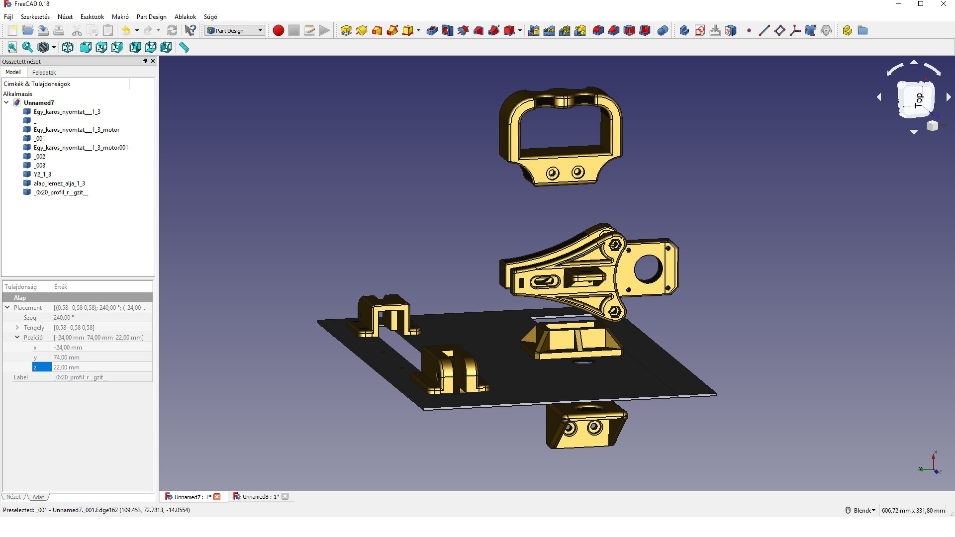

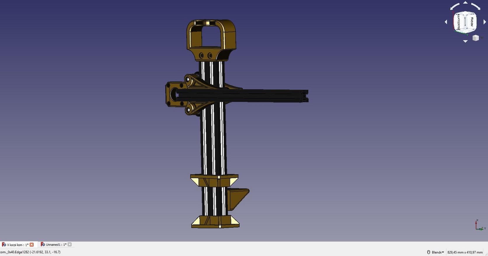

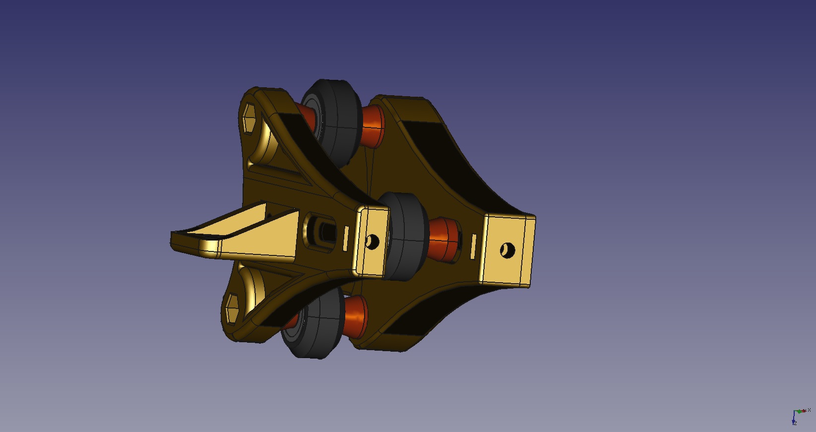

(#) remiasa hozzászólása Szept 3, 2019 / 1
Nem egyszerű összerakni rajzon
(#) Attila86 válasza remiasa hozzászólására (») Szept 3, 2019 / 1
Nekem a komplett gépem meg van tervezve Fusion360-ban, a vezetékeken kívül minden alkatrész a helyén van és a gép mozog úgy ahogy a valóságban... (Jointok garmadája meg motion linkek.)
Ja és a komplett modell olyan hogy három szám átírásával a gép nyomtatási területe változtatható és a teljes modellt az új méretek szerint újrarajzolja és hozzáidomítja a joint limiteket.
Nem olyan bonyolult dolog ez.
(#) remiasa válasza Attila86 hozzászólására (») Szept 4, 2019 /
Neked lehet hogy nem nehéz , én egy hete használom még csak a FreeCAD programot, előtte pedig csak a SketchUp használtam semmilyen ismeretem nincs ezek használatáról!!!!! Most tanulom negyveöt éves fejel!!

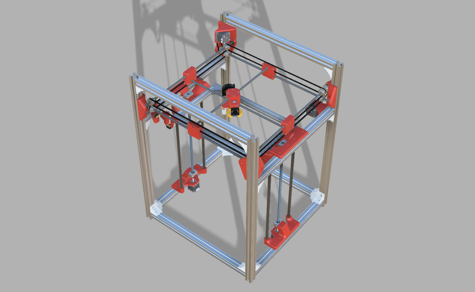

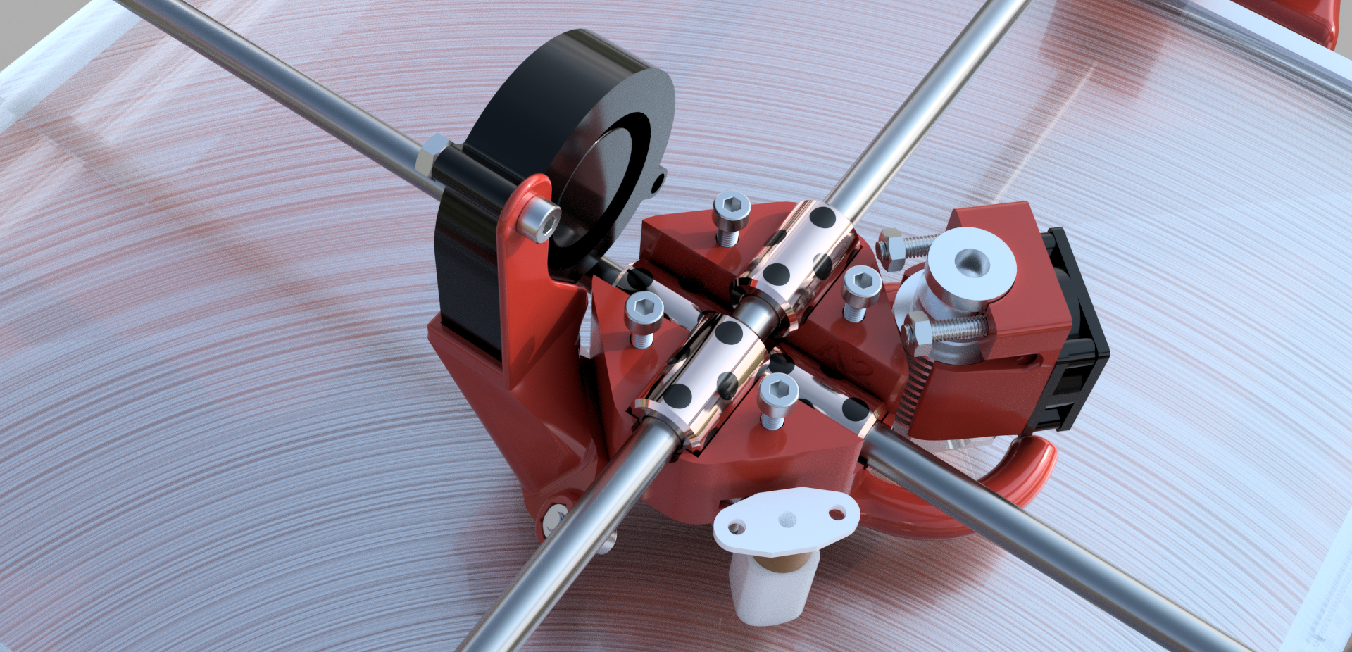

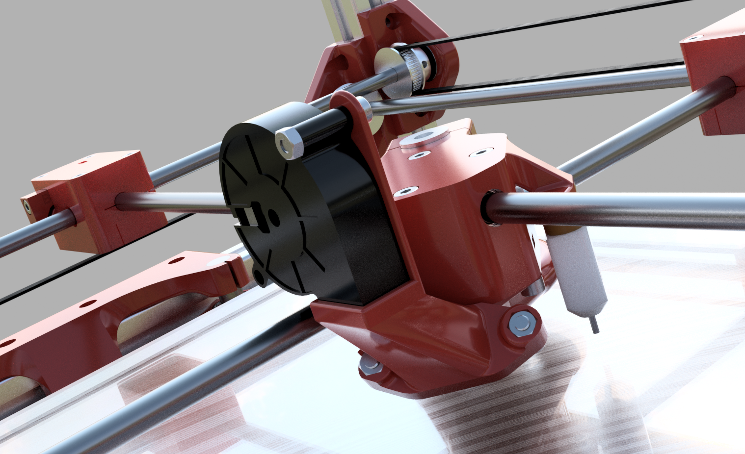

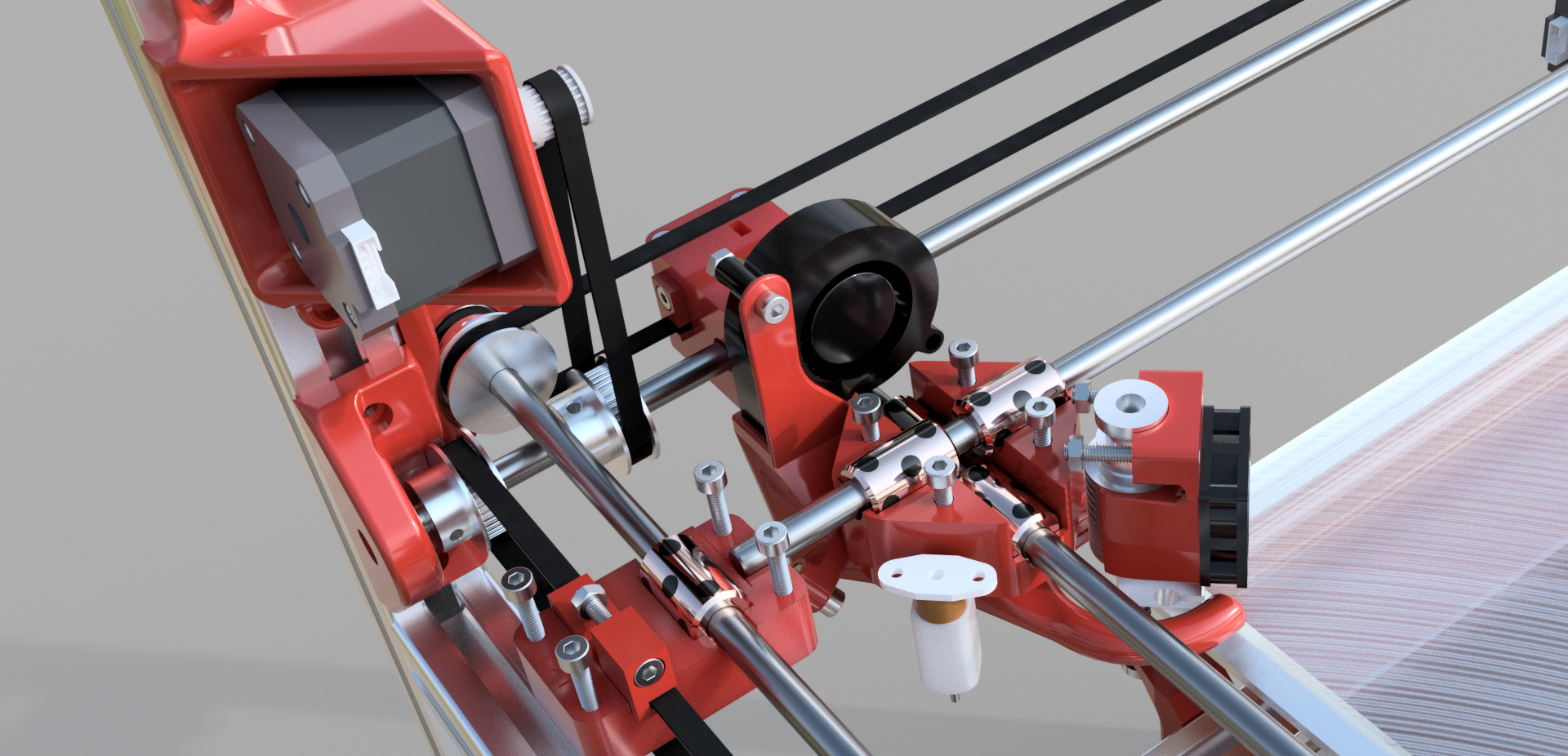

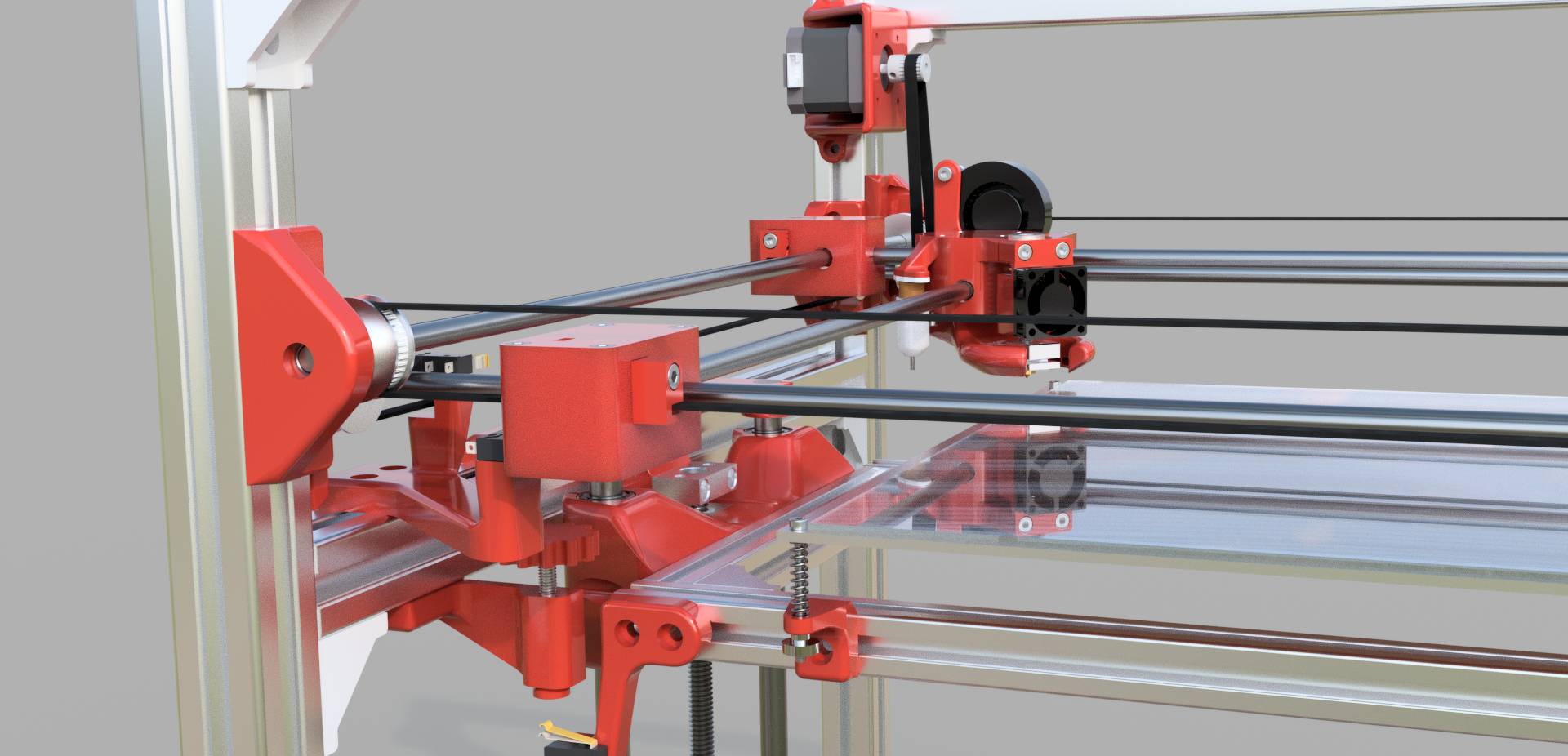

(#) Attila86 válasza remiasa hozzászólására (») Szept 4, 2019 / 3
Na mutatok akkor én is pár képet, tessék:
ÓÓ őt láttam már a facebook csoportba, ha nem tévedek.

(#) Attila86 válasza zsoltee0001 hozzászólására (») Szept 4, 2019 / 1
Megépítettem persze. Itt van róla néhány kép: Bővebben: Link
Sajnos voltak vele problémáim bőven, ezért teljesen újraterveztem, teljesen más (coreXY) kialakításban. Ez szuperül működik elég régóta de folyamatosan fejlesztgetem. Erről a gépről pedig itt van néhány kép: Bővebben: Link
Ja és megrendelésre terveztem egy harmadik gépet is, erről pedig itt lakoznak a fotók: Bővebben: Link

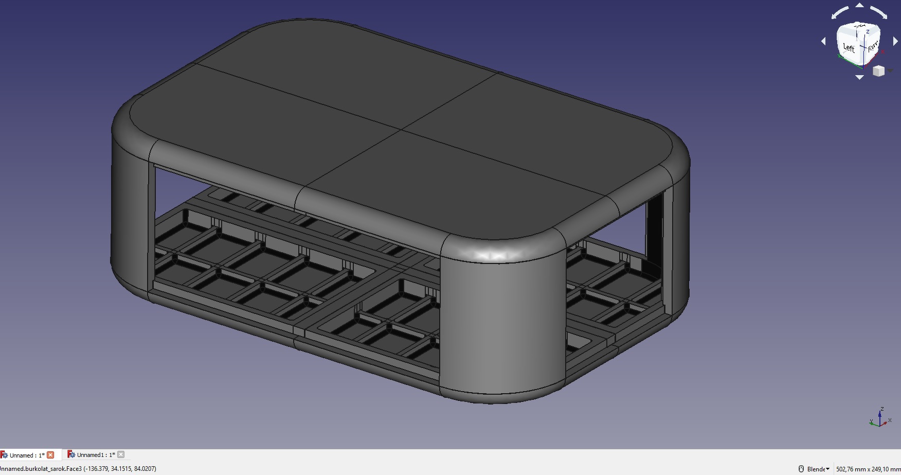

(#) remiasa hozzászólása Szept 5, 2019 /
Úgy döntöttem lecserélem az a csúnya négyszögletes dobozt a nyomtató aljáról egy kicsit szebbre.
