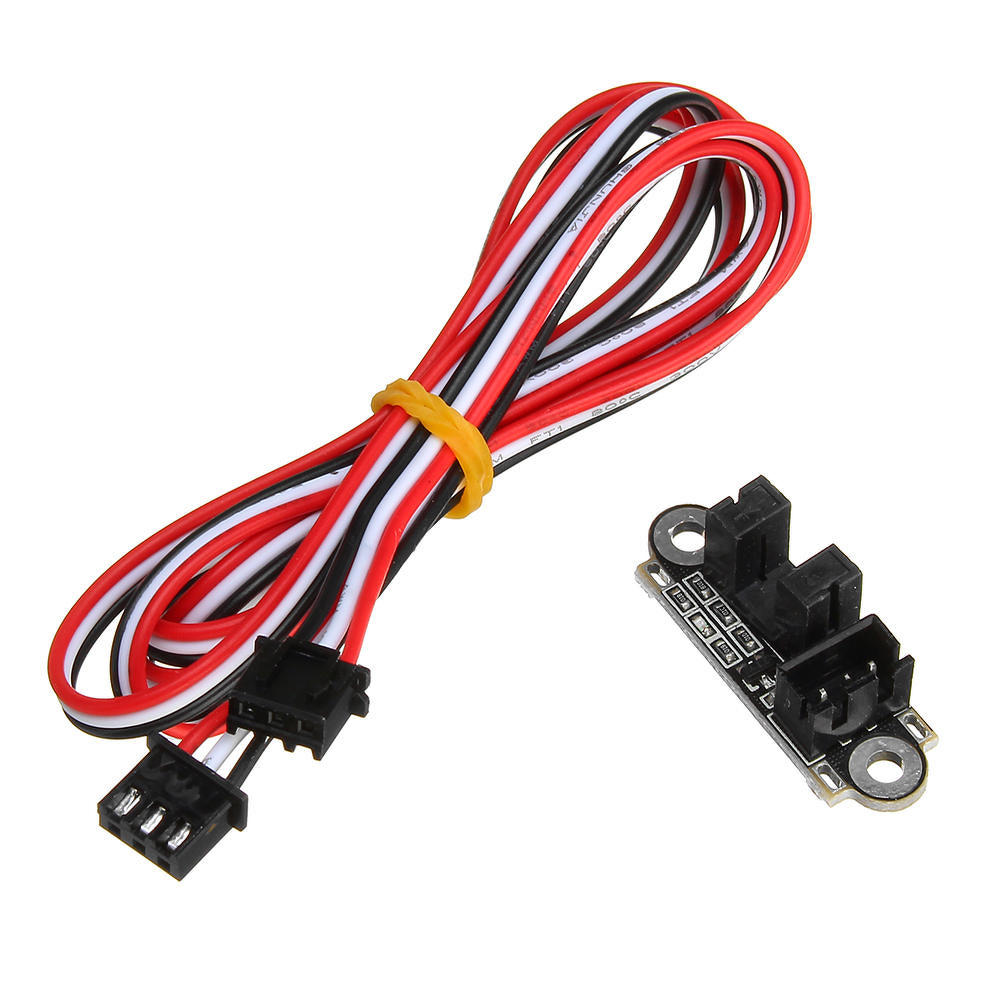

(#) remiasa válasza András123 hozzászólására (») Dec 3, 2019 /
Ott valami bibi van avval az optikai szenzorral három csatlakozási pontnak kell rajta lenni, pozitív , negatív , és szignál !!
(#) András123 válasza remiasa hozzászólására (») Dec 3, 2019 /
Az egycsatornás optomodulokon három pólus van a vezérlő felöli oldalon. Mint írtam ez eredetileg egy négycsatornás modul ahol a szenzor felöli oldalon minden bekötött szenzor közös GND-t használ. Ezért nem lehet szerintem hozzá illeszteni NPN szenzorokat ,mert itt a vezérelt jel negatív, és ha érzékel akkor az a modul minden csatornájára kihat. Ezért elvagdostam külön csatornákra és így már illeszthető hozzá az NPN szenzor is. A Modul vezérlő felöli oldalon minden csatornához két bemenet van. A modulon van egy jumper ami arra szolgál felhelyezve hogy a vezérlő felöli oldal és a szenzor felöli oldal GND-je közösithető legyen ,de én ezt nem használom.. Ha a modult nem vágtam volna fel külön csatornákra akkor is csak két bemenet lenne csatornánként. Ezt szeretném bekötni a Ramps végállás csapjaira.
A hozzászólás módosítva: Dec 3, 2019
Ez egy opto leválasztó !!! Nem optoszenzor!!! Neked ilyen kell !!
