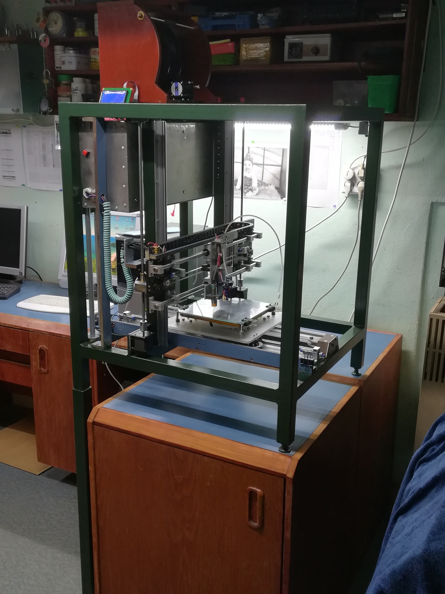

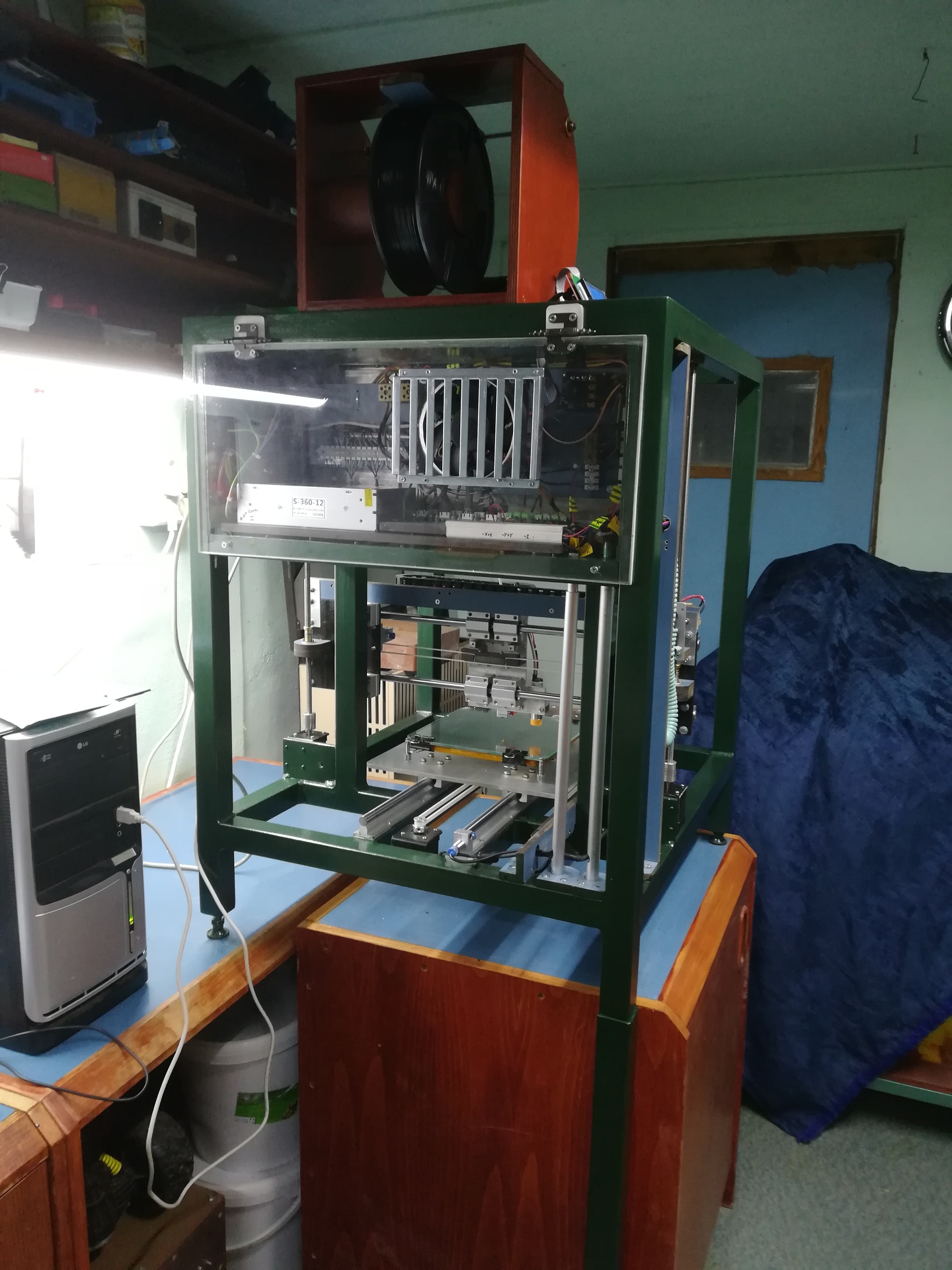

(#) András123 hozzászólása Dec 23, 2019 / 2
Igaz hogy már a másik fórumon is megosztottam ,de azért ide is beteszem több mint egy évi munkám eredményét. Egyenlőre még ismerkedem a használatával, és minél többet bróbálgatom annál több kérdés merül fel bennem.

(#) zsoltee0001 válasza András123 hozzászólására (») Dec 23, 2019 /
Szép nagy masina!
A bed alatti tartó lemez miből van? Nem tűnik alu-nak.
Azért a Z- Y összekötő kábelhez is dukált volna egy energialánc.
De nagyon jó. Látom, megjött a filament is, akkor lehet nyomtatni 1000-el.
(#) zsoltee0001 válasza Mrscottt21 hozzászólására (») Dec 23, 2019 /
Magad is meglephetnéd egy burkolattal az LCD-re, mert leesik és úgy jársz mint én, szétesett a rotary encoder, pici csapágygolyó elpattant.
Kénytelen voltam föltakarítani a műhelybe mire meglett!!
Arról a vázáról egy linket kérek!
(#) András123 válasza zsoltee0001 hozzászólására (») Dec 23, 2019 /
A bed alatti lemez plexi 8mm-es. A Z tengelyhez tervezett energialánc kicsinek bizonyult, ez egyenlőre kényszer megoldás. Nekem is kell majd egy burkolat az LCD vezérlőhöz is

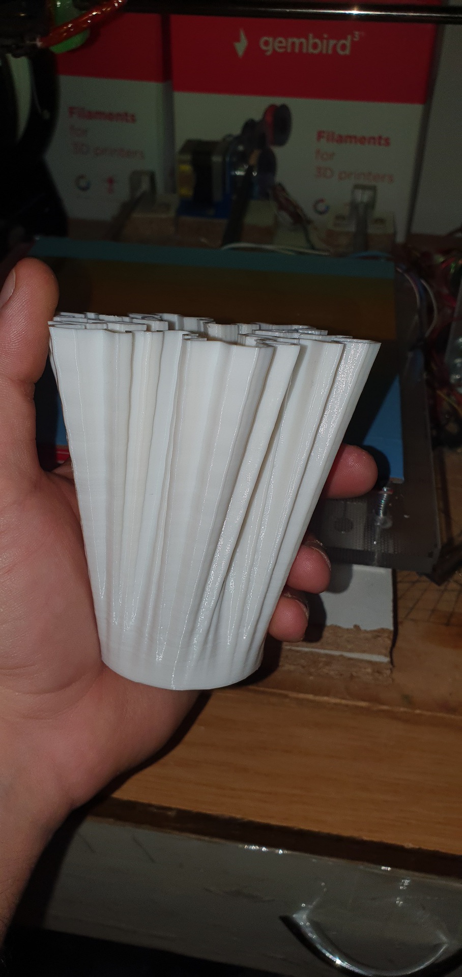

Íme a váza: Bővebben: Link
Sokszorosítsd!
A hozzászólás módosítva: Dec 24, 2019
Moderátor által szerkesztve
(#) pipi válasza Mrscottt21 hozzászólására (») Dec 23, 2019 /
Én tömörnek látom az stl fájlt, Neked hogy lett üreges?
(#) Mrscottt21 válasza pipi hozzászólására (») Dec 24, 2019 /
Cura-ban a falak száma 4. Az infill density 0%-ra van állítva, így nincs kitöltés. TOP layers szintén nulla, így a tetejét nem kezdi el kitölteni. BOTTOM layers száma 4, így az alja kitöltött lesz. A retract-ot 6.5mm 25mm/s-el.
A Retract at layer change legyen bepipálva, így nem kell szinte semmit sorjázni. Így is volt olyan, hogy nyomtatta a "köztes" falakat, és keresztbe megindult a fej az utolsó "fali" rétegnél. Iyenkor nincs layer change, és a retract sem megy, mert nem cserél réteget. Így szépen keresztbe húzta a PLA-t belül, ahol üregnek kell lennie. Volt utomunka ezáltal, de egy hosszú csipesz csodákra képes. A nyomtatási sebességet vissza vettem 75%-ra. A nyomtatási időm ezáltal 5óra 32perc lett.
Ha tudok még segíteni, szólj!

(#) András123 válasza Laca13 hozzászólására (») Dec 24, 2019 /
Jól látod ,30 x30 zártszelvény , homokkal kitöltve. A hegesztés pontossága nagyon fontos. Minél pontosabb munkát végzel ,annál kevesebb hézagolás kell a tengelyekhez . A kocka alakzat nem lenne szükséges de még stabilabbá teszi a gépet. Én T profilos lineáris tengelyeket használtam, akár marásra is alkalmas lenne ez a gép.
