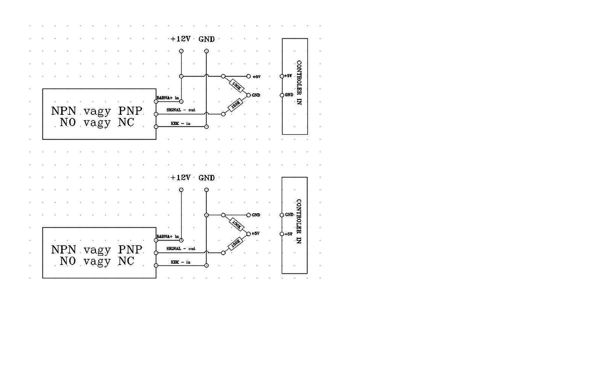

Azt le tudnád írni, hogy van bekötve a kapacitív szenzor? Esetleg rajz a bekötésről?
(#) András123 válasza zsoltee0001 hozzászólására (») Dec 27, 2019 /
Megtalálom mindig amit keresek ,én is szoktam beleírni megjegyzéseket // jeleket használva. Ezzel nincs gond . Elég jól átlátom hogy mi mit állít be.
A szenzor bekötéséről több képet is csináltam. A mostani véglegesről még nem. Itt egy darab szenzort használok egy opto leválasztóhoz, ehhez nem kell dióda csak egy 10k ellenállást használok a vezérelt jel bekötésénél
(#) zsoltee0001 válasza András123 hozzászólására (») Dec 27, 2019 /
Az optocsatolón lévő led elárulja, hogy jól működik, vagy sem, de ugye a jumpert amivel közösíted a GND-t a ramps GND-jével kivetted?
A Gnd mindenképpen közös ,mivel ugyanaz a tápegyég adja az áramot a szenzornak is és a rapps-nak is. De a szenzor bekötésénél nem lehet közös a gnd mert az NPN szenzor vezérelt jele negativ és high " állapotban van alapesetben ,ezért a bemeneti pint is kapcsolná. Még kísérleteznem kellene vele .Most a pinek beállításánál invertálom a PULLUP beállítást. Ha ezt módosítanám lehet hogy közös gnd-vel is működhetne. A szenzor most jóll működik ilyen értelemben ,bár zavarszűrés szempontjából lehet hogy a másik beállítás lenne a jobb.

Nem ismerem ezt a fajta jeladót, lehet érdemes lenne kipróbálni egy sima mikrokapcsolót ideiglenesen beépíteni és megnézni, hogy tud-e az alá menni a fej.
