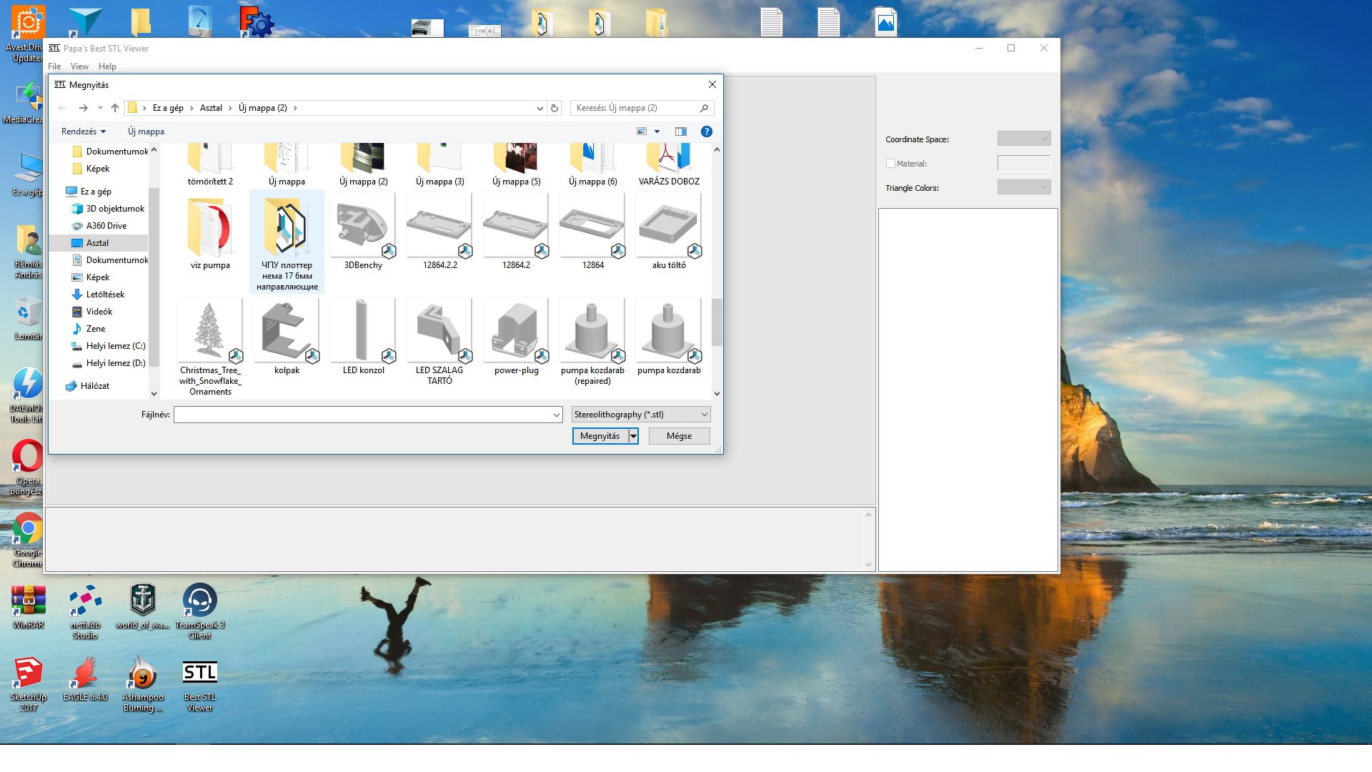

Nekem jól működik.
Win7 64
Kár, hogy többnyire total commandert használok
(#) remiasa válasza attika hozzászólására (») Dec 31, 2019 /
Nekem win10 van és felment rá nem brekeget bele a defender.
A hozzászólás módosítva: Dec 31, 2019
(#) kameleon2 válasza András123 hozzászólására (») Dec 31, 2019 /
Nekem elég volt a nézet menü extra nagy ikonokat választanom hozzá w10 alatt.
(#) remiasa válasza András123 hozzászólására (») Dec 31, 2019 /
Szuper kis program , köszönjük , így nem kell egyesévél megnyitni hogy lássam mit rejt az stl!
(#) András123 hozzászólása Dec 31, 2019 /
Ezt a programot két-három fajta online víruskeresővel is teszteltem, és egyik sem jelezte fertőzöttnek. A weboldalon van egy teszt ami azt vizsgálja hogy különböző STL megnéző programok milyen gyorsan töltik be a megnyitott STL fájlt. Ez viszi a pálmát

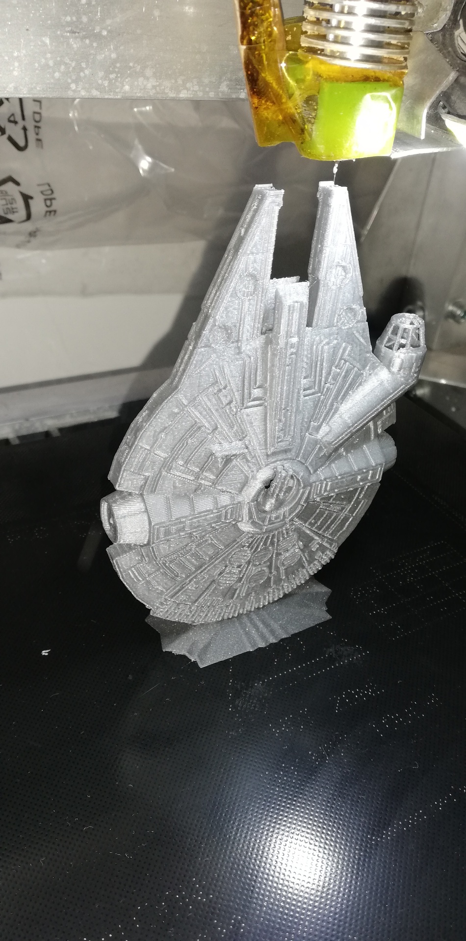

(#) zsoltee0001 válasza attika hozzászólására (») Jan 9, 2020 /
A végén valaki komolyra ne vegye.
De, hogy mennyire nem kell rá vegyszer, mellékeltem a mai termést. Csak vizes szivacs és más sömmi.
Így is birkózni kellett vele, hogy elengedje, pedig már hideg volt.
A hozzászólás módosítva: Jan 9, 2020
