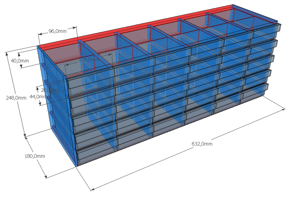

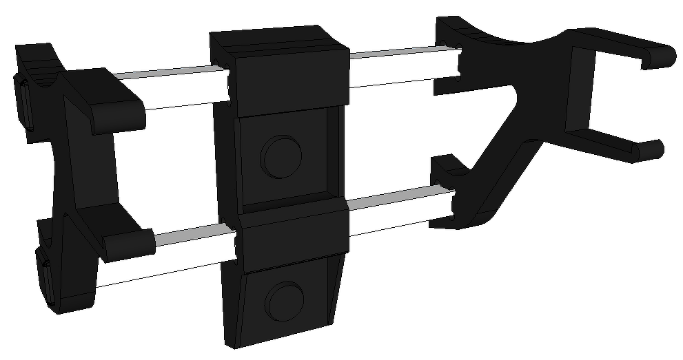

(#) zsoltee0001 hozzászólása Jan 30, 2020 /

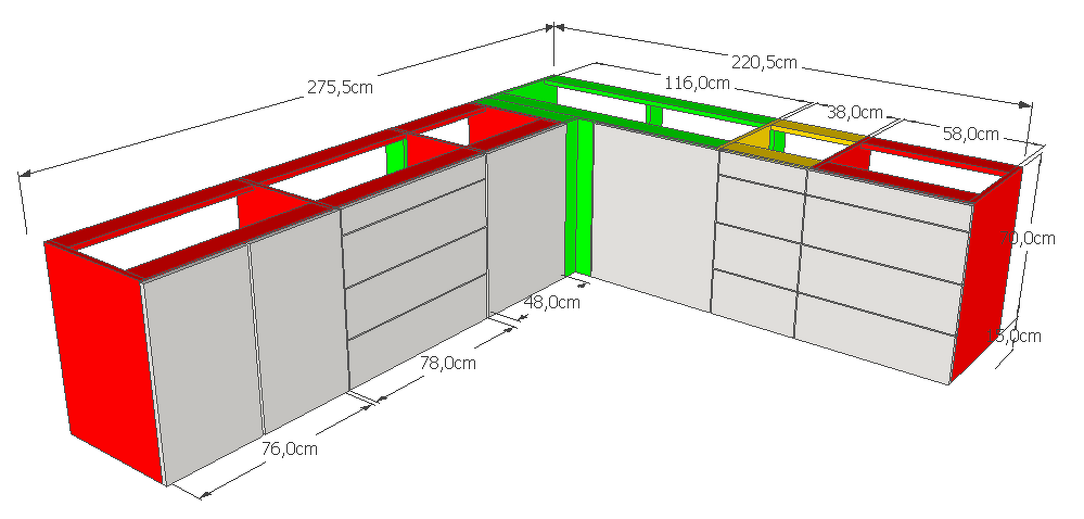

Hello
Sketchup-ot vágóktól kérdezném (még mielőtt megkérdeznétek, miért nem Cad-be tervezem, ez a feladat kiszerkesztés terén sajnos brutálisan veri a cad-ot)
Szóval a kékkel jelölt vonal hosszát akarnám lemérni (nem mérőszalag eszközzel), látható, hogy csűri-csavarja, mindent elkövet, de még véletlen se a vonal tényleges hosszát méri, ha kijelölöm a szakaszt előre, akkor se.
Mit lehet, ilyenkor csinálni?
(#) kameleon2 válasza zsoltee0001 hozzászólására (») Jan 30, 2020 /
A mérés, vagy a méretezés a cél? Mert amúgy minden szakasz hosszát írja a Sketcup, ha rákattintasz a vonalra. Ha méretezni akarod, meghatározhatod, hogy ne csak derékszögben tudj mérni. Most megnéztem, nekem simán mérte a ferde vonalakat. Az lehet gond, hogy nem mindegy merre viszed a kurzort méréskor. Ha a vonalon belül vezeted a tengelyek mentén, vagy a vonalon kívül ferdén - másképp teszi le a méretnyilat. Nálam ilyenkor a szaggatott segédpárhuzamos színe is megváltozik.
A hozzászólás módosítva: Jan 30, 2020
Most megcsináltam hasonlóan. Az is gond lehet, hogy nem mindegy melyik pontot jelölöd ki elsőként. Ha az alsókkal kezdem nekem is csak merőlegest hajlandó. De ha a csúcsponton kezdem, akkor akármilyen szögben működik.

(#) zsoltee0001 válasza kameleon2 hozzászólására (») Jan 31, 2020 /
Igen, méretezés lenne a cél, sajna így se jó. mellékeltem a file-t, meg tudnád esetleg nézni?
lift.skp
(#) kameleon2 válasza zsoltee0001 hozzászólására (») Feb 1, 2020 / 1
Szia! Alapvetően megvan a probléma gyökere. Az általad használt dimension nyilak csak a fő síkok mentén működnek. Szerencsére a Sketchup okosabb és minden szakaszt mér. Az "Entity Info" ablakban látod, ha egy szakaszra kattintasz, mennyi a valós mérete. Ugyanezt az infót meg tudod jeleníteni a pirossal karikázott eszköz segítségével is. Igaz - nem méretnyil, de látható. Ez azért alakult így, mert van a Sketchupnak fizetős verziója is, abban ez másképp működik picit, de itt szerintem megteszi. Én két vonallal meghosszabbítottam a fő tengelyek mentén a rávetítést és készítettem egy önálló méretszakaszt - ami lehetne rajzolt méretnyíl is, az adatokat pedig az Entity info adja. Így leírva bonyolult, de egy kattintás voltaképpen. A képről jobban látszik.

(#) zsoltee0001 válasza kameleon2 hozzászólására (») Feb 4, 2020 /
Köszi! Ez nagyon jó ötlet

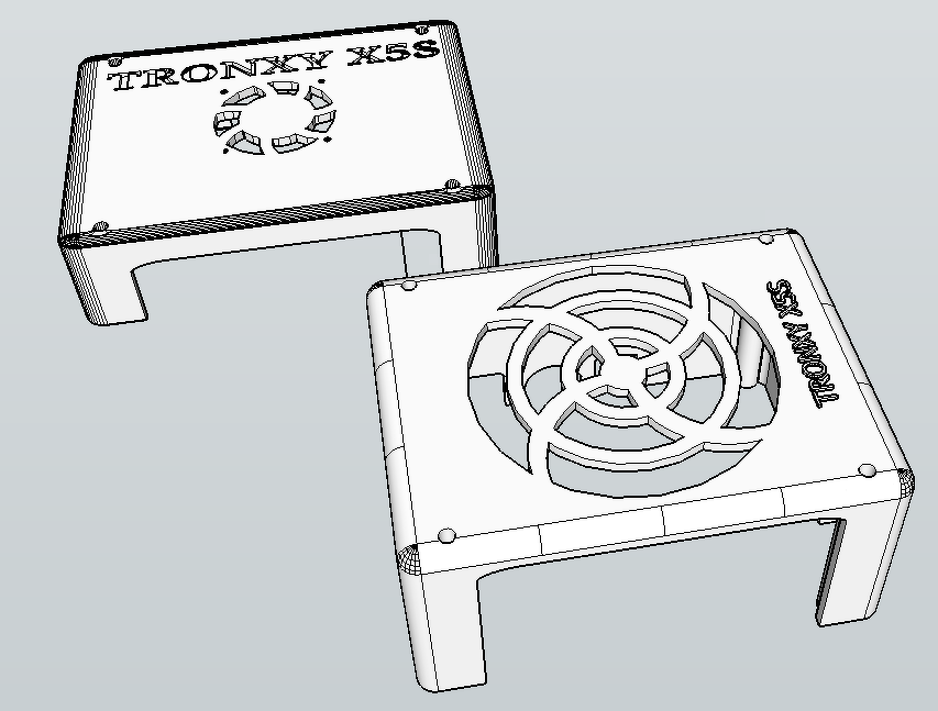

(#) kameleon2 válasza Elektro.on hozzászólására (») Feb 4, 2020 /
Este eltört a ruhafogasom két műanyag tartója pár perc alatt Sketchupban elkészült, Cura szeletelte, este nyomtatom. Igaz én is pár éve használom a Sketchupot. Kicsit meg is erősítettem pár helyen.

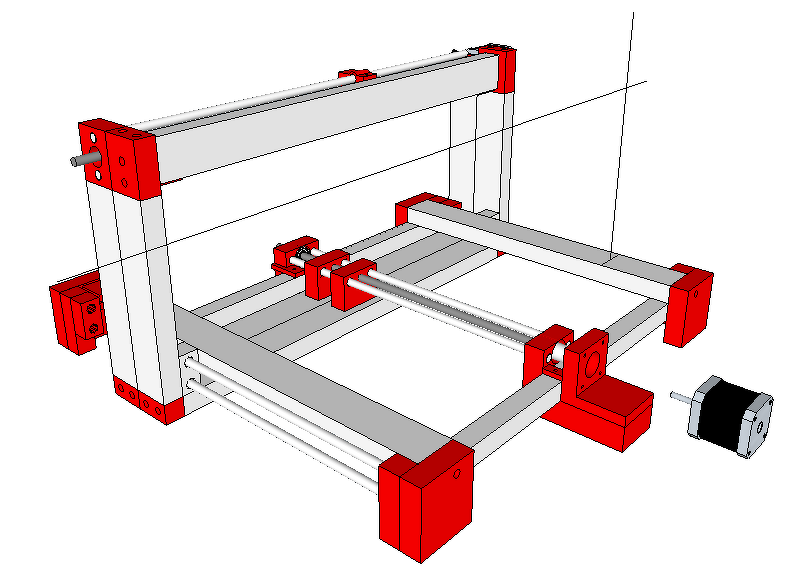

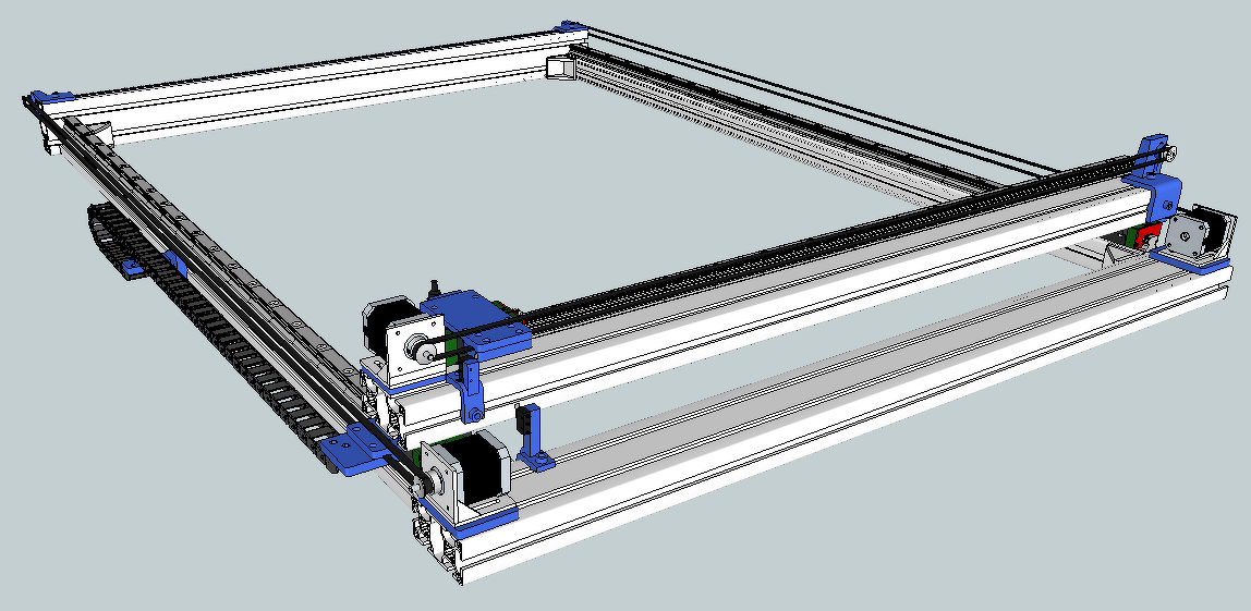

(#) kameleon2 válasza Elektro.on hozzászólására (») Feb 8, 2020 /
Elismerésem, kreatív munkád van. Én csak szerénykedhetek. Most kértek fel a Biatorbágyi Viadukt modelljének elkészítésére. Én ezzel is elküzdök egy darabig, igaz egyedül.
