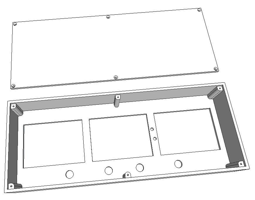

Előre bocsátom, hogy a 3D nyomtatásról semmi ismeretem nincs. Az a gondom, hogy kellene nyomtatni egy óra dobozt, de csak egy sima PDF fájl van amit beméretezve megrajzoltam. Ezt viszont meg kellene csinálni STL formátumba, a nyomtató számára. A fórumon belül keresek olyan valakit, aki ezt a fájlt megcsinálná nekem a PDF alapján. Következő lépésben pedig olyat aki le tudná gyártani. (a méret nem kicsi) ui: nem programot keresek, hanem megrajzolt STL segítséget. Köszönöm üdv. janigel

Erre gondoltál?

Hu-u-u de gyors voltál. Hogy erre gondoltam-e ? Szuper És még hátlapot is csináltál. ![]() Nagyon szépen köszönöm, sajnos csak egyszer lehet mancsot adni.

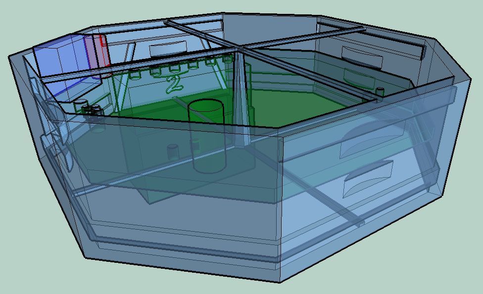

Érdekes, nekem még sose omlott össze, pedig egy pár bonyolultabb dolgot megrajzoltam sketchupban…

Ha bonyolultabb, cizelláltabb alakzat kell, csak szólj! Bár még festéssel is sokat lehet dobni rajta. A falvastagság most 3mm, de lehet 4mm is, ha kevés lenne. Kb 3. mozdulat felbővíteni. Kicsit eltértem a csapoknál a rajztól, mert így jobban tart és könnyebb kivitelezni, hogy nem henger, hanem bele van kötve a falba. most 2,5mm-es furat van benne, én ezt szoktam csavaroknak tenni, mert menetet is lehet bele fúrni és feljebb is fúrható. Ha stabilabb megoldás kell akkor érdemes a csapokat is vastagabbra venni. Ha lesz benne panel én szoktam félhold alakú patenteket is beletenni, amibe a panel belepattan. Talán itt látszanak a félhold alakzatok, amik paneltartóként funkcionálhatnak.

Nem tudom, hogy ekkora méretnél milyen anyagvastagság a jó, (hogy stabil legyen) ennek a megítélését inkább rád bíznám.
Ha úgy látod, növeld meg. Lesz még az elején néhány lyuk is, gondolom lehet ezt majd fúrni. Még nincs beültetve a panel, így ezek helyzetét még nem tudom. Szerdán jönnek meg az alkatrészek. Vagy rá tudod tenni ezeket is?

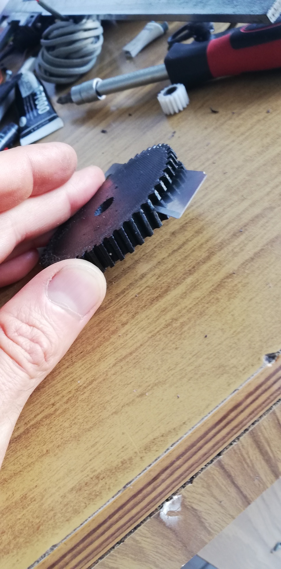

Letepadással nincs bajom, hajlakk + első réteg 10mm/s sebesség. Hanem inkább a rétegek szétválása aggaszt. 255/90 fok, a tárgyhűtés 15%, épp, hogy elindul a motor. Zárt tér, de még mindig belemegy a tapétavágó a szeletek közé. Már megfigyelhető a túl magas hőmérséklet- alacsony hűtésből eredő egyenetlen felület. Ennek ellenére még mindig érdemes emelni a hőmérsékletet, szerintetek? Ha 2,2-essel nyomok, akkor még gázabb a helyzet. Átnyálaztam a topicot ABS-el kapcsolatba, nagyonsok hőmérsékleti beállítást írtatok, de sehol nem hangzik el a 0,2 fej mivel kóstál többet? Mivel módosul a beállítás. Üdv
0,2-es, nem 2,2-es.
240/110 fok.
Hűtést sose használunk ABS-nél. Az asztal hőmérséklete is kevés.
Remélem nem veszed telhetetlenségnek, de jó volna ezt a 6 db. furatot is rátenni. Plusz egy méret változott, az itt feltett rajz szerint. A falvastagság megítélését inkább rád bíznám a mérete miatt. Köszönöm előre is. János

Lehet fúrni, de ha pontosan beméretezed, berajzolom - előre is printelhetőek a nyílások, sőt kevesebb anyag is kell. Javaslom a papírsablont, sokat tud segíteni.

Kipróbáltam a 240/110-et
A mellékelt képen a jobb oldali tárgyhűtés nélkül, a bal oldali teljesen minimális tárgyhűtés mellett. Tehát a hűtetlen egy darab kaki lett, viszont az erős, a hűtősön átmegy a tapétavágó mint a huzat. Kezdem azt hinni, hogy nincs megoldás a képletre.
Nálad mindig érdekes dolgok jelentkeznek
![]() A hőfokkal játszadozzál mert tuti abba van a hiba. A bal oldali "szép" de a jobb oldali meg tuti egybe van tapadva. Egy 100%-ig biztos, hogy az ABS zsugorodása végett tuti nem kell neki tárgyhűtés. Nekem az a 240 is még soknak tűnik a képen látottak miatt.
Kiprobalom majd 5 fokos lépésekben csökkentek a hőmérsékletet a fejnek.
Jó ez a fogaskerék tesztelesre. Udv
V2 a 3mm-es furatolt, V3 a 4mm furatolt és a hátlap csavarjai is süllyesztettek.
