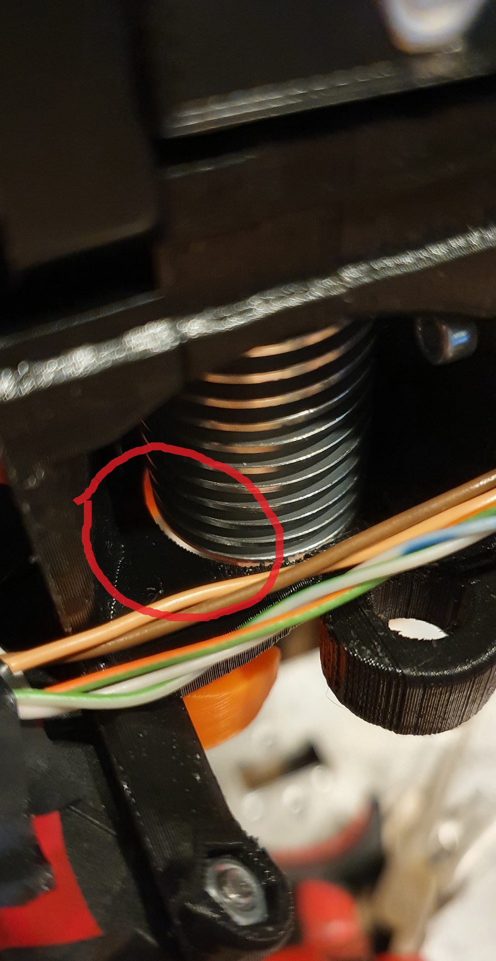

(#) matheattila hozzászólása Szept 26, 2020 /
Építettem én is egy prusa i3 mk3s klónt, a kezdeti változatban csak fából dobtam össze az extrudert meg mindent, ez egy teflon csöves változat volt. Ezzel nyomtattam ki az mk3s alkatrészeit ami viszont már direct drive lett, mint a prusa, össze is szereltem de egy valami nem tetszik és nem tudom, hogy én nem nyomtattam jól valamit vagy ez az eredetin is úgy van.
A probléma az hogy a hűtőborda (és vele a heatbreak és a hotend) nem áll túl stabilan az összeszerelt extrúderben, nekem úgy tűnik, hogy a lyukak nagyobbak, mint a hűtőborda átmérői. Az extrúder alján elég nagy a hézag, kb 1mm (lásd a csatolt képen), csak fent a nyakánál ahol a fogaskerekek is vannak szorul rá valamennyire de még így is el tudom fordítani kézzel is a Z tengely mentén. Ha mozgatom kézzel a hotendet akkor X és Y irányban eléggé mozog, miután lerögzítettem a fűtő és a termisztor szálakat a kábeltartóra (az extrúder hátulján) valamennyivel stabilabb lett és már nem mozog annyira de félek, hogy nyomtatás közben a hő hatására megint mozogni fog és nem fog jól nyomtatni.
Valaki találkozott már hasonló problémával? Ez renben van így, nem lesz hatással a nyomtatás minőségére?

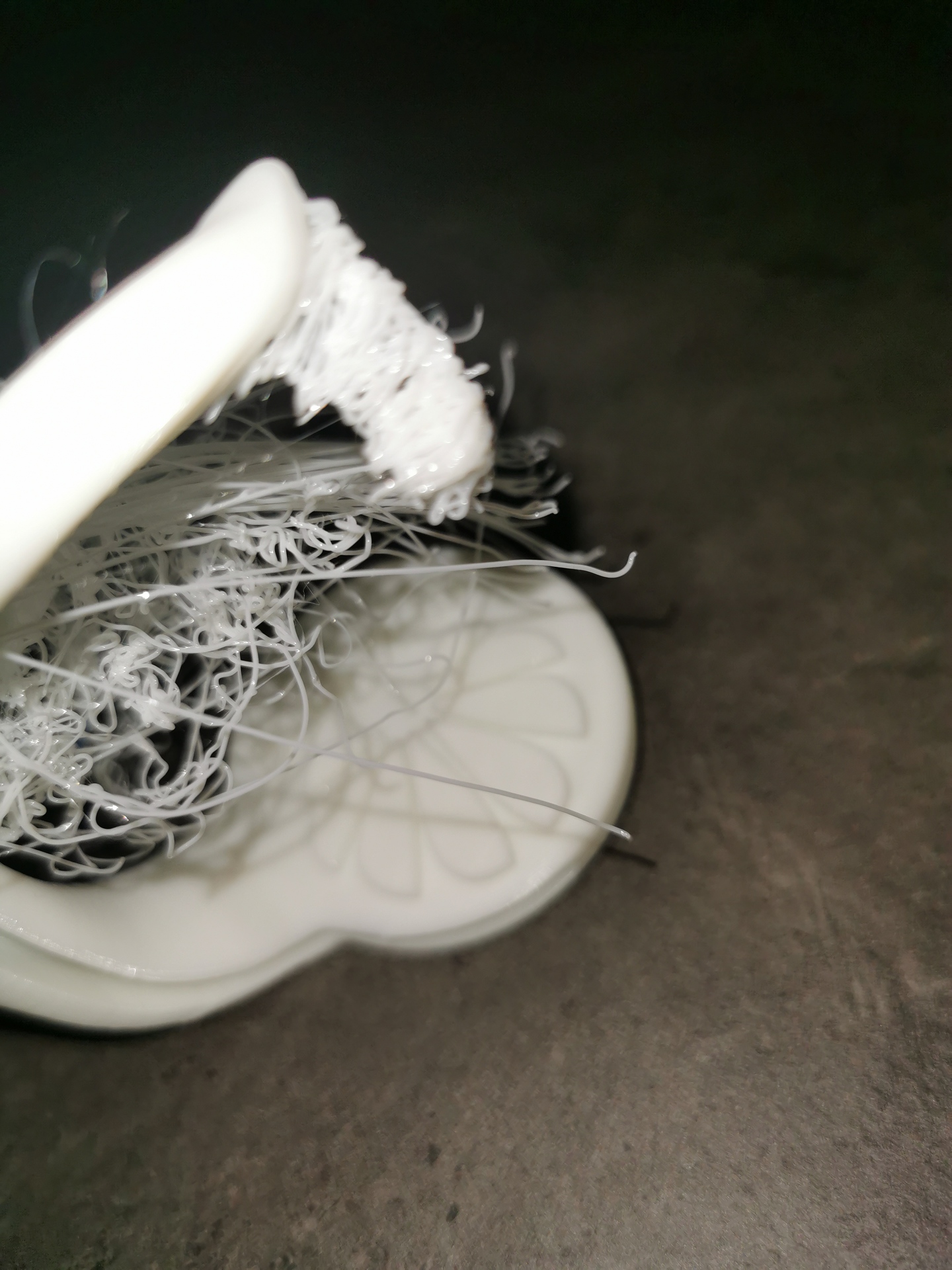

(#) Andreaska91 hozzászólása Okt 20, 2020 /
Hello . Még zöldfülű vagyok a 3d nyomtatás terén, a véletlen folytán hozzám került egy m08-as márkát képviselő kínai csoda . Pár alap nyomtatást követően valami komolyabbat akartam volna.
Oltári lassú de egy huawei watch töltő "pad"-ot akartam készíteni felbuzdulva az előző sikereimen.
80%-ig figyeltem oda nézegettem nagyon jól alakuktak a dolgok de aztán már éjszaka lett és gondoltam ha már eddig sikerült akkor nem lesz baj.
Hát a képeket elnézve valami nagyon félrement . Mit ronthattam el ?
Ez egy letöltött moddel file volt egyébként .
A másik észrevétem hogy ha egyszerű színű anyagot fűzök bele nagyon szépet és precízen nyomtat ha szines vagy extrém színűt akkor elég ocsmány dolgok kerülnek ki belőle . ?
A hozzászólás módosítva: Okt 20, 2020
(#) MCMLXXXII válasza Andreaska91 hozzászólására (») Okt 20, 2020 /
Szia !
Tedd fel a fájl képét.
De szerintem nem volt alátámasztás és levegőbe nem lehet nyomtatni.
Több féle anyag többféle beállítás.
(#) Andreaska91 válasza MCMLXXXII hozzászólására (») Okt 20, 2020 /
Én is azt hiszem kellett volna alátámasztást csinaljak hozzá , de az eredeti megoldásnál nem láttam .
https://www.thingiverse.com/thing:1306057/comments
Innen töltöttem le ha ez segít .
(#) bbatka válasza Andreaska91 hozzászólására (») Okt 20, 2020 /
Ahogy már írták. Alátámasztás nélkül ezt nem lehet kinyomtatni. Karcsúsága miatt is odafigyelést igényel az alkatrész.
(#) pipi válasza Andreaska91 hozzászólására (») Okt 20, 2020 /
Egyik thingi cuccon sem fogsz látni alátámasztást, ezt a szeletelőben kell bekapcsolnod, az stl fáj nem tartalmazza.
Ha elolvasod a thingin a Thing Details alatt a Summary/Print Settings akkor biza oda van írva...
Supports: Yes

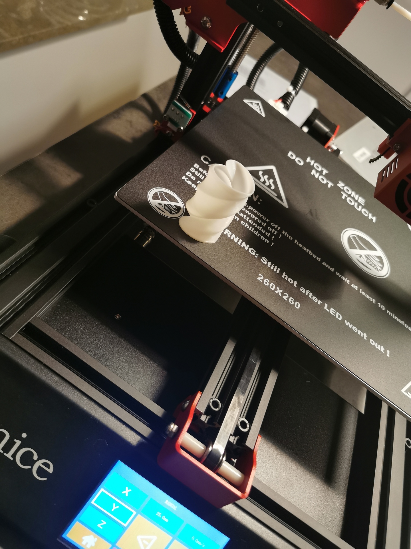

(#) matheattila hozzászólása Okt 27, 2020 /
Van valakinek valami ötlete vagy javaslata ezzel kapcsolatban?
https://www.hobbielektronika.hu/forum/topic_post_2382783.html#2382783
Néhány nyomtatás után azt vettem észre, hogy Z irányban nem túl sima a nyomtatott darab oldala, egyik réteg mintha kinnebb lenne a másik meg bennebb, mint hogyha nem pont ugyanoda menne vissza a fej. Lásd a mellékelt képen.
Igaz, ez a darab csak 5cm magas és kb 2-3mm az oszlop de nem hinném, hogy az lenne a probléma.
A stringing-től kérlek tekintsetek el, mert még nem találtam el a megfelelő retraction beállításokat, először a szerkezet skew korrekcióját akartam megoldani
A flowrate-re is gyanakodtam, de többféle értékkel (0,95-1) is hasonló az eredmény.
A képen látható teszt darab nyomtatási paraméterei:
- PrimaValue fehér PLA,
- hotend 210ºC,
- asztal 40ºC,
- max nyomtatási sebesség 40mm/s,
- nem nyomtatási sebesség (travel) 80mm/s.
Szerintetek lehet köze ahhoz amit belinkeltem, hogy a hűtőborda nem szorul eléggé az extrúder nyomtatott darabjai között?
p.s: az extrúder step/mm is kalibrálva van, az volt az első amit újramértem az átalakítás után.
Köszönöm
(#) pipi válasza matheattila hozzászólására (») Okt 27, 2020 /
Nekem a "kidudorodások" távolsága megegyezett a Z orsó menetemelkedésével
Gagyi a nyomigám, görbe volt a menetes szár, ez mozgatta a fejet előre/hátra/oldalra a magasság függvényében ))
(#) matheattila válasza pipi hozzászólására (») Okt 27, 2020 /
Ezt az opciót én kizárnám, mert a T8-as orsónak a menetemelkedése(lépése) 8mm, a nyomtatott darabon viszont kb minden második rétegnél látszik ami 0,4mm lenne. A nyomtatóm előző változatán ahol még fából voltak az alkatrészek és kicsit kotyogtak ott tisztán lehetett látni a hullámokat 8mm-enként, de ez megszünt mióta PETG-ből újranyomtattam mindent
