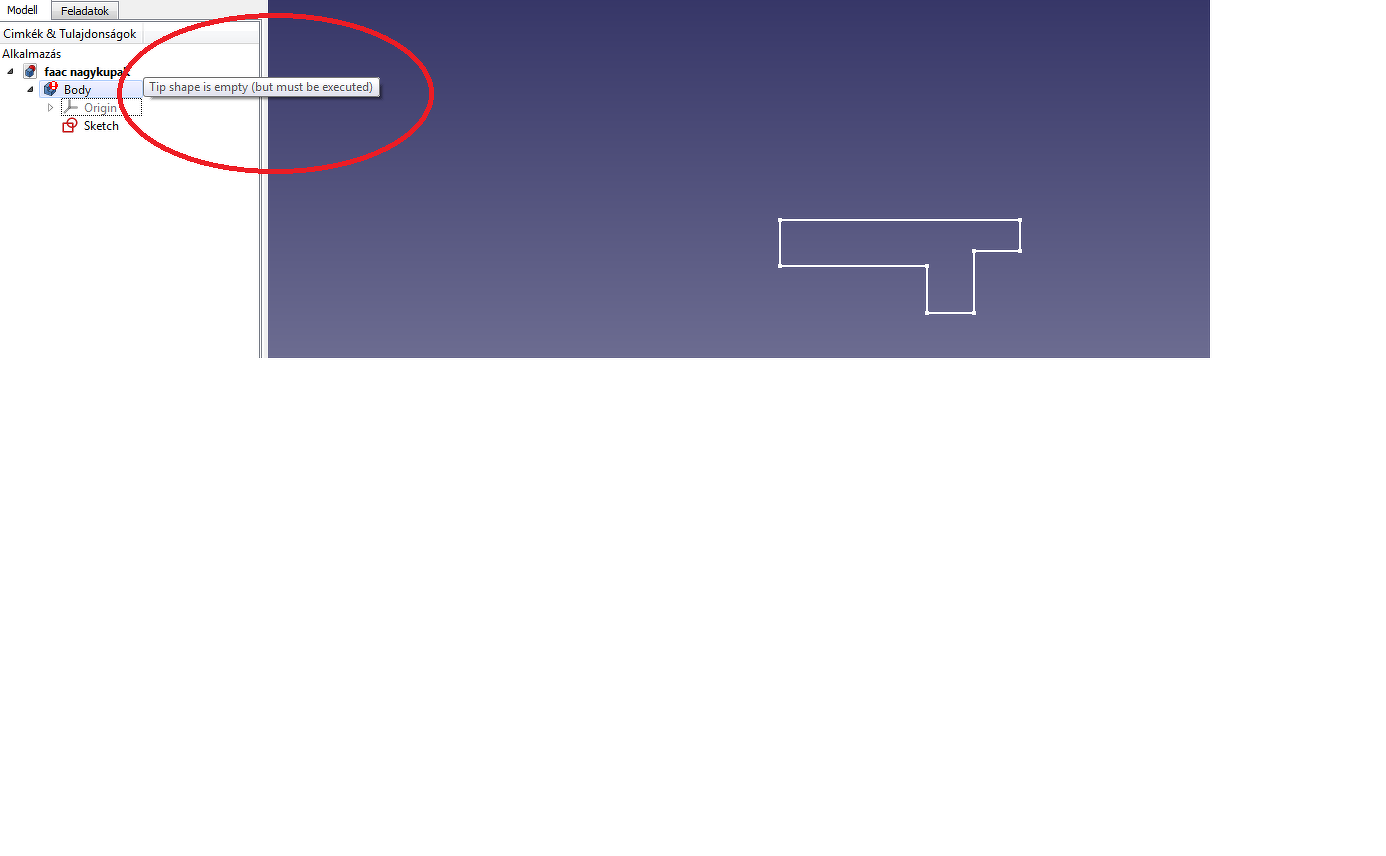

(#) zsoltee0001 válasza bbalazs_ hozzászólására (») Jún 25, 2020 /
0.17-es verziót ír ki.
Ez a hibaüzenet mit jelenthet?
(#) Elektro.on válasza zsoltee0001 hozzászólására (») Jún 25, 2020 /
Létrehoztál egy testet, ami még nem tartalmazza magát a testet csak a szülő sketchet.
Térbeli testet kellene csinálnod belőle.
(#) bbalazs_ válasza zsoltee0001 hozzászólására (») Jún 25, 2020 /
Fogalmam sincs. De 0.16 és 0.18 is megcsinálja, bár az utóbbi szól valamiért.
0.17-esem pont nincs.
(#) zsoltee0001 válasza Elektro.on hozzászólására (») Jún 25, 2020 /
Ha olyanja van, akkor megcsinálja, addig nyitogattam, meg zárogattam, végül megcsinálta, gőzöm nincs miért, de pl próba képpen egy nagyon egyszerű négyzetet se akart esztergálni, aztán most meg csinálja.
És nem azon múlik, mennyire zárolt.

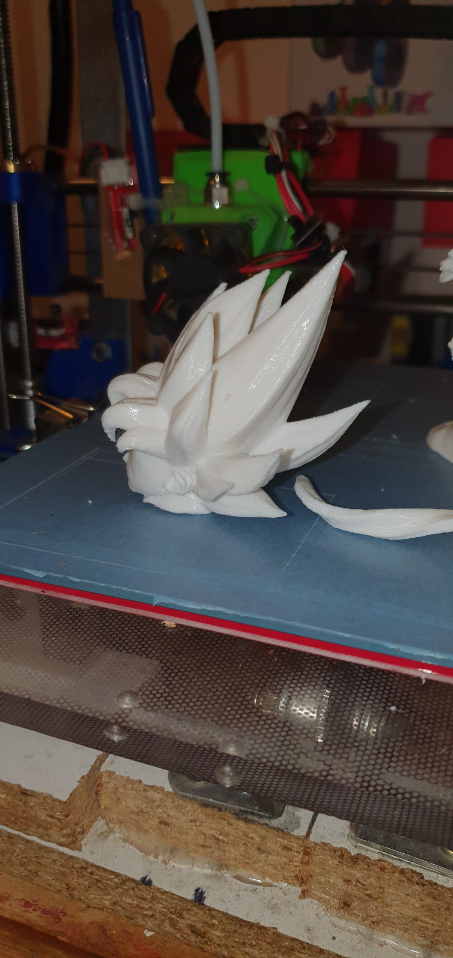

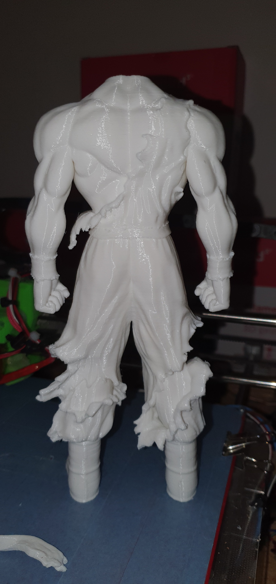

(#) Mrscottt21 hozzászólása Júl 23, 2020 /
Filament ügyben szeretnék kérdezni.
Problémám a következő: -Vettem a hónap elején Gembird PLA-t. A dobozon belüli zacsi sértetlen volt.
Még a páragyújtő is benne volt. Szép a nyomat, stb. Kb. 1 hete nem nyomtattam vele, álló helyében eltörik az extruder előtt a filament. Mi lehet vele a gond? Talán szárítani kellene, mert vett fel nedvességet a levegőböl? Vagy mi lehet a gond? Legutóbb ilyet egy 3 éves bontott filamentnél láttam.
Köszi a tippeket!
U.i.: Pedig tényleg szép a nyomat ahogy a többi képen is van.
(#) Massawa válasza Mrscottt21 hozzászólására (») Júl 23, 2020 /
Nekem is vannak ilyen gondjaim, ugy probálom megoldani, hogy a PLA vezetését szabályzom. Hasonloan a horgászbothoz a szál gyürükön megy át, hogy ne " táncolhasson" össze-vissza amikor letekeredig a csévéröl. Igy a cséve mozgása is korlátozodik ( az én gépemen nincs a géphez rögzitve) és csak annyit mozdul el amennyit a gép valoban lehuz a szálbol. (Korábban rángatott mert a szál a tekercsen néha szorul stb.)
Ha ujra ilyen gond lesz akkor a következö lépés a csévetarto rögzitése lesz.
(#) Mrscottt21 válasza Massawa hozzászólására (») Júl 23, 2020 /
Értem, köszi! Megpróbálom valahogy kivitelezni.
Van egy másik nyomtatóm is. Egy delta... ott viszonylag közel van a dob az extruderhez (15cm kb.), de ott is törik. Pedig nem is tud akkorát rántani. A másik dolog, hogy most kipróbáltam azt, hogy simán kézzel is el tudom törni a filament azon szakaszát. Pedig emlékeim szerint nem nagyon egyszerű eltörni. A legroszabb az az, hogy bele kezdesz egy 16 órás nyomtatásba, és közben törik el.
(#) Massawa válasza Mrscottt21 hozzászólására (») Júl 23, 2020 / 1
Sajnos ez van. Nekem is volt olyan szál, ami csak egy bizonyos helyen sima hozzáérésre eltört. Még kb 40% volt a dobon. Kivágtam egy méternyit, azota még nem törött el. Lehet, hogy a minöség nem egyforma a szál hosszában.
Az én gépemen van szakadásvizsgálo és azonnal megáll ha elszakad a szál. Ilyenkor kézzel nyomom be a csöbe, és igy hiba nélkül folytatja a nyomtatást.
Szakadásvizsgálót lehet csinálok én is, mert nem hülyeség. Főleg ha nem vagyok otthon, és akkor szakad el a szál... jó az ha inkább megáll. Köszi!
