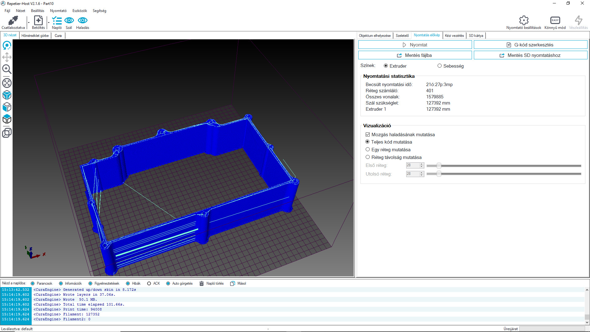

Én repetiert használok, mert a cura elképesztően lassan töltődik be, de elvileg az is cura engine-t használ.
Mellékeltem a nyomtatási előképet a mozgás haladásával, hát nálam nem nagyon van keresztbe kasul mozgás, meg a nyomtatási idő is lényegesen kevesebb, pedig 1mm-es falvastagságot számoltam és 30%-os kitöltési költséget, szerintem ehhez a tárgyhoz ez elég kell lennie.
Ha te teljes kitöltést választottál, abban a hiszembe, hogy ettől strapabíróbb lesz a tárgyad, akkor ki kell, hogy ábrándítsalak, lehet, hogy nem a 31%, hanem 50-60% a jobb, de biztos, nem a teljes.

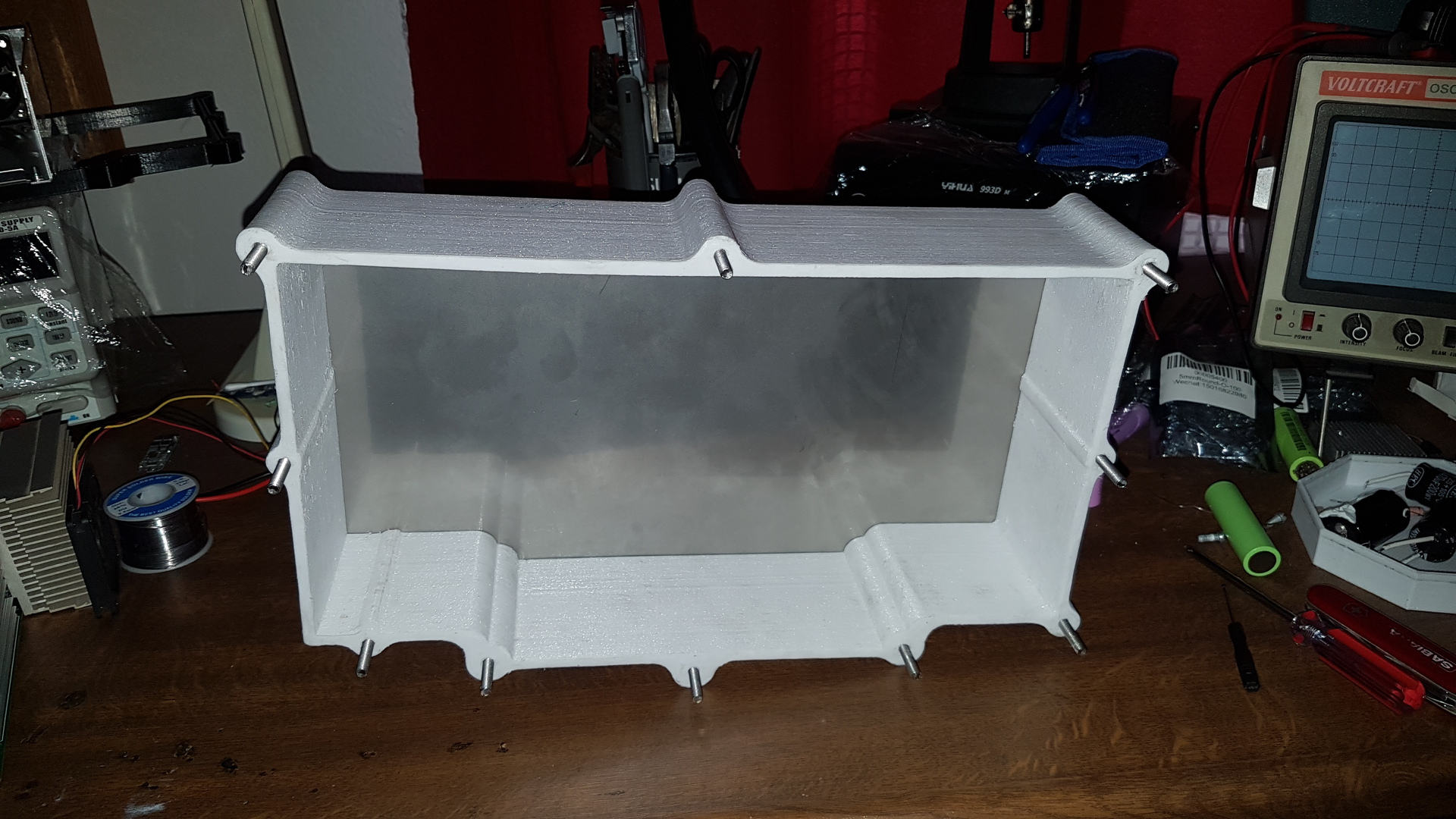

Más a minősége. Olyan, mint ha gipszből lenne. Kevésbé tetszik. De megtartom. 37 órát nyomtatta. Csiszoltam faragtam. flexeltem. stb.
A hozzászólás módosítva: Máj 30, 2021
(#) SzilCsong válasza Koncsar hozzászólására (») Máj 30, 2021 /
Jó lösz ez! Lehet, hogy így képről rosszul ítélem meg, de szerintem kiscit magas lehet a nyomtatási hőmérséklet, picit visszább kéne venni, közbe ellenőrizni, hogy nem válnak-e szét a rétegek, erre a célra tapétavágót szoktam használni.

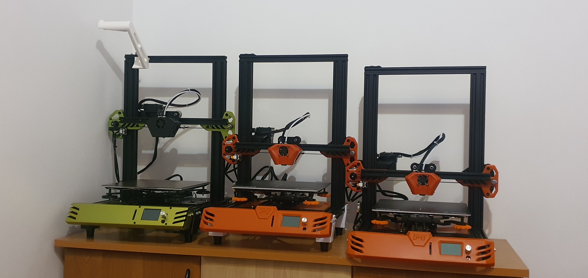

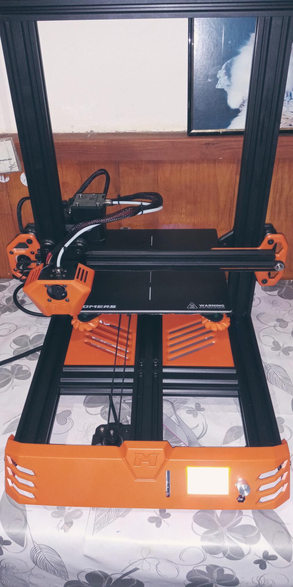

Sziasztok , Tegnap megérkezett HOMERS TEVO Tarantula Pro nyomtatóm, és gyorsan össze is szereltem.
(#) Monster02 válasza remiasa hozzászólására (») Jún 12, 2021 /
Ez igen, mennyi volt ?
(#) remiasa válasza Monster02 hozzászólására (») Jún 12, 2021 /
Szia, 40 ezer ,EU raktárból öt nap alatt ideért. https://www.banggood.com/HOMERS-or-TEVO-Tarantula-Pro-3D-Printer-Ki...tegory
Sejtettem Nekem is van 3-om. Igaz az elsőt 90, ezerért vettem nem volt még lehetőség EU-raktárból rendelni belőle. A TEVO pályázaton pénzt nyert és a cég átalakulóban van, szerintem a gép egy lépést vissza lépet minőségileg. Itt arra gondolok hogy a X-Y-Z tengelyen lévő kocsik műanyagból vannak. Korábban ezt mind fémből készült. A gépnek vannak gyári betegségei amit érdemes orvosolni, különben nem lesz hosszú az öröm. Az asztalra a fóliát nem ragasztottam volna fel.
Igen sajnos a jó fém alkatrészeket lecserélték, de vannak Ender 3-hoz való kocsik lehet idővel lecserélem.

Te aztán nem apróztad el. A HOMERS-el már nekem is három nyomtatóm van, és most készül a VORON .

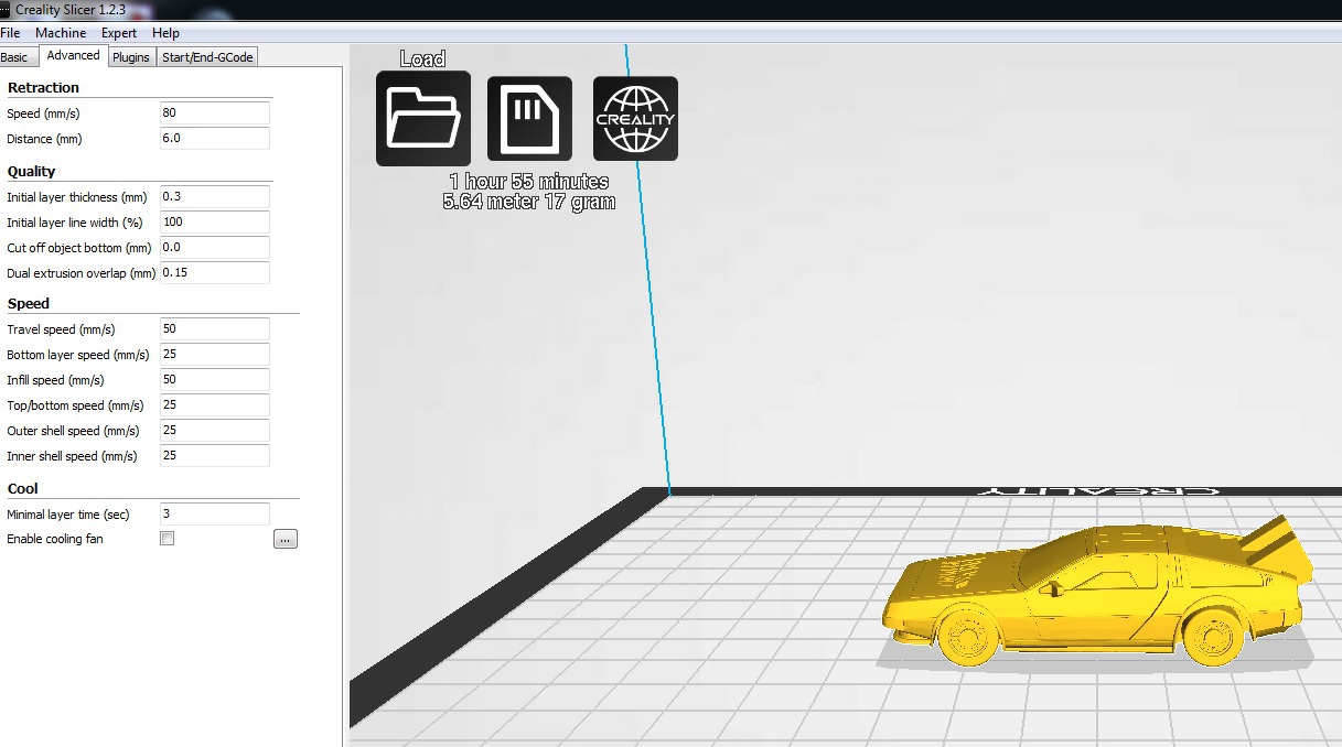

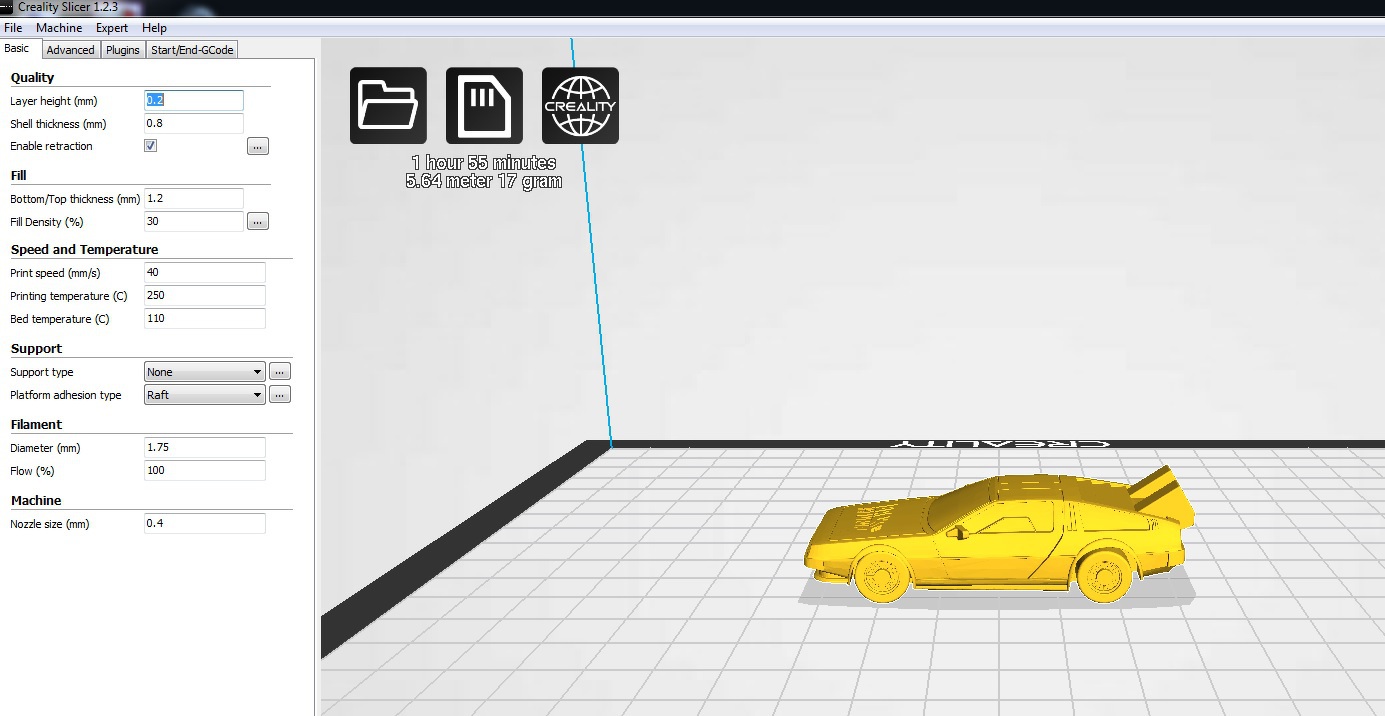

Szeretnék kérni egy ki segítséget. Ismerkedek a 3d nyomtatás rejtelmeivel. Nyomattam ki már pár dolgot 2-3db amik szerintem jól sikerültek. Viszont próbáltam autót (Delorean)nyomtatni, de nem jön össze. Raft-ot csak az egyik kerék alá csinál a nyomtató, a többit a levegőbe akarja nyomtatni. Én valamilyen beállítási gondra tippelnék. Segítenétek, hogy mi lehet a gond. Próbáltam más modellel is, hiba ua. Válaszokat segítséget előre is köszönöm. A modell illetve a szoftverről rakok fel képernyő fotót, hogy milyen beállítások vannak. Segítséget válaszokat előre is köszönöm.
(#) MCMLXXXII válasza Baxi hozzászólására (») Jún 18, 2021 /
Cura val néztem 3 kereke a levegőbe van, vagy lejjebb kell süllyeszteni vagy be kell állítani rendesen
(#) Poli válasza Baxi hozzászólására (») Jún 18, 2021 /
Szerintem a héj (shell-) és az alja/teteje (bottom/top thickness) értéke túl magas, én 0,4mm-re állítanám.
A modell méretéből adódóan a szeletelő programban, ha a külső réteg ilyen vastag akkor a belső rétegeket automatikusan odébb tolja, de ha a méret, vagy az ívek... miatt a külső rétegen kellene módosítani (két héjréteg vastagabb mint a beállított érték), akkor a fixen beállított méreteket próbálja meg tartani és szeleteket fog kihagyni.
