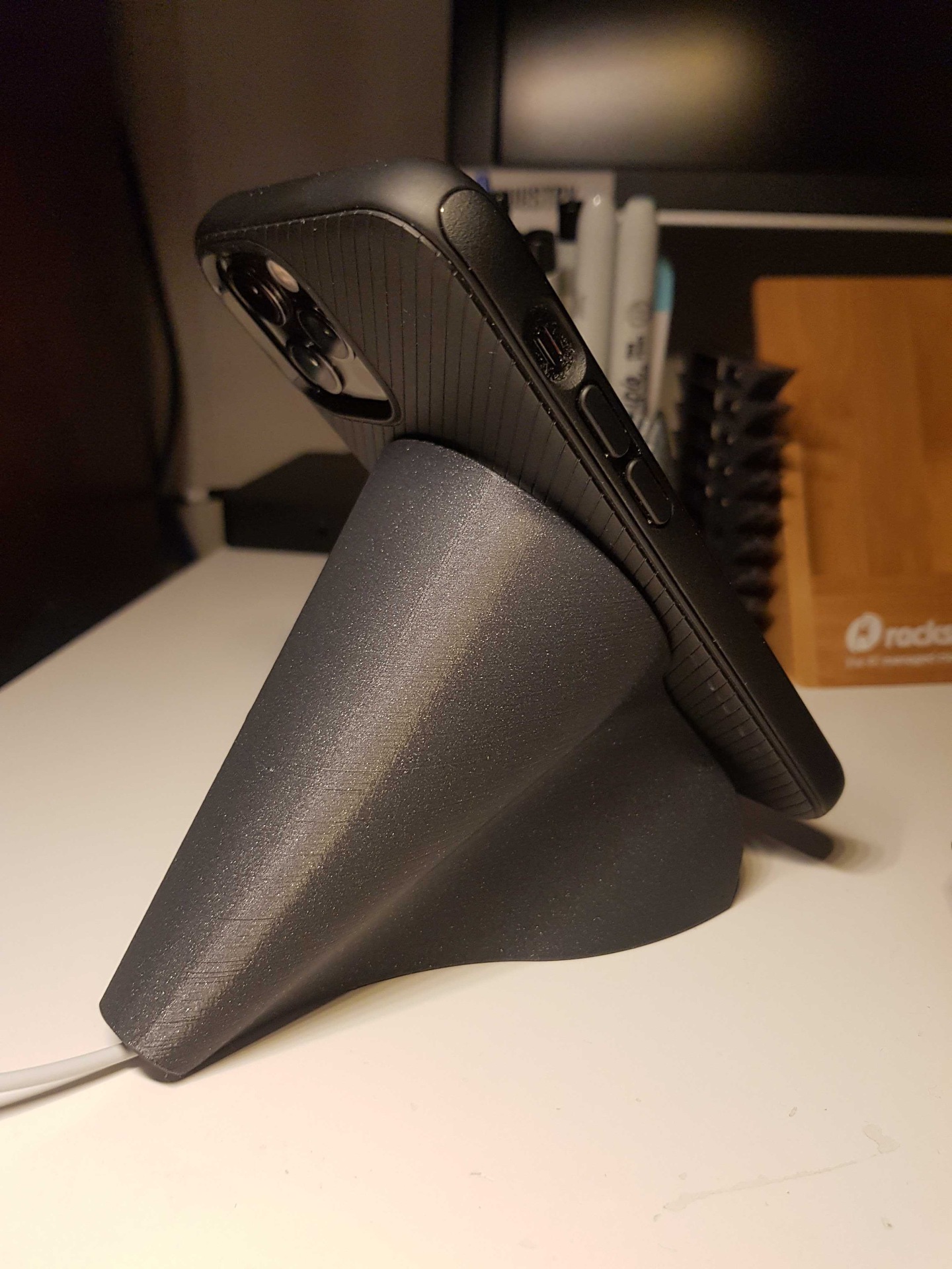

Eddig minden printerem mikrokapcsolos volt (olyan-amilyen), de a mostani nagyon pontosan megy az induktiv szenzorral (inbuilt thermistor). Por csak annyi amennyi egy nappaliban szokott (nem is nagyon szabad lennie a tapadas miatt), boldog lettem volna ha ennyire instabil lett volna minden eddigi printerem
![]() Ez persze csak a sajat hobby szintem.
PLA Extrafill 215/60C
Dobozka, 0.2mm (Melon Yellow) iPhone charger/holder 0.15mm (Vertigo Gray) iPhone stand 0.15mm (Vertigo Gray)
