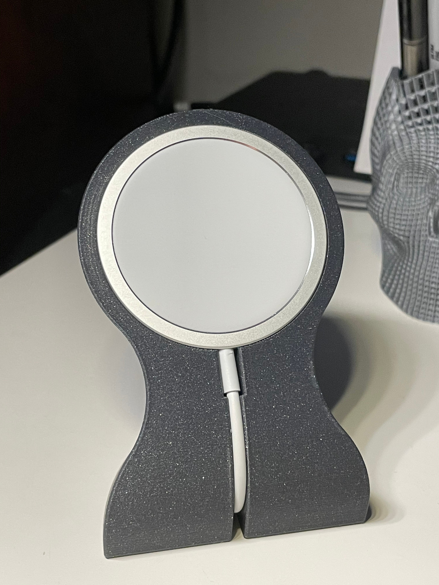

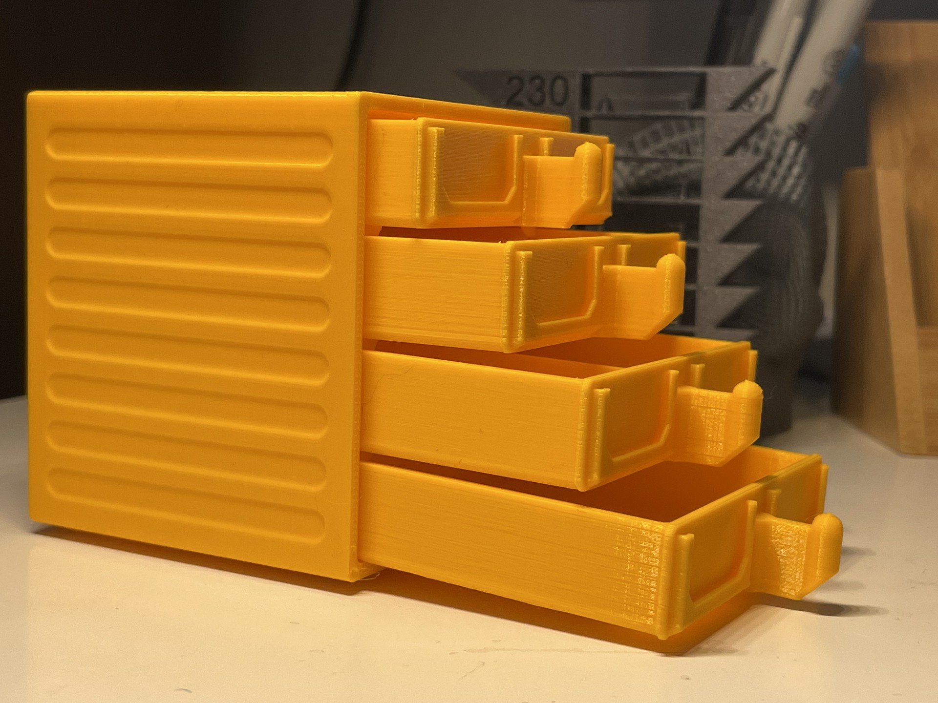

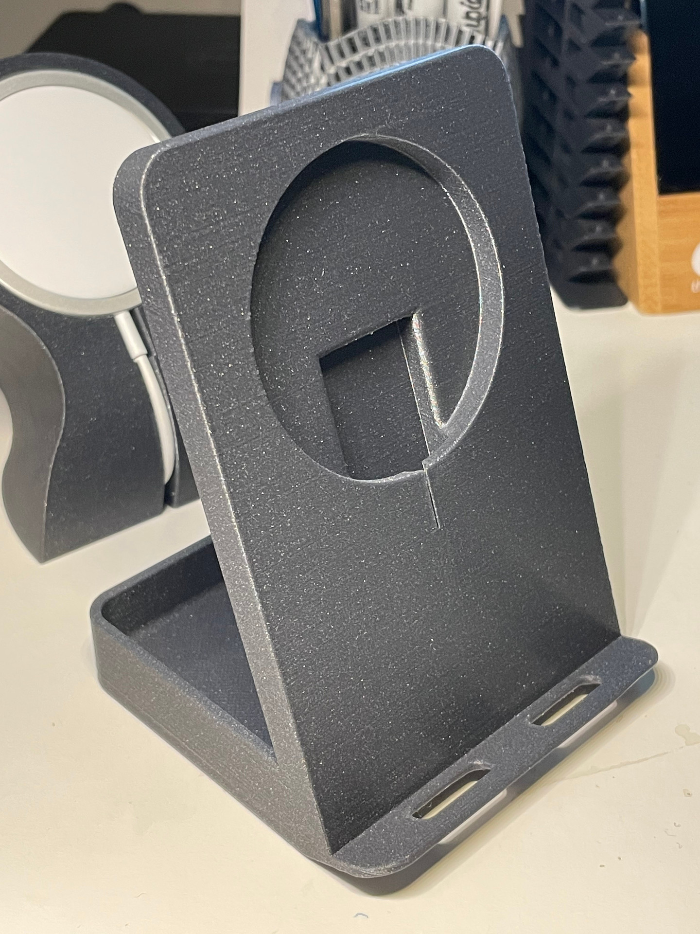

(#) cua hozzászólása Máj 21, 2021 /
PLA Extrafill 215/60C
Dobozka, 0.2mm (Melon Yellow)
iPhone charger/holder 0.15mm (Vertigo Gray)
iPhone stand 0.15mm (Vertigo Gray)

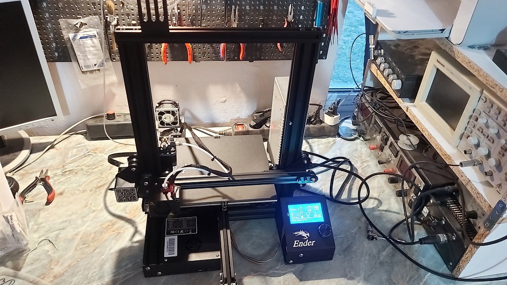

(#) Baxi hozzászólása Máj 24, 2021 /
Köszönöm Mindenkinek a tanácsokat s segítséget!Lesz minek utána nézni
Volt hozzá szoftver a géphez pendrive-on, creality slicer.
A gép egy Creality Ender-3

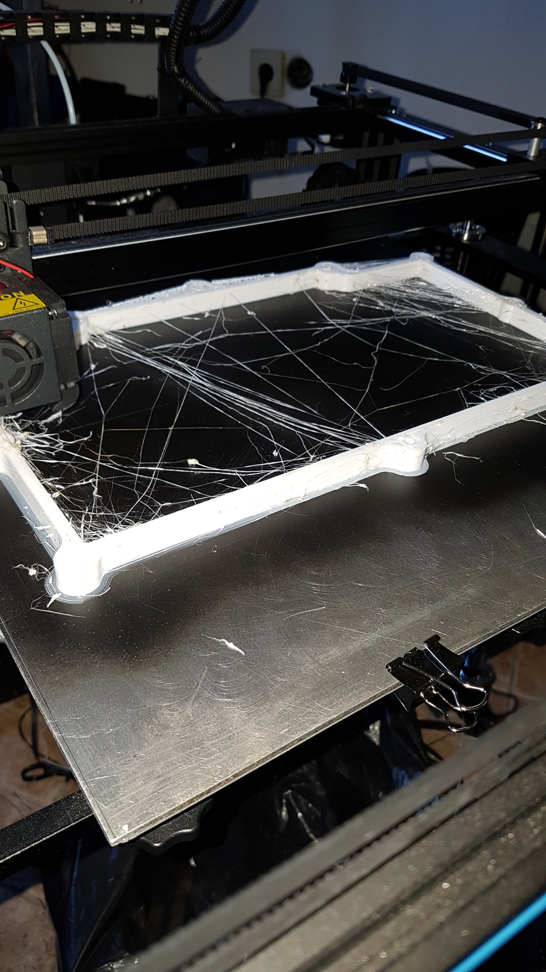

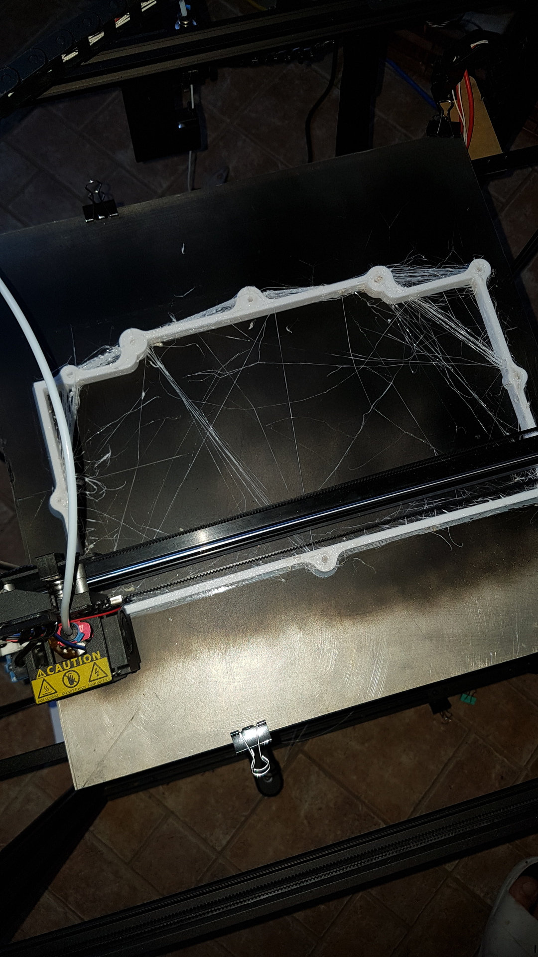

(#) Koncsar hozzászólása Máj 27, 2021 /

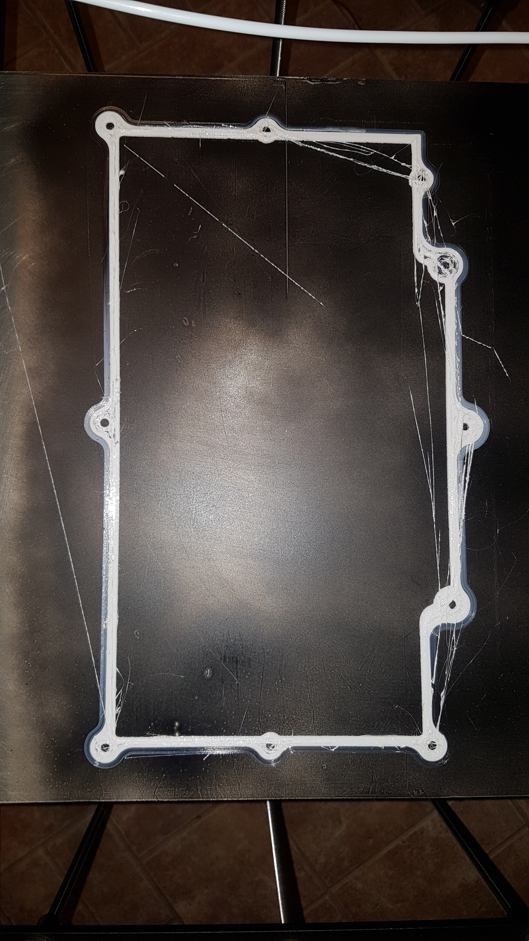

Szép Estét!
Kínlódok. Segítségre lenne szükségem a tapasztalt 3D nyomtatós Fiúktól. Pár oldallal hátrébb már leírtam, hogy mivel kínlódok. Csatolok egy .tsl fájlt is. Kaptam egy ötletet, hogy a bringámra az akkumulátor dobozának keretét ne PLA anyagból nyomtassam, hanem PETG ből. Meg is érkezett szép fehér színben. A képen látható megfolyások keresztben kasul mitől lehet? 250 és 230 foknál is csinálja. Meg, hogy miért keresztezi többször is az asztalt. Plusz még prüszköl is a nyomtató. Vákuumos csomagolásban jött a filament. A Cura-s fájlt is beteszem. Túl nagy az előtolás? Nem tudom. Ha beleírnátok vagy javítanátok a fájlba, megköszönném.

(#) cua válasza Koncsar hozzászólására (») Máj 27, 2021 /
A PETG egyik legnagyobb hatranya az a stringing (nagyon hajlamos ra).
Plusz gyenge bridging/overhanging nyomtataskor.
230-235C nozzle mellett (egy picit) nagyobb retractions is kellhet, ez bowden extruder-nel eleg fontos.
Nem gondolom hogy nedves lenne a filament-ed, mondjuk nekem minden nyomtatas dryer-bol megy (nem fogyaszt sokat, sosem tudni mikor kell ).
(#) foxi63 válasza Koncsar hozzászólására (») Máj 27, 2021 /
A szál visszahúzást állítsd nagyobbra a CURA-ban. és a hőfokot is picit vedd vissza sebesség 50mm/sec maximum. asztal hőfok min 80 fok.

(#) SzilCsong válasza Koncsar hozzászólására (») Máj 28, 2021 /
A petg-g nem olyan rideg, mint a PLA, rugalmas, az ABS-hez hasonló. Ha bowdenes az extrudered, akkor fel kell vinni a Retract értékét és az is lehet, hogy a motor áramát, mert míg a PLA szép könnyen csúszik a bowdenbe, a PET-g picit tapad.
Nem rossz ez elsőre. Szépség terén sose lesz olyan mint a PLA, de hát nem dísztárgyakt nyomtatunk, arra ott a PLA

(#) SzilCsong válasza Koncsar hozzászólására (») Máj 28, 2021 / 1
Retract, szálvisszahúzás. mikor a levegőbe mozog a fej, hogy ne húzzon szálat előtte visszahúzza, nálam ez 6mm és 70mm/sec sebessége.
Ha már 10mm magasan jár és a szélei is felfeküdnek, akkor már nem kéne, hogy gond legyen.
Petg nem olyan rideg, hasonlíts össze egy darab petg és pla filamentet, a pla hamarabb eltörik.
De lkeginkább nem is ezzel van a gond, hanem 50 fok fölött vetemedik, ehhez pedig elég egy odasütött nap.
(#) Koncsar válasza SzilCsong hozzászólására (») Máj 28, 2021 /
Na én ezt a visszahúzást 10mm és 100mm/ sec re állítottam. Késöbb küldök fényképet a nyomtatási állapotról. Lhet, hogy sírva fakadsz. Ezt most úgy csináltam,hogy kivágtam egy 3mm alulapot, amiben ugyancsak van 1mm hupli. Legalább. Matt fekete festék rá. 60 fokon rászárít. 5-6 perc, és nyomtatás indul.
Lehet, hogy sok a 100, nálam az volt, mivel azt a sebességet nem bírta a léptető, kiesett a szinkronból és még rosszabbul jártam.
Szálazást először szüntesd meg, ne akard egyből azt a hatalmas tárgyat kinyomtatni.
Én úgy csináltam, hogy terveztem egy-egy 1 centi magas vékony pálcát egymástól pár centire és ezzel tudtam ellenőrizni, hogy van-e előre lépés szálazás terén.
