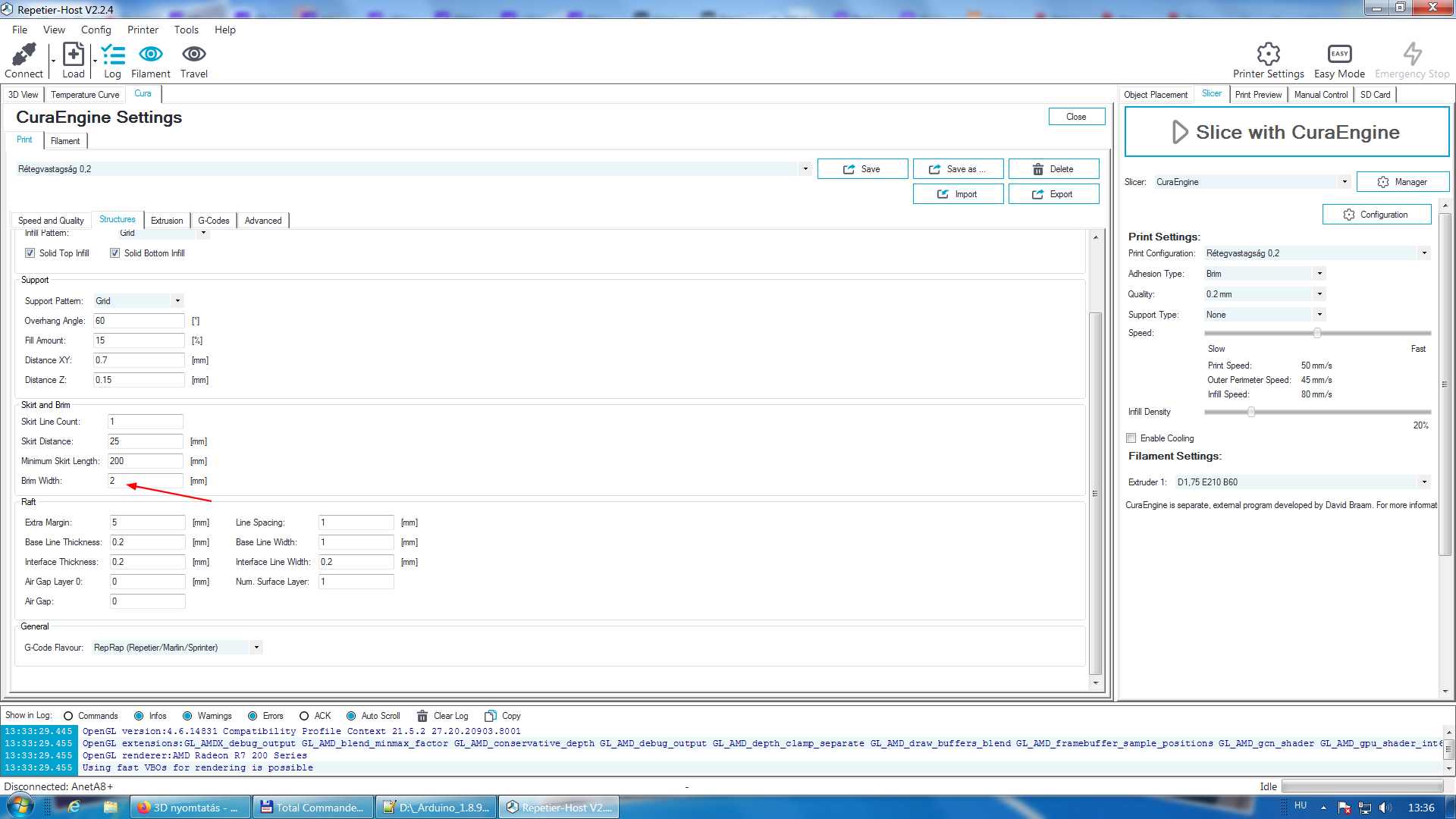

Kapcsold ki a BRIMet, az okozza föleg az also réteg 0,5 mm-s peremét.

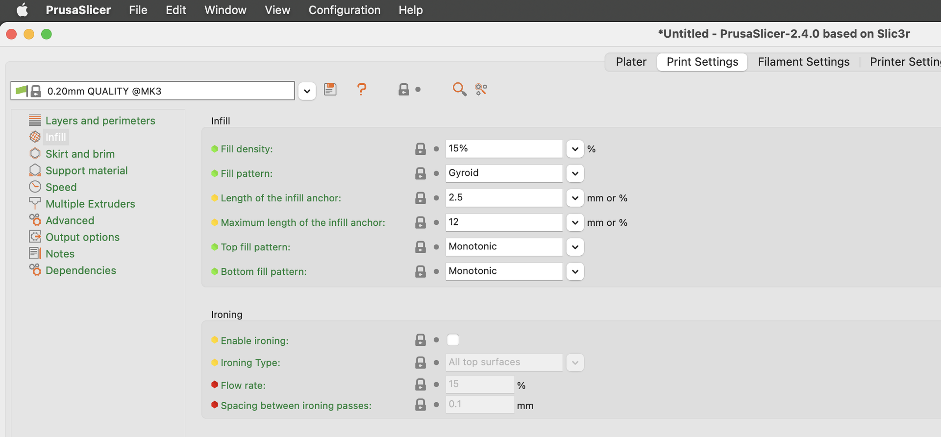

(#) Sinike válasza Massawa hozzászólására (») Ápr 14, 2022 /
Szia.
Elárulod nekünk, hol van az a vasalási beállítás?
(#) cua válasza Sinike hozzászólására (») Ápr 14, 2022 /
Lehet neked ez nem segit de a PrusaSlicer-ben ugy nez ki, mint a mellekelt kepen.
A mukodese pedig itt van leirva
(#) Sinike válasza cua hozzászólására (») Ápr 14, 2022 /
Szia.
Köszönöm szépen!
Segít, mert Prusát gyakrabban használom

(#) Massawa válasza Sinike hozzászólására (») Ápr 15, 2022 / 1
A legujabb Curaban, de az opciok között elöbb be kell kapcsolni.
Azaz bal felsö lécen a beállitásokban keresd ki a vasalást (ironing) majd jelöld meg a boxot.
Utánna már a jobboldali beállitásokban is megjelenik, amit ott ki- , be lehet kapcsolni. A vasalás csak a horizontális felületeken jelenik meg.
( A youtubon van erröl néhány film)
A hozzászólás módosítva: Ápr 15, 2022

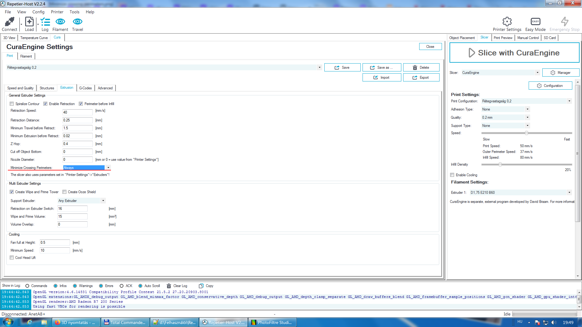

(#) Régi motoros válasza Massawa hozzászólására (») Ápr 16, 2022 /
Erre gondolsz?
(#) Massawa válasza Régi motoros hozzászólására (») Ápr 16, 2022 /
Kb igen, de nem ismerem a magyar verziot, de jo helyen jársz.

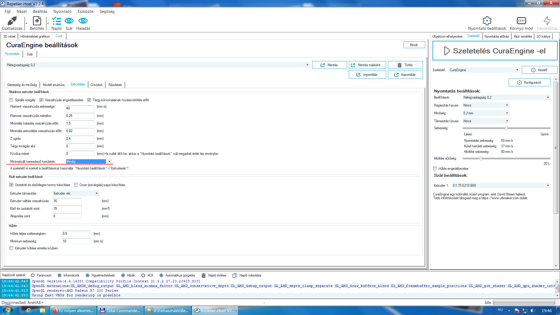

Azért tettem be az angol verziót is. Nekem viszont mániám a magyaritás. Ha valamihez van,
javítom az érthetetlen vagy nem egyértelmű szövegeket, ha nincs akkor készítek komplettet.
Viszont ha ezt nullára állítom, bevöröslik a háttere, elvileg nem tetszik úgy neki, gondolom...
Kipróbálom majd.
Viszont ezzel a skirt distance -al nem tudok dűlőre jutni. Valamiért mindig a tárgyhoz tapad,
nincs hézag közte. Ha jól értelmezem, az csak egy körvonal lenne, ami a tárgyat körbeveszi a beállított távolságra. Vagy nem értem...
A hozzászólás módosítva: Ápr 16, 2022
Közben rájöttem, körvonalat csak akkor húz, ha ragasztásnál (Adhesion type) nincs semmi kiválasztva.

(#) Régi motoros hozzászólása Ápr 16, 2022 /
Azt hiszem, megtaláltam amit kerestem. Ha jól értelmezem, ezzel azt lehet állítani, hogy az egyik végpontból a másik kezdőpontba haladás üresjáratban a legrövidebb úton történjen.
Feltételezem, hogy így nem kerüli ki az útközben található üregeket. No majd kipróbálom...
Megint egy értelmezhetetlen magyar fordítás. Majd kitalálok valami frappánsabbat.
