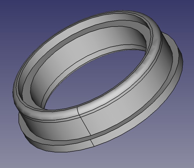

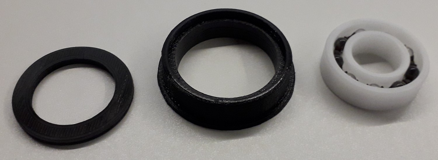

(#) Régi motoros válasza SzilCsong hozzászólására (») Ápr 6, 2022 /
Menet közben még egyszer sem tört el. Én azért gyanítom, hogy a feltekerésből adódó mechanikai feszültség miatt törik, mikor sokáig egy helyben áll a dob. Mikor nyomtat, kézzel szoktam adagolni, és akkor bőven van letekerve szál, de mikor befejeztem, akkor már nem volt annyi letekerve.
Egyébként a száltovábbításhoz csak az extruder motor elég? Mert a gépemhez ugyan nem volt csapágyazott dobtartó, csak egy darab cső. Hát azon el se fordult. Na azt most becsapágyaztam,
és forog lehelet könnyen ugyan, de nem merem az anyagtovábbítást csak a léptetőmotorra bízni, mert félek, ha elkezdi feszíteni, már attól is eltörhet a szál. Úgyhogy kézzel szoktam ereszteni neki...

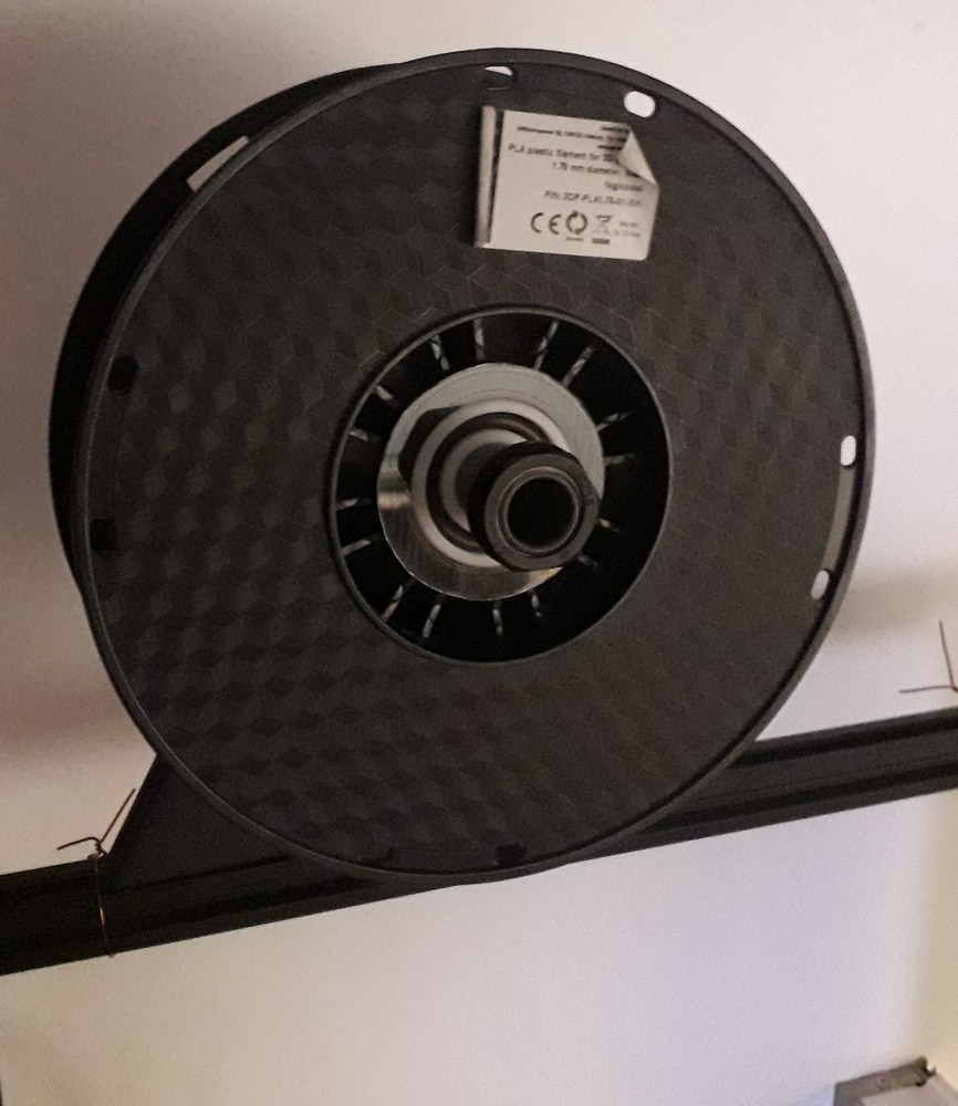

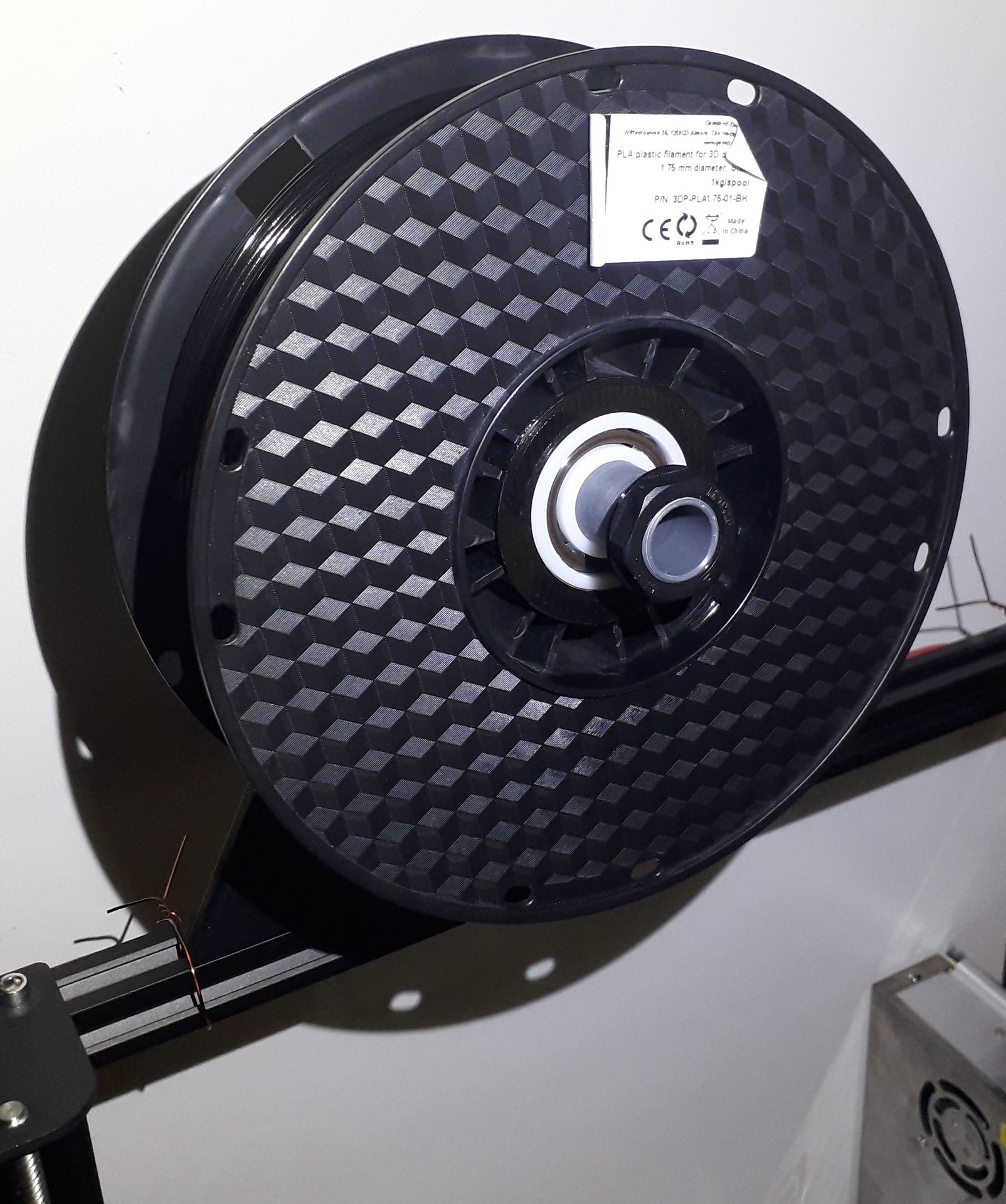

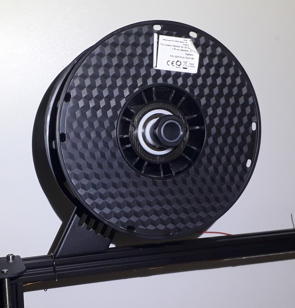

(#) Régi motoros hozzászólása Ápr 6, 2022 /
Így van feltéve...
(#) Monster02 válasza Régi motoros hozzászólására (») Ápr 6, 2022 /
Ez a felfogatás nem előnyös!

(#) Régi motoros válasza Monster02 hozzászólására (») Ápr 6, 2022 /
És akkor hogy lenne előnyös?
Gépedről kaphatók egy teljes alakos képet ?
(#) pipi válasza Régi motoros hozzászólására (») Ápr 6, 2022 /
Szerintem mindegy hogy a kerületen gurul, vagy a közepében tengelyen, a lényeg hogy csapágyazott legyen, könnyen forogjon

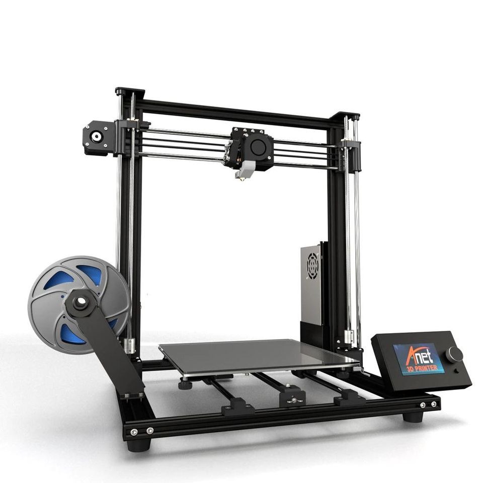

AnetA8+ ha így elég, az alu vázas...

(#) Régi motoros válasza pipi hozzászólására (») Ápr 6, 2022 /
A csapágy belső gyűrű (a kisebb) feszül a csőre, tehát az a fix.
A külső gyűrű forog, de hogy jön most ez ide?
Úgy hogy a dobot egy sima rúdra teszik és a súlyánál fogva ugrál és szakad a filament így is.
Mindenféle képen csapágyat kell használni. Kevesebb fizikai behatás éri.
A gép tetejére azét nem előnyös mert a z oszlopokat és 2 oldalt a csigát terheled, de nagy tárgynál kileng a nyomtató és Z bandingos leszel. Ha van a gép mellet hely csapágyas dobtartó kell.
Hely az sajna nincs, a gép is alig fér el. Sajnos máshová, mellé meg végképp nem tudom tenni.
A csapágy meg ott van benne, az a fehér, írtam is...
De láttam olyan képet ahol a gép oldalára volt csavarozva a filament tartó.
Nálad ilyen lehetőség sincs ?
A hozzászólás módosítva: Ápr 6, 2022
Oda se nagyon, mert akkor már belóg a monitor elé a dob. Másrészt azt nem tudom elképzelni, hogy így a fej jobbra balra mozgatás közben ,hogy rángatja a dobot, letekeredik róla egy csomó anyag, ha kihúz a fej jobb oldalra. És nagy a törés a szálban, ha ott van szerintem, sőt ahogy emelkedik a fej, egyre nagyobb szögben törne a szál, vagy nem értem, hogy működik ez ebben a helyzetben...
Utána néztem a gépednek és neked Direkt driver adagolód van, tehát a fejen helyezkedik el a filament adagoló. Sokkal korlátozottabbak a lehetőségek.
Nekem még az jött le, ha távolabb van a guriga a nyomtatótól, akkor a fej kevésbé rángatja, kevésbé tekeredik le. Persze ha nincs hely...
