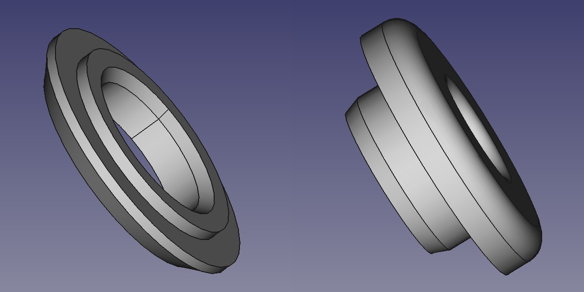

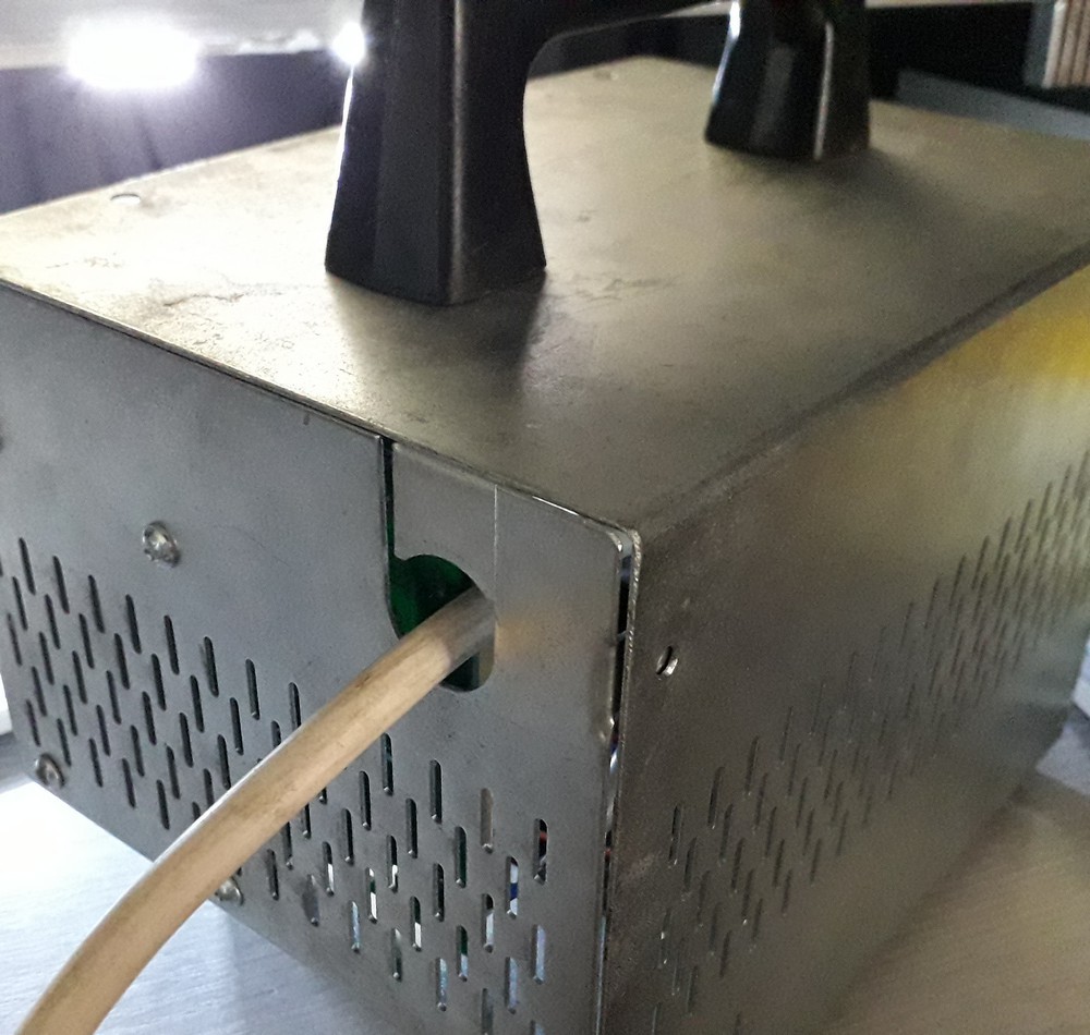

Egy lemezdoboz 14 -es furatába 230V -os 7mm -es kábel bevezetéséhez kellene valami tömszelence. Gondoltam van valami, de ha nincs összedobok egy sima karikát bele. (Vagy max veszek.)
Csak nem tudom milyen néven kellene keresni angolul. Amit próbáltam a közelében se voltak.

Kerestem úgy is, de nem nagyon találtam. Úgyhogy összedobtam két karikát, és kinyomtam...

Jól tetted. Az ilyesmit nem szabad a thingiverse-re bízni. Nekem a múltkor 10-es pvc cső rögzítőket kellett gyártani. találtam is, de kár volt. Valószínűleg 1mm-es szögekkel gondolták a rögzítést, nem reiser csavarral.

Annak képét lenne jobb megmutatnod amit nyomtattál. A terv az általában szebb mint a valóság.
(#) bbatka válasza Régi motoros hozzászólására (») Szept 5, 2022 /
Én is hasonlót gyártottam. A baloldali részt hasítottan készítettem, de végül össze lett ragasztva, mert a hasítás miatti szorítóerő gyenge volt. Túlságosan spóroltam az anyaggal.

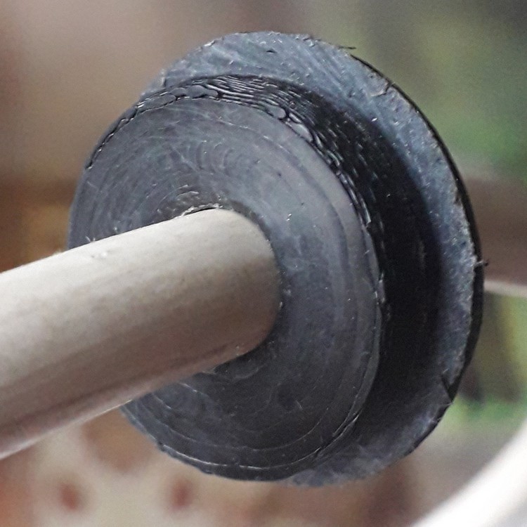

Nem gondoltam, hogy ennyire érdekes lehet a végeredmény is...
Ez 1mm -es fejjel van nyomtatva, azért ilyen "mócsingos".
Nem szépségversenyre készült, itt most csak a funkciót tartottam szem előtt.

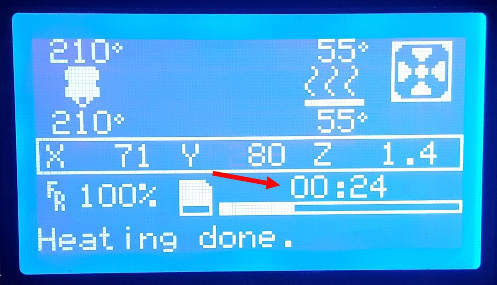

Új kérdés, szokott valaki marlin firmware-t gyúrni? A kijelző egy AnetA8+ gépről van. A piros nyíllal jelölt folyamatjelző sáv feletti eltelt időd, ki lehet valahogy cserélni a hátralevő idő, vagy százalék kijelzésre?

Nem kritikai célzattal javasoltam a produkciót megmutatni a terv helyett. Inkább a tájékozódás miatt hasznos ez, mert a tervek mindig nagyon szépek, és az eredmény ehhez képest kisebb-nagyobb mértékben el szokott térni.
A funkciónak való megfelelés szempontjából mindig a felhasználó tud véleményt formálni.

Ezt konkrétan nem tudom, de pl Curaban lehet az extension menüben post process-t állítani,
ami tulajdonképpen a gcode-ba "belerondít", és piszkálja a kijelzést a gcode-on keresztül
nekem pl a kijelző alsó sorába kiírja a fájlnevet, meg hogy hány layer van, és hányadiknál jár...
Nekem ez lényegesebb infó mint a hátralévő idő.
Már nem tudom honnan gyűjtöttem be a scriptet, meg kicsit bele is piszkáltam...
Az hogy mennyi van idő van hátra, erősen saccolóka, pl nekem amit cura saccra számol erősen lefelé sántít akár 20%-ot is

(#) pipi válasza pipi hozzászólására (») Szept 15, 2022 /
vannak rá gugli találatok: Bővebben: Link

Nos ez a szálnyomós technika velejárója, el kell fogadni.
A gyantás nyilván jobb, meg nagyságrenddel drágább technológia is.

Repetiert használom, igaz cura enginnel, de ott fele annyi beállítás sincs, mint a normál cura -ban.
(#) Régi motoros válasza pipi hozzászólására (») Szept 15, 2022 /
Közben meg is találtam, csak a curát át kellett írni marlinra a keresésben.
