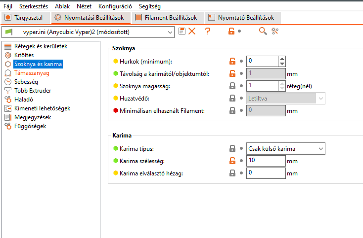

(#) Pethical válasza dB_Thunder hozzászólására (») Márc 25, 2023 /
Amit keresel még azt szoknyának hívják. Azzal lehet alá tócsát tenni.
A támaszték beállításhoz nincs ötletem, régen használtam már Prusat. Ez egy elég nehezen nyomtatható cucc, én lehet, hogy külön nyomtatnám a fejét és a szárat majd összeragasztanám.

(#) Shance válasza dB_Thunder hozzászólására (») Márc 25, 2023 /
Hello,
Belehet állítani, hogy legyen szoknya, az ad némi támasztást neki. De így méret csökkentve biztos nem lesz jó. Ha megnézed a tetejét hiányosan nyomtatná ki mert túl vékony a modell fala. Az aljából meg le kell vágni 0.6mm, hogy felfeküdjön az asztalra a szára.

(#) dB_Thunder válasza Shance hozzászólására (») Márc 25, 2023 /
„Ha megnézed a tetejét hiányosan nyomtatná ki mert túl vékony a modell fala.”
Pont ezt most akartam kérdezni!! Eléggé hiányosak a virág szirmai...
„Belehet állítani, hogy legyen szoknya”
A talp megoldására inkább a tutaj funkció tetszett!!
Máshol láttam olyat, hogy a támaszték elágazó, mit egy fa, de ebben a programban nem látok erre egyenlőre lehetőséget, tudja egyébként?

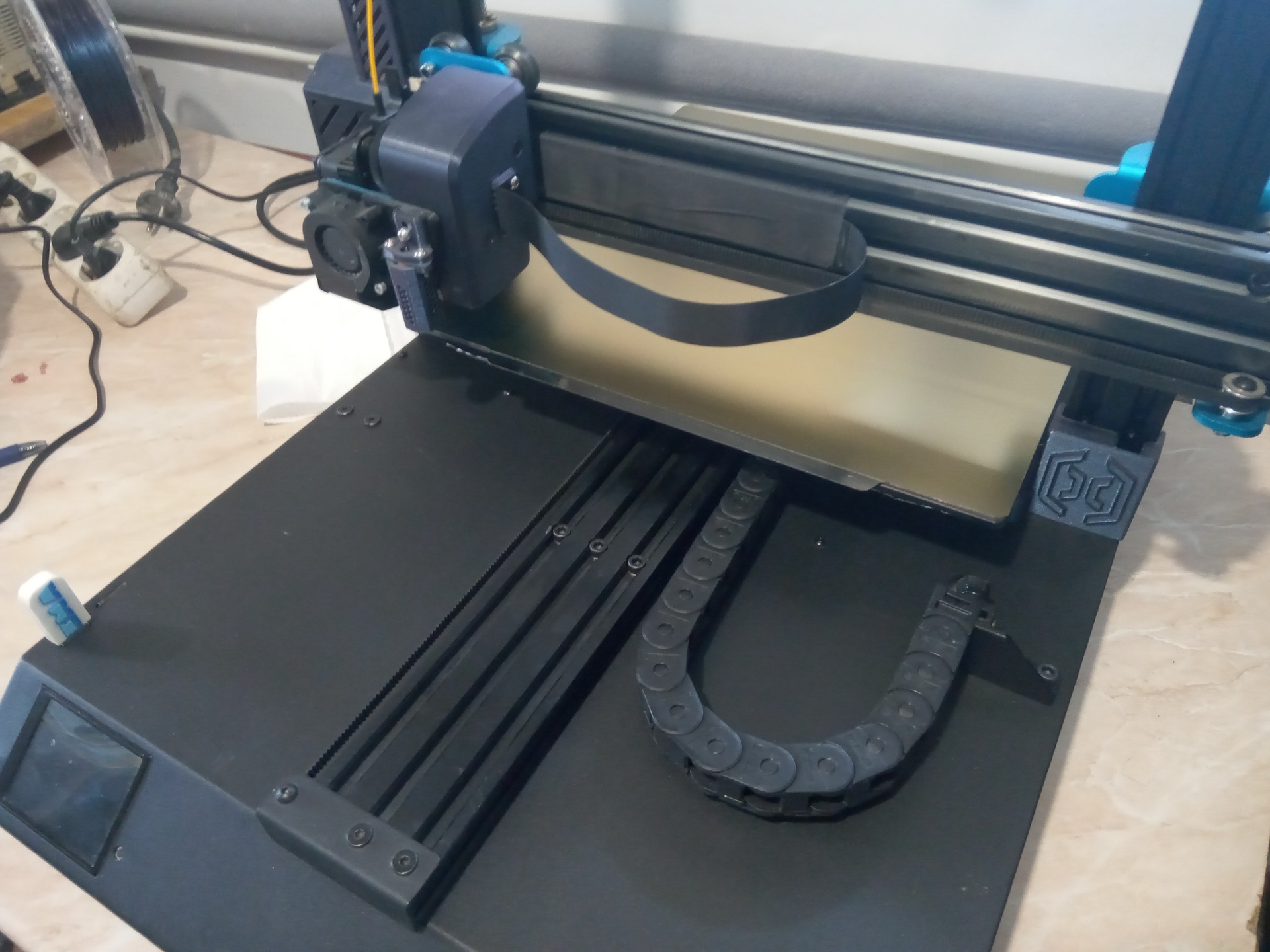

Kapott egy kis upgrade-t az Artillery Sidewinder x2-m!
Mondjuk a fagyást nem oldotta meg, de nem is azért..de elviekben nyomon vagyok már
Asztalfűtés slendrián elvezetése, helyet energialánc, és nem hátul, hanem elöl!
