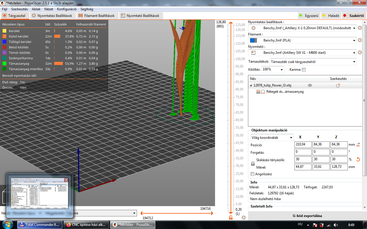

Ez tudtam eddig kicsikarni tőle!
Amit én hiányolok, hogy a tárgy alá nem rak valami szélesebb alapot, mint ahogy a támasztékokat kezdi. Szerintem így el fog dőlni a modell. A másik hogy ebben a felállásban a támasztékok több anyagot használnak, mit az egész modell. Hogy lehet neki elmondani, hogy ne minden támaszték pontot a tárgyasztalról indítson??
Amit keresel még azt szoknyának hívják. Azzal lehet alá tócsát tenni.
A támaszték beállításhoz nincs ötletem, régen használtam már Prusat. Ez egy elég nehezen nyomtatható cucc, én lehet, hogy külön nyomtatnám a fejét és a szárat majd összeragasztanám. A hozzászólás módosítva: Márc 25, 2023
Hello,
Belehet állítani, hogy legyen szoknya, az ad némi támasztást neki. De így méret csökkentve biztos nem lesz jó. Ha megnézed a tetejét hiányosan nyomtatná ki mert túl vékony a modell fala. Az aljából meg le kell vágni 0.6mm, hogy felfeküdjön az asztalra a szára.
Nem vagyok egy nagy 3D nyomtató guru, de ezt kinyomni baromi nehéz lesz, ha egyáltalán sikerül. Alapvető probléma, hogy a magassága sokszorosa a szélességének, így instabil lesz. A teteje felé a rétegek nem pontosan fogják fedni egymást, ha mozgó asztalos géped van, a hirtelen mozgás miatt.
Az elcsúszott rétegek hibája a magassággal növekszik. A másik probléma, hogy ahogy egyre feljebb halad, és elkezdi a leveleket nyomtatni, a szár hajlongani fog a mozgó asztal miatt, és már ott el fog kezdődni a rétegek eltolódása. Plusz a levelek súlypontja sem a szár közepére esik, ami miatt szintén hajlamos lesz elhajolni. Persze nem millimétereket, hanem tizedmillimétereket. De a magassággal ez csak nő, és előbb utóbb eljuthat oda, hogy az éppen nyomtatandó legfelső réteg nem találja el az alatta lévő réteget pontosan, onnantól csak hibázni fog ahogy halad egyre feljebb, és ez a hibázás gyarapszik. Ez addig is simán elfajulhat, amíg már teljesen szétesik az anyag, és elkezd egyre több helyen a levegőbe nyomtatni. Az meg már javíthatatlan, mehet a kukába. Meglátásom szerint ez tipikusan olyan tárgy, amit az extruderes nyomtatók nem feltétlen tudnak szépen nyomtatni, max egy fix asztalossal állnék neki, de inkább még azzal sem. Ha más kérné, tuti nem vállalnám be. Ezt inkább gyantás nyomival kellene nyomtatni. A hozzászólás módosítva: Márc 25, 2023

Idézet: „Ha megnézed a tetejét hiányosan nyomtatná ki mert túl vékony a modell fala.” Pont ezt most akartam kérdezni!! Eléggé hiányosak a virág szirmai... Idézet: A talp megoldására inkább a tutaj funkció tetszett!!„Belehet állítani, hogy legyen szoknya” Máshol láttam olyat, hogy a támaszték elágazó, mit egy fa, de ebben a programban nem látok erre egyenlőre lehetőséget, tudja egyébként? @ Régi motoros! Idézet: „Ezt inkább gyantás nyomival kellene nyomtatni.” Van az is!! Egy Anycube! Kb fél éve, de azt én még be sem kapcsoltam.. Akkor ez a projekt átkerül arra a gépre! Gondolom ott fejjel lefele lesz majd a virág... A hozzászólás módosítva: Márc 25, 2023
Idézet: Ha jól tudom a Prusa csak dolgozik rajta, az Ultimaker Cura tud ilyet. „Máshol láttam olyat, hogy a támaszték elágazó, mit egy fa, de ebben a programban nem látok erre egyenlőre lehetőséget, tudja egyébként?”
Áh, köszönöm a helyesbítést! Ezek szerint le vagyok maradva.
