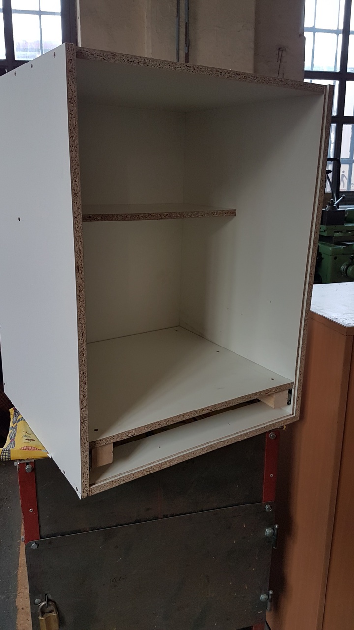

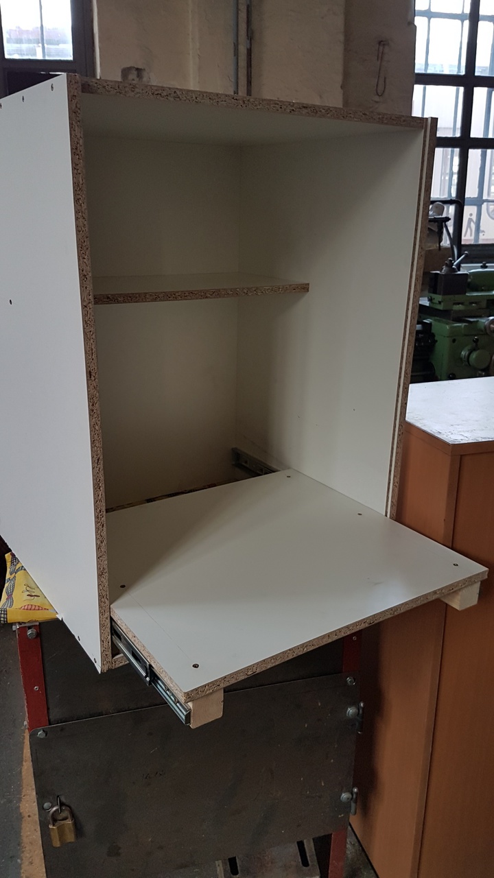

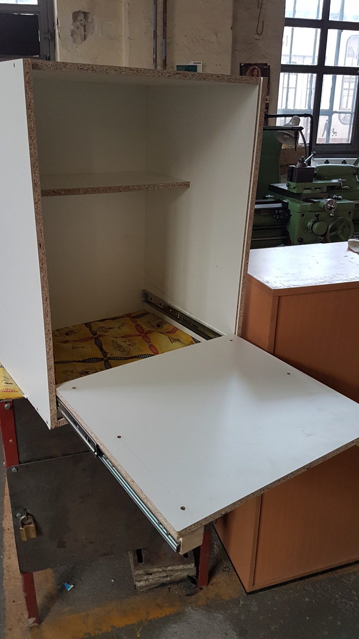

Baloldalra a váz felső sarkába talán azért nem lenne annyira jó mert akkor a bowden egyenesen előrefelé (a plexi felé) nyúlna ami zavaró lenne, útban lenne csomószor hogy ott hadonászik a fejem előtt. Ha úgy lenne felszerelve mint ahogyan neked is van, akkor viszont a bowden nem közvetlen előre nyúlna hanem ferdén balra. A te képeden is látszik is hogy a bowden szépen lekanyarodik azonnal, nem hadonászik előrefelé. Ennél viszont az lehetne a probléma hogy mint a képeken látszik, a gép és a felette lévő polc közt talán egy centi rés ha van maximum.
Egyenlőre a te megoldásod a szimpatikusabb. Ha meglesz a fej és az extruder akkor majd kipróbálom hogy hol lenne jobb helye.
(#) sastas01 válasza Attila86 hozzászólására (») Feb 15, 2018 /
Felrakhatod a falra is. Kb a hajlakkos flakon mögé, hogyha ez a nyomtató kijelölt helye lesz
(#) Attila86 válasza sastas01 hozzászólására (») Feb 15, 2018 /
Ez nekem is megfordult a fejemben de két okból nem jó megoldás: Az egyik hogy jobban örülnék neki hogyha a nyomtató egy darabban lenne. A másik dolog pedig az, hogy a képeken amiket feltöltöttem nem látszik, de a nyomtató és mellette a vezérlő nem egy polcon, hanem tulajdonképpen egy fiókon van. Az a vízszintes bútorlap amin a gép van, teljes egészében kihúzható, hogy a gép hátuljához könnyebben hozzá lehessen férni ha szükséges. Ezért van a vezérlő fölött az energialánc is, az viszi át a 230V-ot a gépnek meg a 12V-ot a LED szalagoknak. Nos ha az extrudert a szekrényhez, a hajlakk helyére tenném akkor a bowden beleakadna a gépbe amikor kihúzom a fiókot.

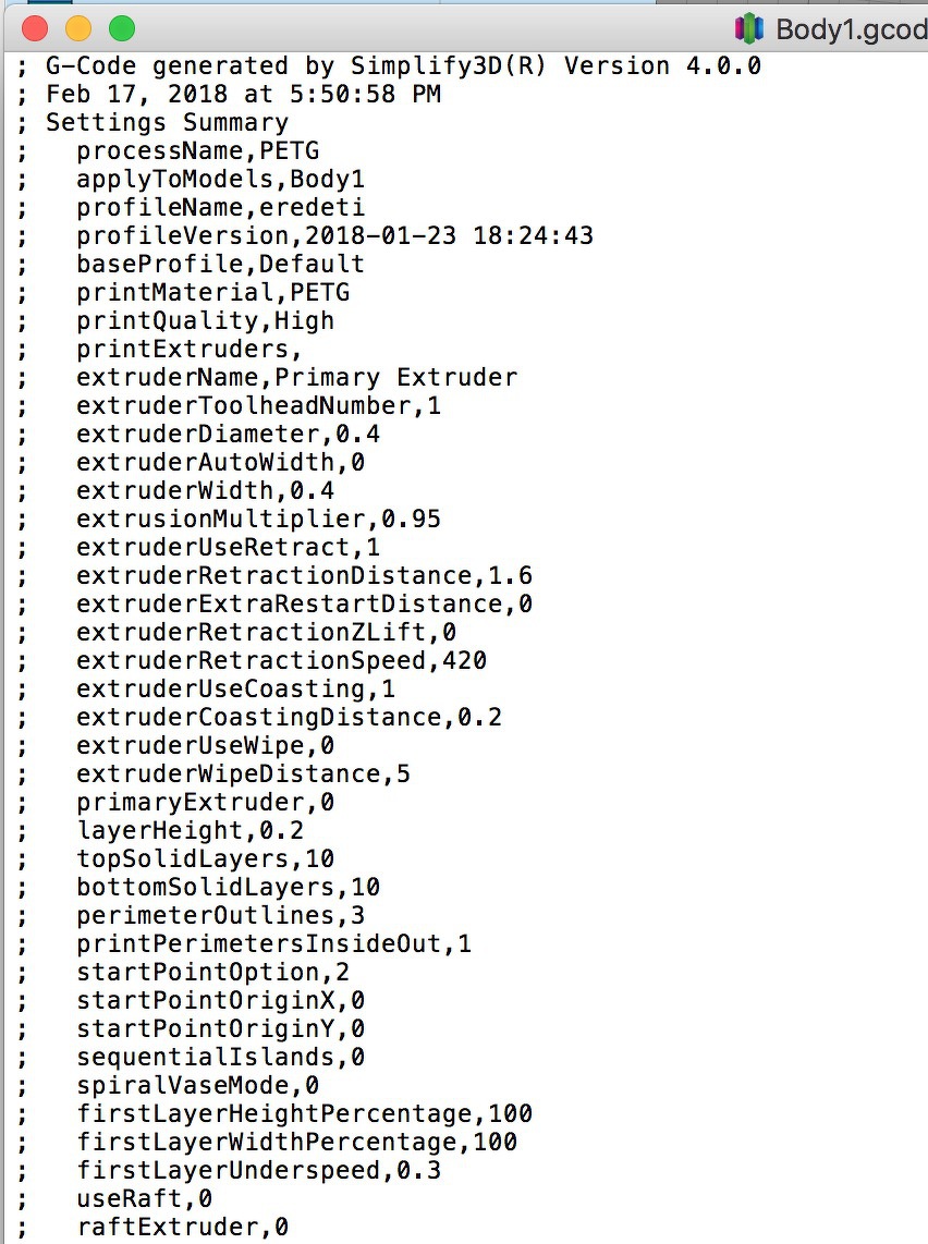

Általában a gcode elején felvan sorolva a beállítás, onnan kilehet nézni.
Szövegszerkeztővel megtudod nyitni a gcode-ot.
Nekem pl.

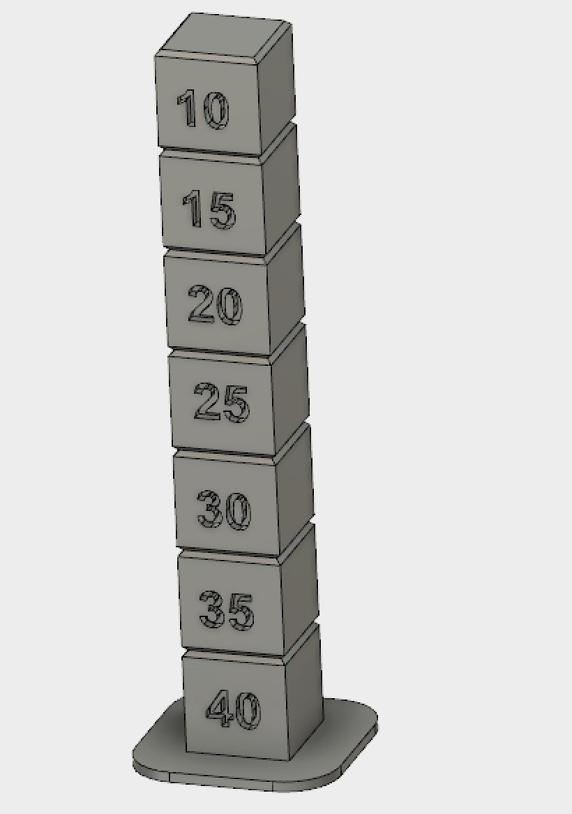

Én a hőfokhoz egy 'TEMP TOWER"-t nyomtattam.
Thingiverse-n van egy csomó ezen a néven.
Simplify3d-vel az adott magasságonként beállítom a hőfokot és amelyiknék szép a nyomat, az az anyag azzal a hőfokkal lesz nyomtatható.
A 40 az 240 és így tovább...
