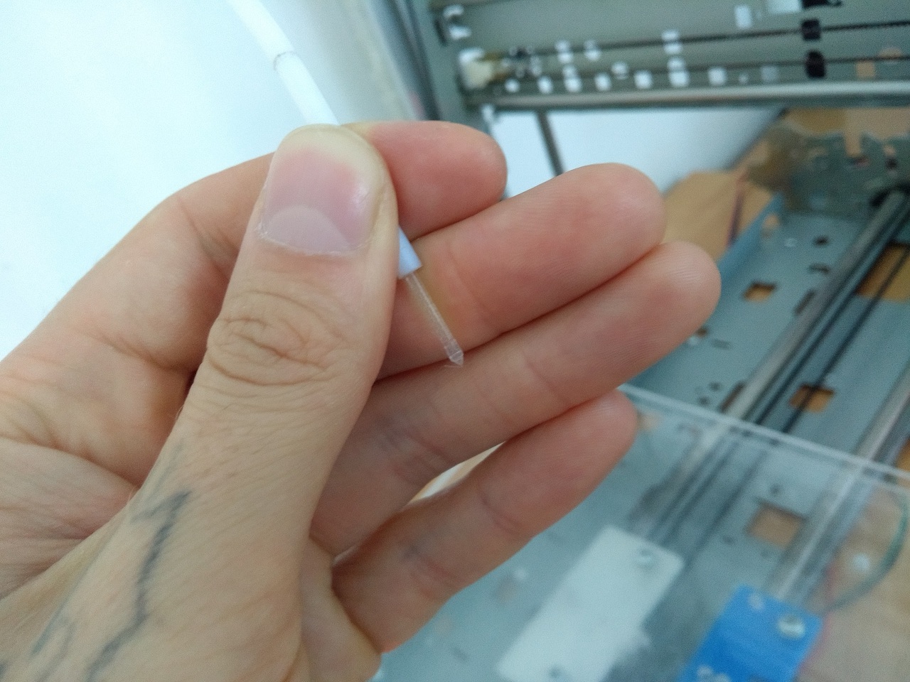

(#) attika válasza t4nt1zjeee hozzászólására (») Jún 30, 2018 /

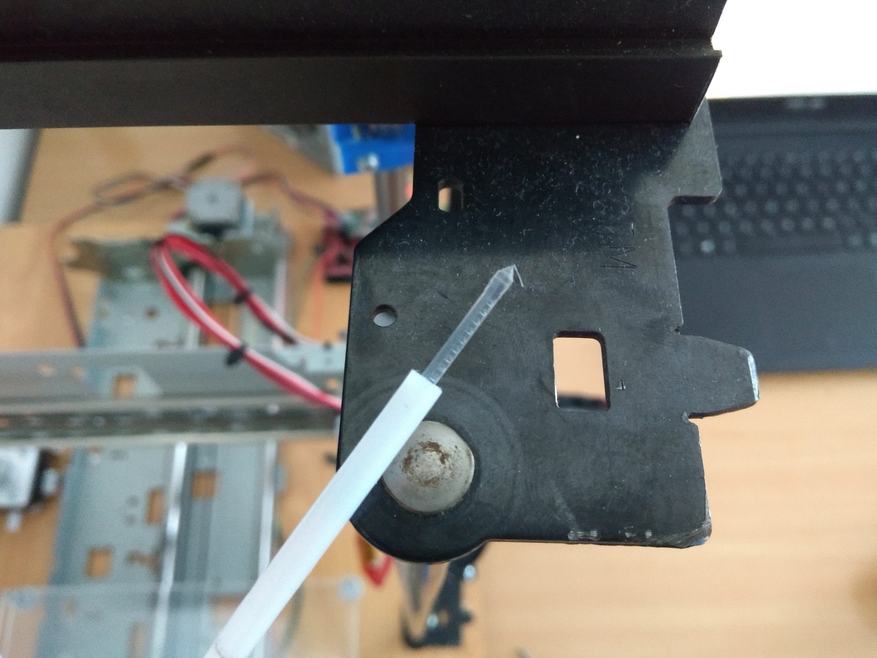

PTFE cső nincs benne megbarnulva/elégve?
(#) t4nt1zjeee válasza attika hozzászólására (») Júl 1, 2018 /
Nincs. Az is teljesen hibátlan. Sőt most cseréltem.
(#) t4nt1zjeee hozzászólása Júl 1, 2018 /
Pedig ilyen a vége ha kihúzom a fejből. Hozzátenném ez HERTZ-es PLA 1,75mm átlátszó anyag. Most 260°C-on nyomtatom úgy néz ki most nem szorul a fejbe. :O Lehet, hogy rossz a fűtőpatron vagy a hőszenzor a fejbe és a 220°C nem 220°C hanem lehet, hogy csak 150°C??

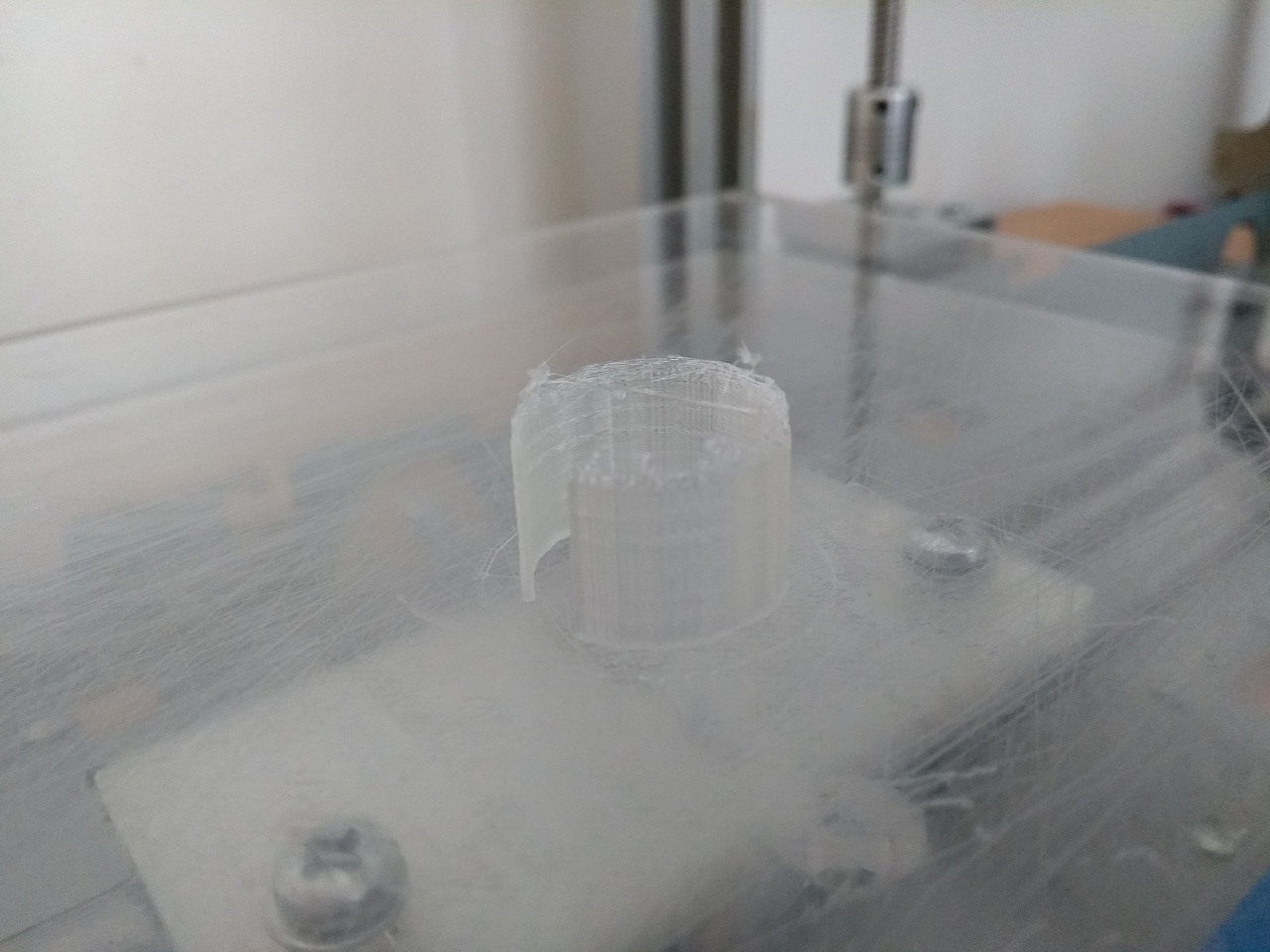

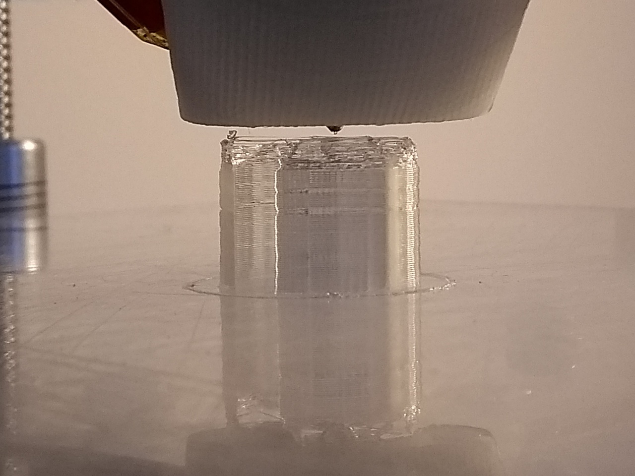

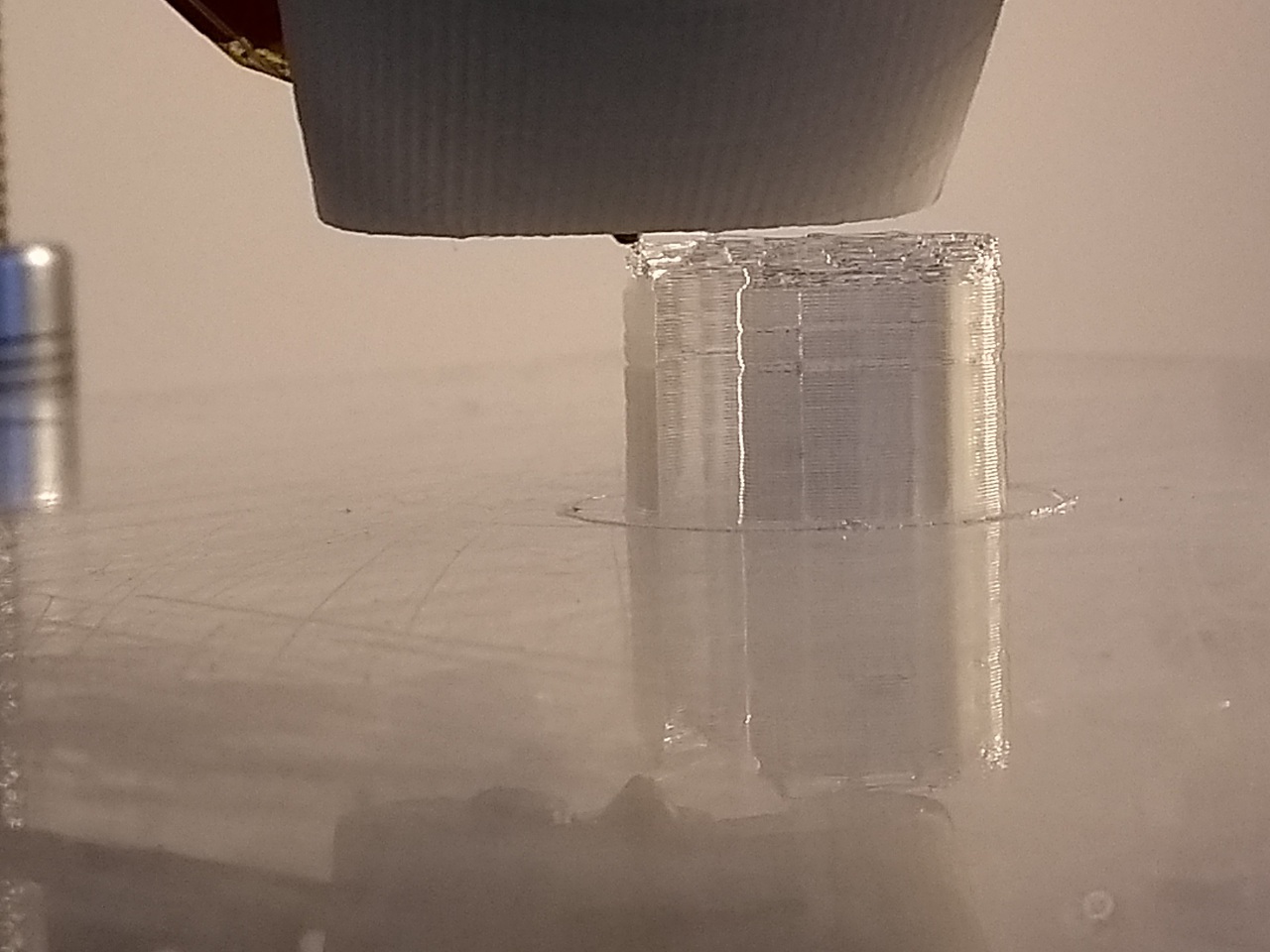

Most kissé levágtam az anyagból 1 métert. Nyomtattam hibátlanul több tárgyat is. Új nyomtatófej tartót csináltam. Aztán gondoltam kipróbálom a testing cilinderrel. Hát ez az amiről beszélek. Gondol egyet és nem jön anyag. De volt a rétegek közt is pár kattanás az extruder felől. De tovább ment. A végére meg ilyen lett...

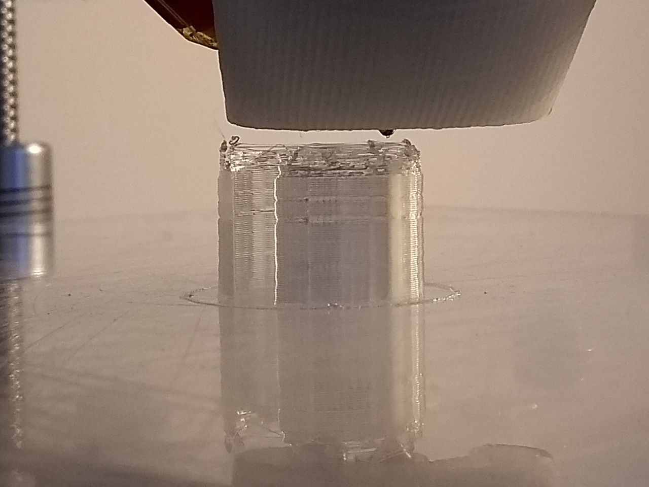

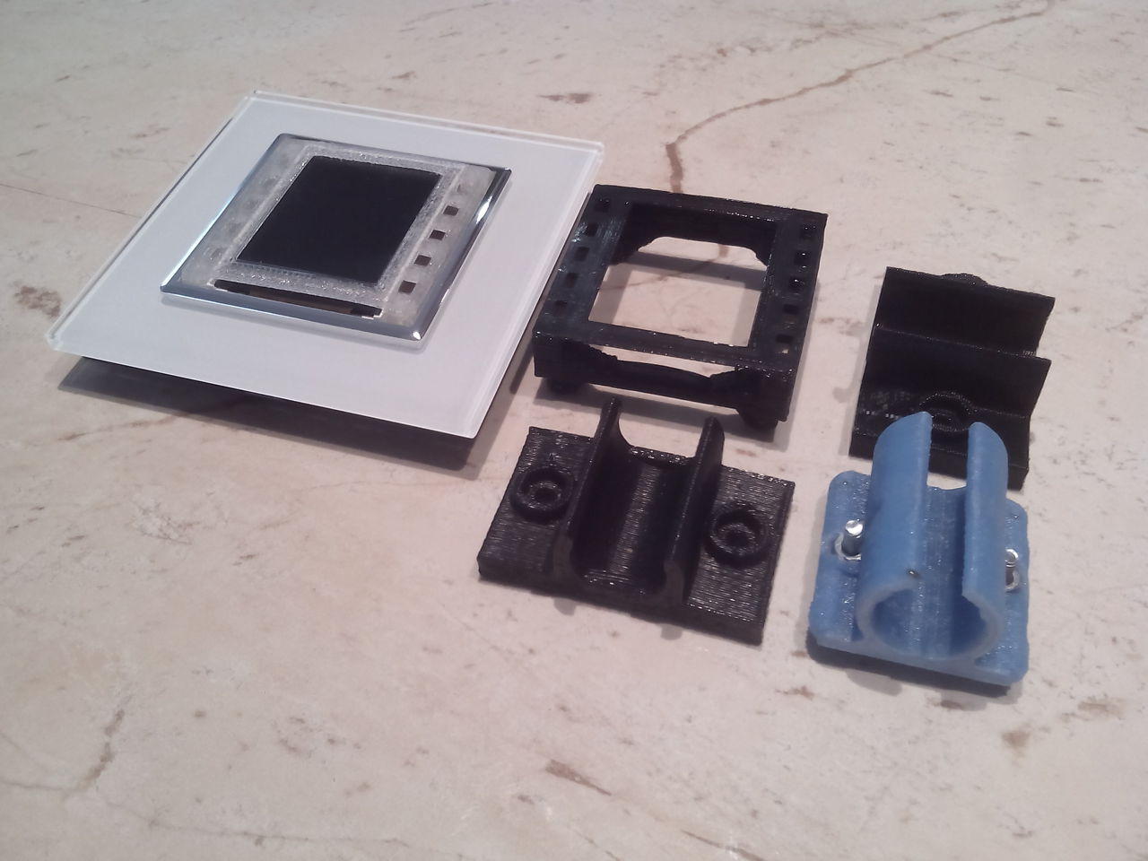

(#) kameleon2 hozzászólása Júl 9, 2018 /
Tegnapi fejlemények, gondoltam megosztom. Végre kicsit beindult a 0,1 fej, szépen nyomtatott, majd - jól eldugult. Ki tudja az okát, de ez van. Lecseréltem 0,4mm-esre a nózit. Az eredmények a képeken. a kék színű még a 0,1-essel kínlódás eredménye volt. Sajna a mechanika is sokat rontott az összképen. A többi már 0,4-es. Soha nem gondoltam volna, hogy egy 32.000Ft-os nyomtatóval ilyet fogok printelni. Már az is csoda, hogy működik ennyiért. A 0.2-es nózi is el-eldugult, amivel a gép jött, de az első print nagyon szép lett. Talán a 0,3-as lenne jó optimum, de a 0,4-essel is elégedett vagyok. Szokás szerint képen csúnyább, meg hát telefonos képek.

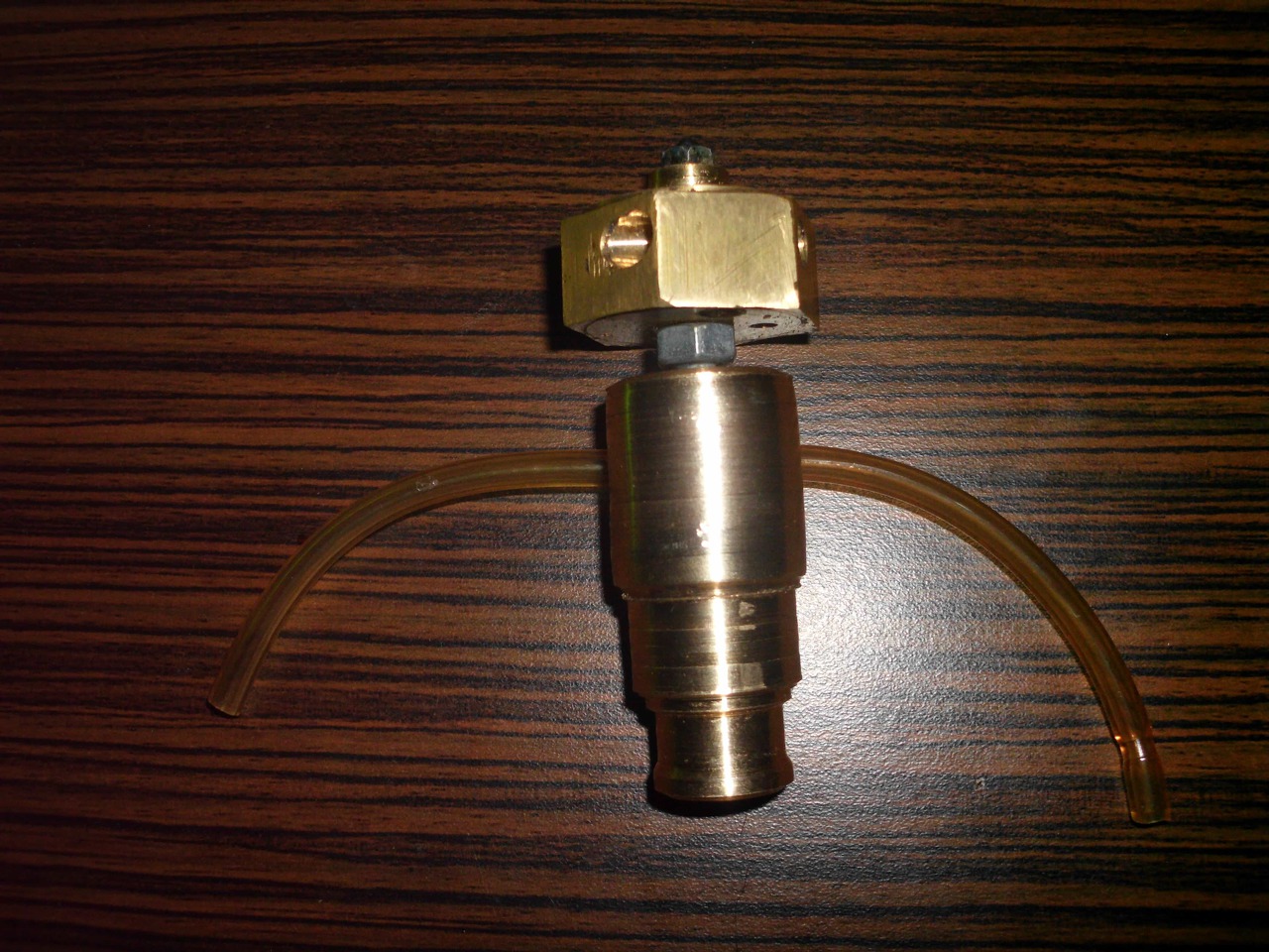

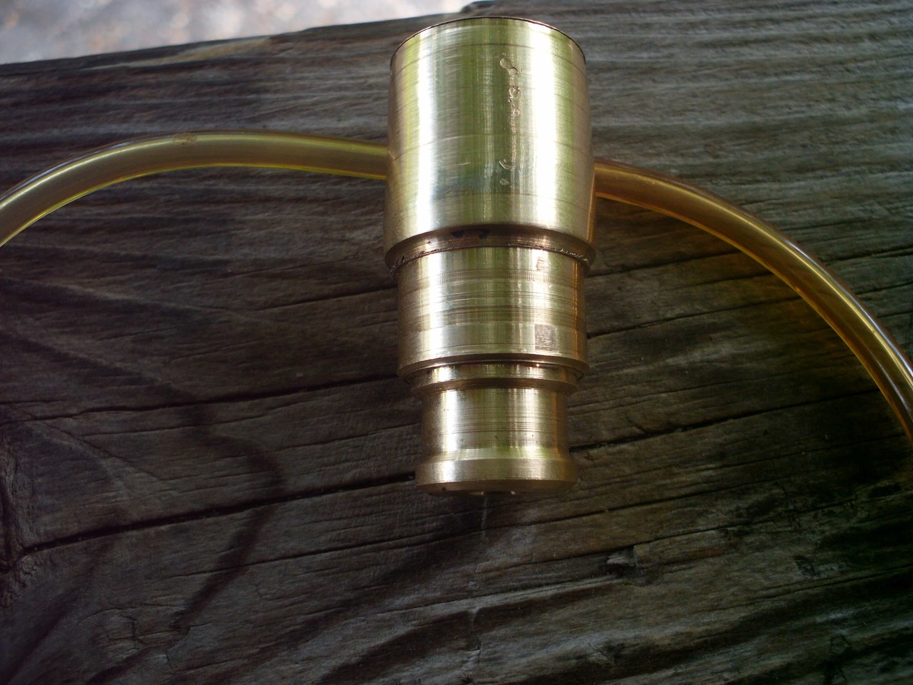

(#) Letiodj válasza kameleon2 hozzászólására (») Júl 9, 2018 / 1
Saját, házi készítésű, vízhűtéses, 0.4 mm nozzle, bowdenes kialakítású, az a bowden ami az extrudertől jön, lemegy egészen a nozzle menetes részéig. A forró pont egy alu henger, abban van egy kis 40w-os fűtőelem, a hidegvég egy nagyobb alu henger, az át van fúrva, menet van vágva bele, a vízjáratnak külön fúrtam egy másik lyukat, az vízszintesen halad el pont a teflon cső mellett úgy, hogy nem érintkeznek. Holnap készítek pár képet.

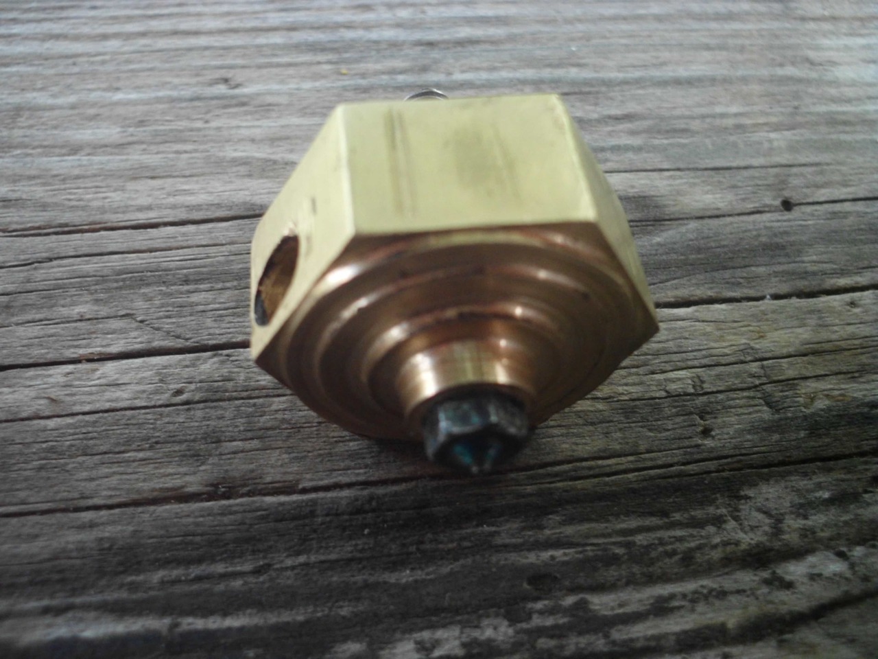

(#) Letiodj hozzászólása Júl 11, 2018 / 1
Ma csináltam egy új fejet a gépnek, itt van pár kép.
