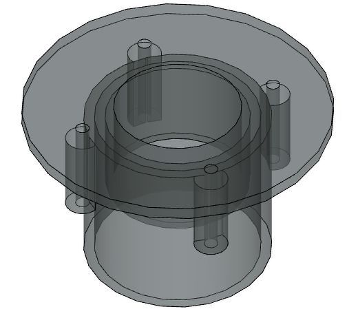

Hol lehet azt beállítani Simplify 3D-ben, hogy a "fúratok" oldalfalához normálisan odatapodjanak a rétegek?
Az infill fül alatt jatszhatsz a perimeter overlap %-al (ugyanitt a min infill length is jatekos, probald ki 0.5mm-el)
Ill masik fulon a Thin wall beallitasokkal. De siman lehet, hogy csak under extrusion van, ebben az esetben az e step kalibraciot csinald meg. A hozzászólás módosítva: Júl 23, 2018

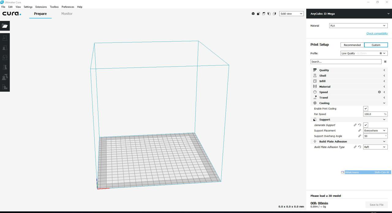

Ahogy ígértem a legutolsó nyomtatási Cura beállításokat csatolom. A kinyomtatott alkatrészekről is készítettem egy képet. Abban a pozícióban, ahogy kinyomtattam. Raft-nak hívják a támaszt, amelyről beszéltem. Egy pár darab a képre is ráfért belőlük.

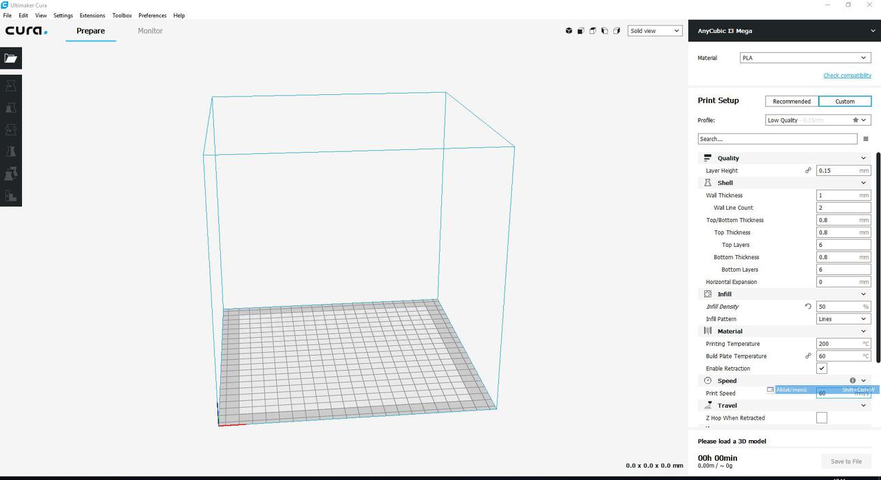

Érdekes volt a legutóbbi tapasztalatom. Sikerült jól elállítanom a nyomtatót. Majd apró lépésekben ismét beállítottam az asztalt, a hőmérsékletet, a sebességet. Most 40 helyett 60-120-al nyomtat a nyomtató 0,4-es nózival, 0,2mm-es rétegvastagságban egészen apró távtartókat, hajlakk nélkül, tiszta (víztiszta lézerfólia felületre, lemosva vízzel). 0,8mm-es falvastagsággal 100% kitöltéssel - tökéletes nyomatokat. A külső hőmérséklet magasabb lett a pincében 25,5 fokot mértem a lézeressel, 220fok nózi, 60 fokos asztal. Sok távtartó kellett, amit egyedileg terveztem - most sorozatban jól csinálja a nyomtató. Az anyag a Variometrumtól származó fekete PLA. Ez a mechanika még szerintem el fog bírni némi javítást, kiegészítést a nagyobb tárgyak nyomtatásához. Kicsikhez, közepesekhez jónak tűnik így is.
