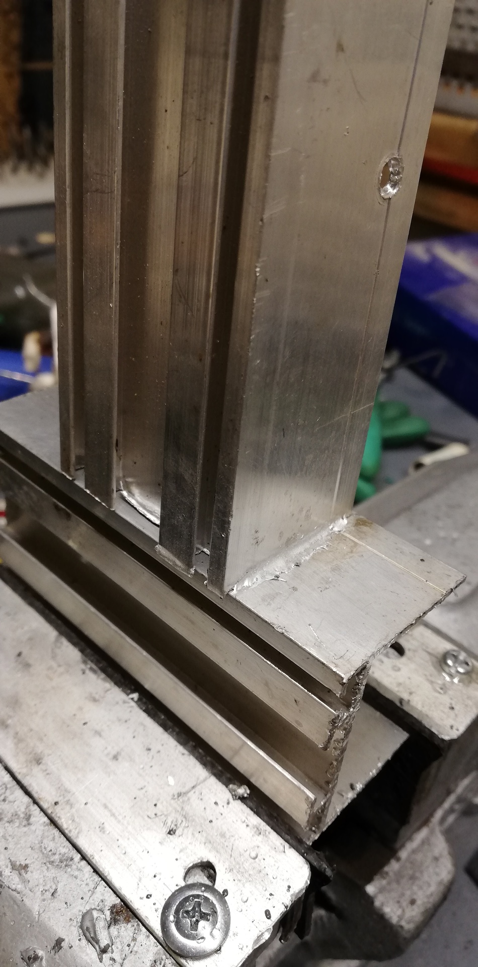

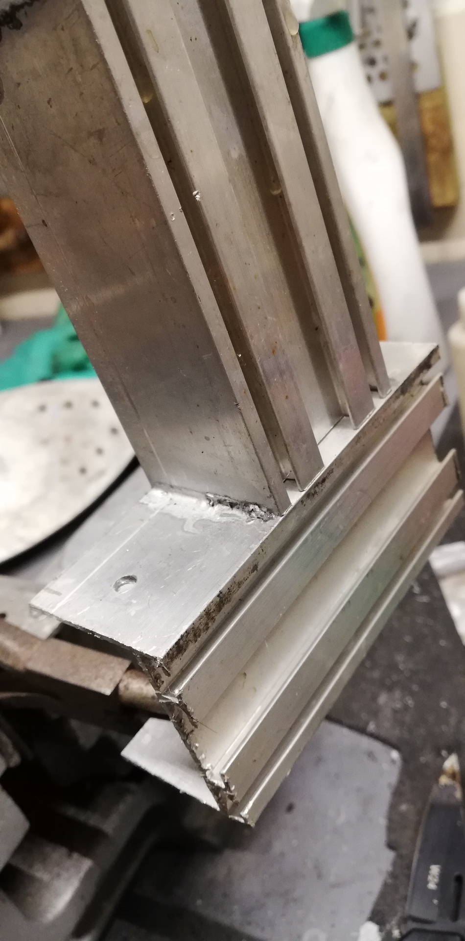

(#) zsoltee0001 hozzászólása Jan 18, 2019 /
Gép váz összehegesztése még cnc-s topicba kitárgyaltuk, hogy az anyag elvetemedése, esetleges feszültségek miatt felejtős.
De mi a helyzet a forrasztással?
vettem 6db-os alu-forr pálcát próba képpen, kicsit gyakoroltam és szerintem bitang módon megfogja, a hegesztéshez képest nincs extrém magas hőmérséklet és az se kis pontra koncentrálódik.
Ezekkel kísérleteztem du. ilyen aluprofilokat tudok szerezni, gyakorlatilag ingyen.
Vélemény?
(#) jeges válasza zsoltee0001 hozzászólására (») Jan 18, 2019 /
vibráció mit fog ezek csinálni?
De ezzel is deformáció+ feszültséget viszel be a vázba!
Önzárós csavarkötés többre mennél ha módosításra kerül később valami feloldható!
(#) t4nt1zjeee válasza zsoltee0001 hozzászólására (») Jan 19, 2019 /
Az biztos, hogy én nem hegeszteném. Se nem forrasztanám. Mivel fixen rögzíted a két anyagot egymáshoz, így alapból ott a feszültséggel számolni kell. Deformálódással szintúgy. Csavarkötés az a legjobb. Én most rendeltettem anyagot. 20x20-as B-Type slot 6 alumínium profil egy AM8-nak való mennyiségben. 6400Ft- volt. Nem kell forrasztani sem vágni. Mert mm pontosan méretre vágják. Mire megjön addigra kinyomtatom ami kell és rakhatom össze. Szerintem az a legjobb módszer. Forrasztás meg hegesztés elég sok időt és pénz felemészt. Ráadásul ha nem tudod pontosan összeforrasztani a két elemet, akkor az később bajt okozhat. Nyomtatás nem lesz pontos mondjuk a deformálódott váz miatt. :/

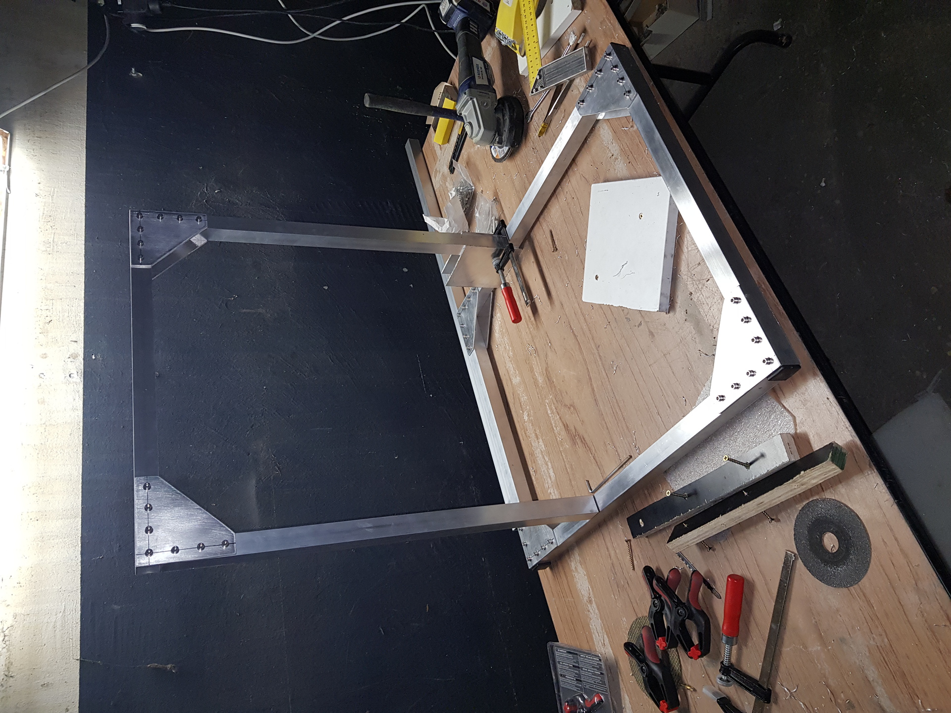

(#) MCMLXXXII hozzászólása Jan 21, 2019 / 2
Sziasztok elkezdtem építeni a gépemet énis

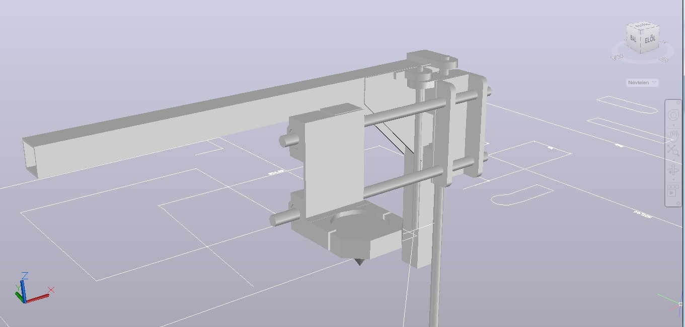

(#) MCMLXXXII válasza zsoltee0001 hozzászólására (») Jan 25, 2019 / 1
Ez volt az alap de én modosítottam 30x30x2 re
3D printer
Én autocad et használom és azzal tervezgetem a leendő nyomtatni valókat
Tervezni csak az egyik sarok pontott terveztem a méretek miatt

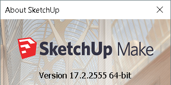

(#) zsoltee0001 válasza kameleon2 hozzászólására (») Jan 26, 2019 /
Igen, azt akartam először, nem tudom, neked milyen verzió van fönt, de azóta egy kicsit fizetős lett, úgy tűnik.
Nekem 2013 van fönt és kb 2 percenként felugrik egy ablak a lejárat miatt, gondolhatod, mennyire idegesítő.

(#) kameleon2 válasza zsoltee0001 hozzászólására (») Jan 26, 2019 /
Letölthető a free verzió, csak regisztrációt kér tudtommal. Nekem még a 2017-es van fent, megszoktam. Google Sketchup free. Illetve a 2008-as verzió elérhető biztosan több helyről is, mert a Wine alatt az futott utoljára problémamentesen. De ha kell, előkeresek korábbi, letöltött verziókat. Őszintén megvallva a 7-estől kezdve olyan nagy ugrás nem tapasztaltam, de az új verziókhoz jó az összes új plugin, például az stl import-export, amit a 3D prototípusoknál használok.
