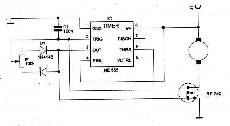

Nekem ezzel az 555-ös PWM-mel kapcsolatban lenne kérdésem (kép). Át lehet alakítani úgy hogy ne a pozitív legyen a közöl láb hanem a negatív szóval legyen + táp, + kimenet, - táp és kimenet egybe
Nem egészen érthető a kérésed, de aki rajzolta ezt az áramkört, annak is volt nyomás a fejében. - Az IC-nek alapvetően két kimenete van. A 3-as láb, ami (a plusz és minusz táphoz képest is kb. 200mA-el) terhelhető, és általában ezt használják "kimenet" elnevezéssel. A 7-es láb is egy nyitott kollektoros kimenet. De ezt csak akkor használhatod kimenet gyanánt, ha egy ellenállás van a plusz táp és a 7-es láb között. - Az áramkörnél, a 8-as láb és a 7-es láb között oda van írva, hogy Led. Ez úgy igaz, ha a Led-el sorban van előtét ellenállás, mert különben beledöglik a Led és a 7-es lábon lévő belső meghajtó tranyó is. - Egyszóval, az IC +táp lába, a 8-as. A minusz (jobban mondva GND tápfeszültségpont, mert itt nincs +- tápfeszültség, csak egy tápfesz, aminek a negatív pontja) az 1-es láb. (a 4-es lábra, meg plusz tápot kell adni, mert ez az IC Reset azaz törlő bemenete. Hogy az IC működjön, ide magas logikai szintet kell adni, azaz plusz tápot.) - Kimenetként meg (a GND-hez képest) 3-as lábat használhatod, vagy a 7. lábat, pld. 1kohm felhúzó ellenállással.) Remélem nem kevertelek meg, de ha igen, lerajzolom. üdv! proli007
Ez a kapcsolás nem tudom menyire életképes! Tesztelte már valaki?
Nekem mindenesetre nem szimpatikus, így első ránézésre.... zsoltii90 hozzászólására (#467743): [OFF]S segítségnek ITT egy ''elvileg'' működőképes 555-ös PWM szabályzó...

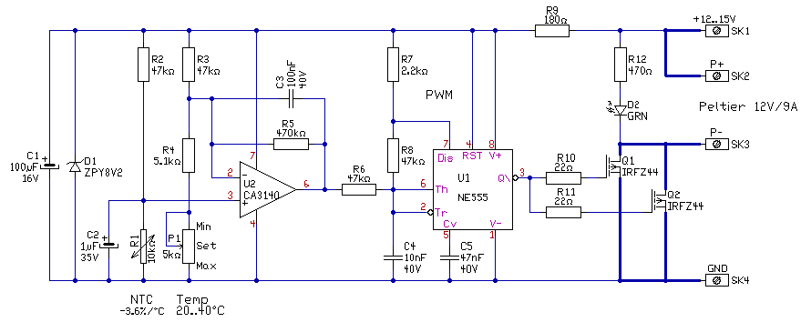

Vajon működik? Én 50-100W-os SZÉNKEFÉS dc motort szeretnék hajtani vele nem pedig BLDC-t. Ez a kapcsolás jó erre? Bővebben: Link Másik kérdésem, hogyan lehetne megoldani NTC-vel, hogy hőfokszabályozott legyen a motor, ne potit kelljentekergetni? Köszönöm!
Elvileg működik. Az ntc-t mégis hová gondoltad? A hőmérséklet emelkedésével csökkenjen a fordulatszám?
Köszi a gyors segítséget! Minél magasabb a hőfok annál gyorsabb egyen a motor. Nagyon jó lenne ha ezt meg lehetne oldani Csak ott akadtam fent, hogy a potinak 3 lába van míg az ntc-nek 2 És azt sem tudom, hogy milyen fordulatszám és ellenállás lesz majd a jó. Úgy kéne megcsinálni a nyomtatott áramkört, hogy a potinak/ntc-nek csak sorkapocs lenne és a potival ki tudnám mérni a megfelelő ellenállást és utána bármekkora ntc-t rá lehetne kötni. Jó lesz így? de hogyan kell bekötni?
Idézet: „de aki rajzolta ezt az áramkört, annak is volt nyomás a fejében” Hát ennyire szimpatikus. A kondit nem illik közvetlenől kimenetről tölteni-kisütni. Végtelen kicsi idő alatt nem lehet, azt meg a kitöltési tényező bánja. Én minden esetre nem így oldanám meg a PWM-et. Néha elvi jellegű rajzokat kész tényként közölnek, vagy vesznek akik olvassák. üdv! proli007

Nekem is tudnál segíteni? Az NTC-t hova tegyem és hova kössem a poti helyett?
A másik elvetemült ötletem a motor szabályzásra egy egyszerű fesszabályzó ic. pl lm338k. Ezzel is megoldható? Nem lesz így sok elfűtött áram? Köszi a segítséget előre is
Azt hozzátéve, hogy én még nem készítettem motorhoz szabályzót! Ezeket a rajzokat, csak "kívánságra" rajzoltam. De.. Számomra, egy "korrekt" PWM jel olyan lenne, ahol egy lineáris (meghatározott amplitúdójú) háromszögjel, (vagy fűrészjel) Lenne bevezetve egy komparátor áramkörbe. Amely a vezérlő egyenfeszültséget hasonlítja össze ezzel. Kb. úgy, ahogy a mellékelt "Slow-PWM" kapcsolásban van. (Ez ugyan csak egy minta generátornak készült, kissé egyszerűsíthető lenne, és ki kell egészíteni egy meghajtó áramkörrel.) De motorok vezérlésénél, néha nem is a PWM előállítása lesz a gond, hanem az induktív jelleget adó motor vezérlése (és akkor a motor "generátor üzeméről" nem is beszéltünk). Nagy teljesítményű motor esetén, biztos vannak visszahatások a vezérlés felé. Ezért valami hasonló dolgon kellene törni a fejünket, mint a "FET-DRV" kapcsolásban van. (Egy DANFOS motorszabályzóban a legnagyobb helyet kitöltő rész, a vezérlés szűrése és a teljesítmény eszközök hűtése adja.) Egy egyszerű potméteres 555-ös PWM szabályzót mutat, a "Motor-PWM" rajza. És egy ugyan ezzel az áramkörrel kialakított "szabályzóval ellátott" áramkör, ahol a poti helyett feszültséggel vezéreljük a PWM fokozatot. Látható, a "Peltier-2" rajzon. Sok féle PWM előállító IC kapható már. A legtöbbnél, hiba, hogy a kitöltést nem lehet 0..100%-ban vezérelni. (Mert táp célokra készültek) A többi speciális IC-t meg nem ismerem, mert nem költenék olyanra, amire nincs szükségem. De ezekből a rajzokból, talán lehet ötleteket meríteni. De ne feledjük a puding próbáját.. üdv! proli007

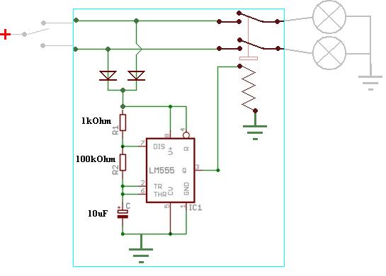

Az oldalról megépített 555 kapcsolást szeretném tranzisztorral kiegészíteni. A kapcsolás feladata a polaritások cseréje lenne, megcsináltam relével, tökéletes. A relét szeretném kiváltani tranzisztorokkal.

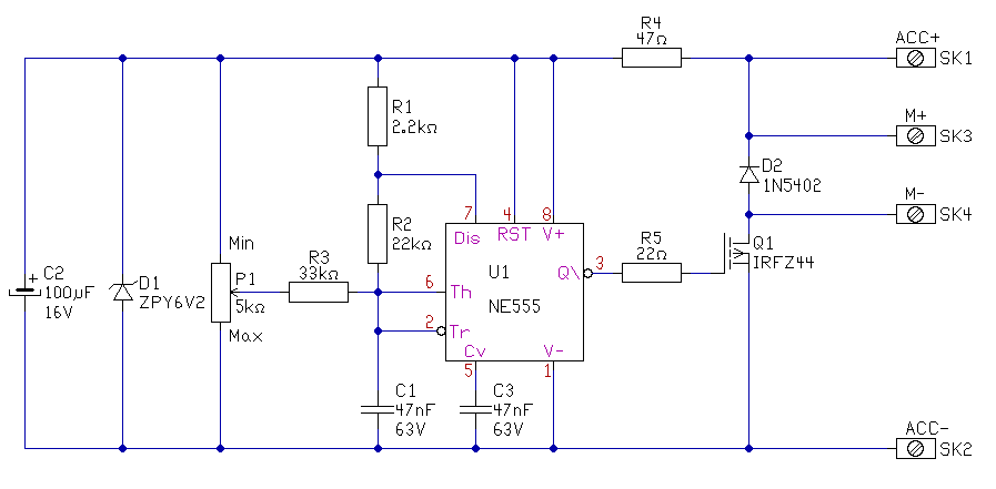

Egy 55W-os izzóval próbáltam, addig világított amíg tekertem a potit. Ez az egyszerű PWM áramkör jó lenne nekem (már minden meg van hozzá) Úgy megoldható a hőfokvezérlés, hogy a poti egyik oldala (nem tudom milyen szakkifejezés kell ide ) helyett NTC-t teszek, a másikra pedig huzalellenállást?
Szimulátorban összedobtam ezt a kapcsolást. S ott rendesen működött.
S a gyakorlati megvalósítása (#468383) szbalogh-ál is életre kelt.
Ebben a kapcsolásban nem elég csak betenni egy NTC-t az egyik ágba. Mert nem PWM szabályzást kapnál hanem az oszcillátor frekvenciája fog változni a hőmérséklet függvényében. Talán ha a szabályzó potenciométert egy PTC-NTC párossal váltanád ki...

100%, hogy jó, de nem jobb egy külső dióda a motorkapcsokon, mint a fet belső zenerdiódája? Bár lehet, hogy a külső nagyon fogná a ventillátort...
Mi a különbség ha a 3-as, 7-es vagy 2,6-os láb után van a poti? Absz. láma vagyok.
Idézet: „addig világított amíg tekertem a potit.” Ez biztos nem így gondoltad. Maximum, a poti llásától függően változott a fényereje. Alapvetően meg lehet oldani ahogy gondoltad, csak nem biztos, hogy az megfelelő neked. - Tegyük fel, hogy a szabályozni kívánt hőfokon, az NTC ellenállása, és a fix ellenállás (vagy poti ellenállása) egyaránt 10kohm-ot mutat. Így a kitöltési tényezője a PWM-nek 50%. - Az NTC hőfokfüggése, -3,6%/fokC. (Azaz minden egyes fok változásra, 3,6%-ot csökken az ellenállása.) Ha a hőmérséklet 10 fokot nő, az NTC ellenállása kb. 7kohm-ra csökken. - Ebben az esetben, a kitöltési tényező, 58%-ra nő. Tehát 10fok változásra, a ventilátor fordulata, 8%-al fog nőni. (már amennyire a fordulat arányos a kitöltéssel, azaz a jel integráljával) Elég lesz ez a változás? Ha igen, akkor jó. (A huzalellenállás nem tudom miért fontos számodra? Nehezíteni akarod a dolgodat, vagy a poti huzal?) üdv! proli007 |
