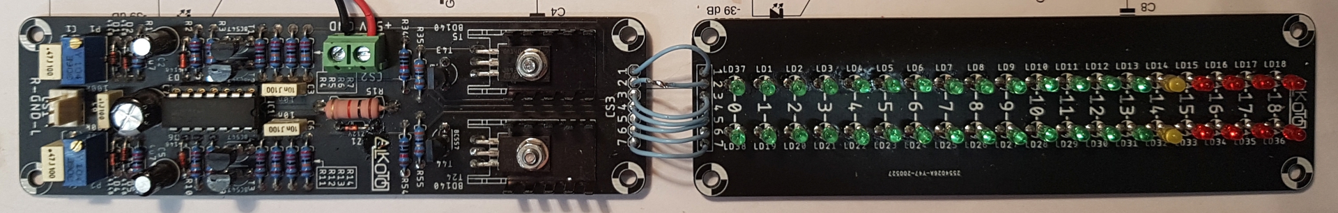

A másik csatornát is összeraktam.
Ezzel sem volt olyan gond, ami a kapcsolást vagy a paneltervet érintette volna. De felbátorodva az első csatorna 100%-ban hibátlan LEd-jein, lustaságból nem ellenőriztem a most építetteket. Volt köztük egy szakadt példány, így az a szegmens nem működött. Csere után hibátlan minden. Egy ilyen csere ónszippantó nélkül (nekem nincs ilyenem) macerás feladat. Meg tudom csinálni, de elmegy vagy 10 perc vele, mire ónszívó harisnyával felitatgatom a furatból az ónt. Tehát javaslom ellenőrizni a beépítés előtt a LED-eket. A teljes egység áramfelvétele 418 mA, 12V-os stabilizált feszültség, és az összes LED világítása mellett. Zenével még nem próbáltam ki, de függvénygenerátorról vezérelve is nagyon látványos a két világító ív. A két csatorna együttfutása rendkívül precíz, mintha közös kapcsoló kapcsolná a LED-eket. Ez a 3915+3916 IC-k belső osztóinak jóságát demonstrálja. A hozzászólás módosítva: Aug 1, 2020
Így néz ki (most fotóztam). A két egyforma méretű panel egymás mögé hajtható. Ilyen panelom is van felesleges.

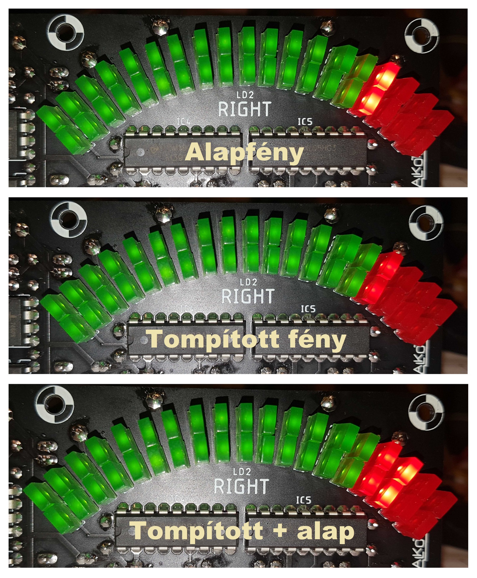

Tettem egy kísérletet a piros LED-ek fényerejének csökkentésére.
Nálam a kimeneteken 2 db sorba kötött LED van minden lábon. Ezeken páronként 4,2 V/zöld és 3,8 V/piros feszültség mérhető. Tehát 2 db piroson kisebb feszültség esik mint 2 db zöldön. A duplázott piros LED-ek lábaira párhuzamosan kötöttem ellenállásokat. Bizonytalan voltam abban, mekkora osztásra lehet szükség, de néhány próba után 470 R-os párhuzamos ellenállással láttam közel azonosnak a fényerőket. Összeraktam egy képre az eredményt, mert így jobban értékelhető a változás. A fotók erős megvilágításban készültek, mert egyébként a kép durván eltér a valós látványtól, és félreérthető a fényerő változása.
Megmértem a szinteket. Jól együtt fut az elvárással. A mérés nem hajszálpontos, mert a LED-ekhez egy feszültségtartomány tartozik.
A tápági áramot is leolvastam, beraktam azt is a táblázatba.
Kötöttem generátort a kijelzőre, így tetszőleges szintig tudtam kivezérelni.
A fotózás már kevésbé volt egyértelmű. A csak zöld fény még racionálisan megjeleníthető, de a pirosból már 1 db is elbillenti a fotót mert azon fehérnek látszik, és a teljes 4 db-nál is ugyanez a helyzet. Tehát nem tudom ebből mi mérhető le, de a kép nem tükrözi a valós látványt. Valójában a piros LED-ek egyértelműen pirosak, semmilyen fehérség nem látszik rajtuk. Végül szemből erősen megvilágítottam a teljesen kivezérelt skálát, és így is lefotóztam. Milyen következtetést tudsz levonni a képekből? Mennyire lehet helytálló az adatlapi fényerősség?

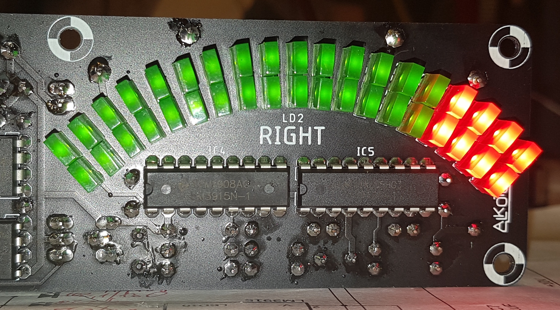

Néhány napja itt vannak a panelek, és mivel az idő beleszólt a szabadtéri sportomba, ezért összeraktam egy csatornát demonstrációs célból.
Elsőre indult, semmilyen hibát nem tapasztaltam. A LED-ek beforrasztása sokkal egyszerűbb ha a tápfeszültég csatlakozót és a 2W-os ellenállásokat csak később ültetjük be. Én nem gondoltam erre, ezért nekem ki kellett venni, és később visszatenni. A működés nagyon tetszik nekem. Voltak fenntartásaim a pont mód bizonytalanságai miatt, ezért ezen a panelon egyáltalán nincs is ilyen opció. Csak vonal mód van, de az ebben az elrendezésben minden várakozásomat túlszárnyalja. Semmi szükségem nem volt egy ilyen indikátorra, de látva a működést most már töröm a fejem mibe építsem be. Egyetlen dolog van, ami lehetne jobb is. A zöld LED-ek fényereje nekem éppen jónak tűnik, de ehhez képest a piros látszólag kb. 50 %-al fényesebb. Azért furcsállom ezt, mert az adatok alapján a zöldnek 2-8 mCd, a pirosnak viszont csak 0,5-1 mCd a megadott fényereje, tehát éppen fordított hatásra számítanék. Így sem zavaró a különbség, de egyértelműen észrevehető. A hozzászólás módosítva: Júl 23, 2020

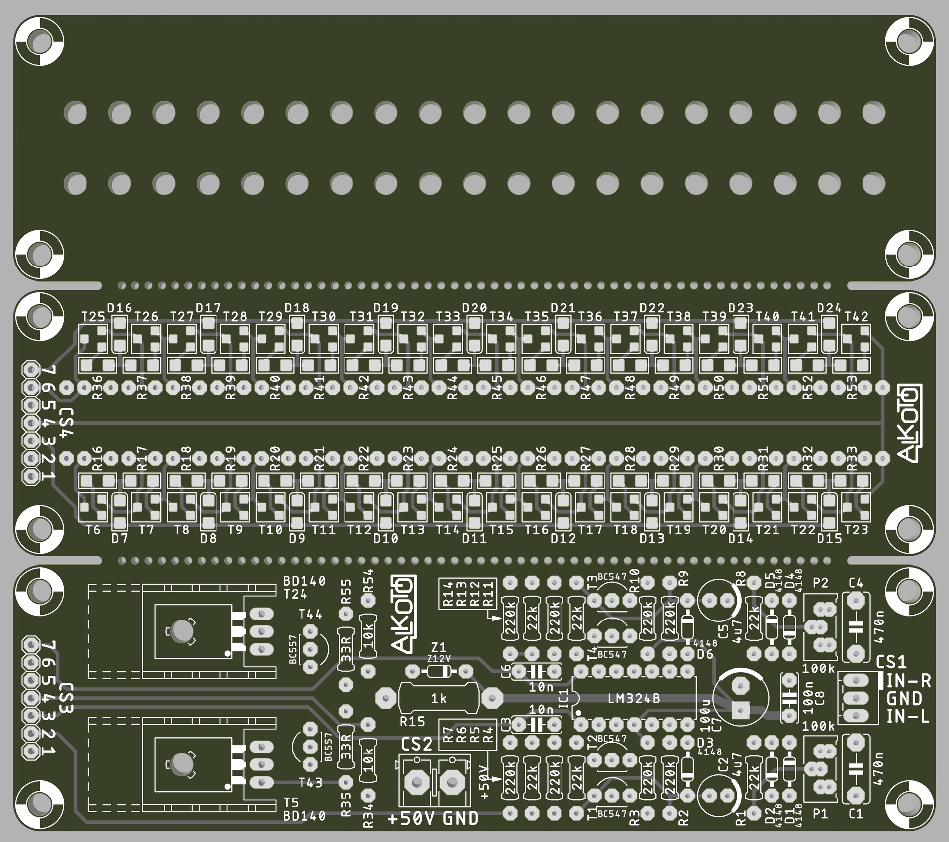

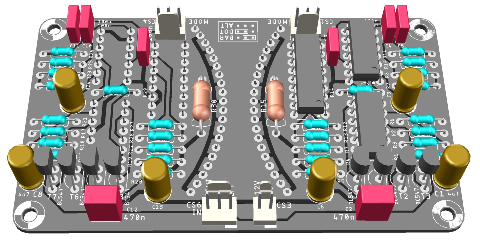

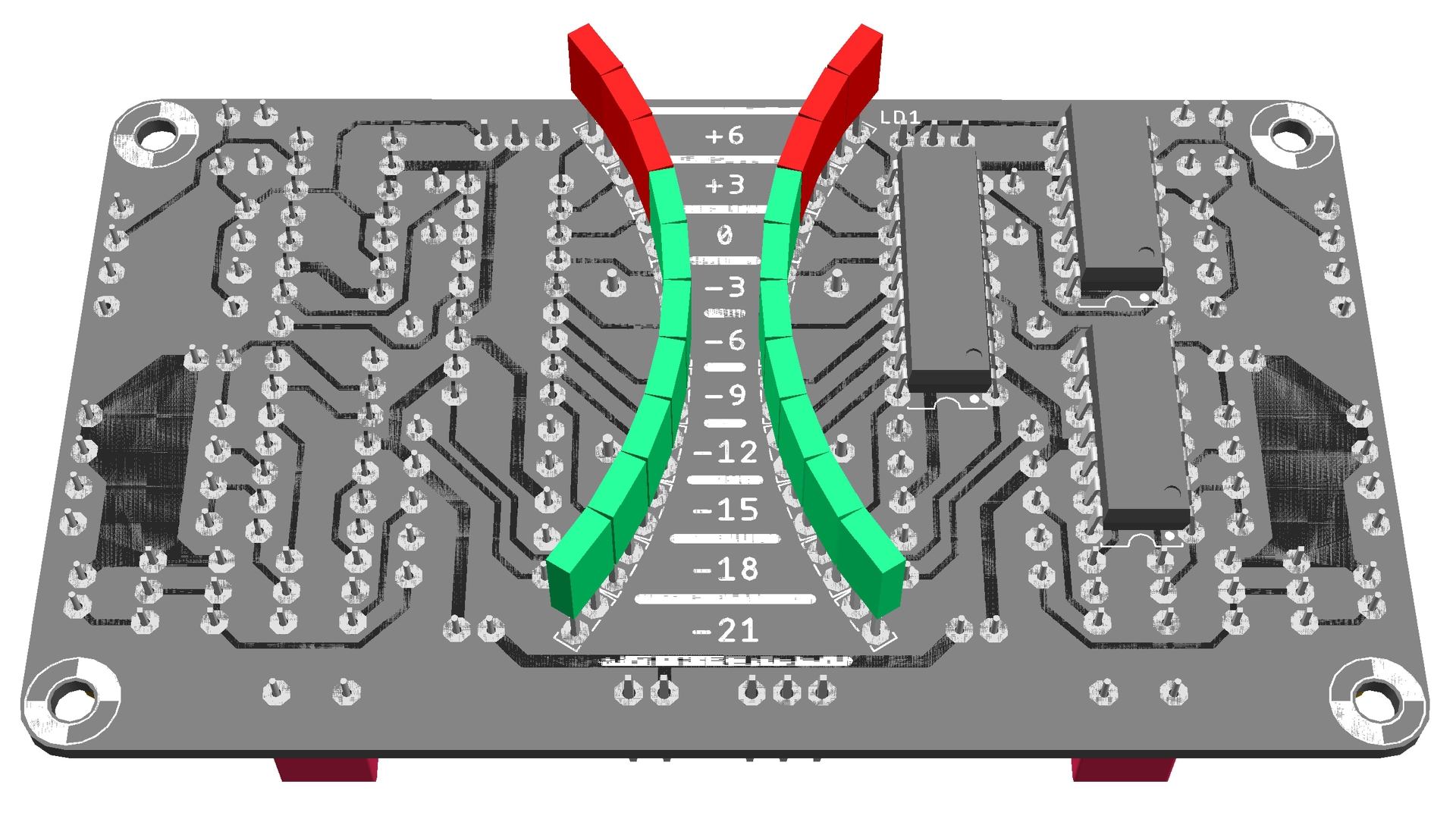

Rajzoltam egy panelt a kapcsoláshoz, ami egy régi kettős mutatós műszer skáláját imitálja. Szokatlan módon, a két csatorna IC-i ellentétes oldalon vannak. Ez a megoldás azért tűnt kézenfekvőnek, mert a tükrözés miatt az egyik csatornán nagyon elbonyolódott volna a panelterv rajzolata, ha egy oldalra kerültek volna az alkatrészek. Ez a 3 IC nincs útban a beépítésnél, ezért csak a szokatlanság az egyedüli hátránya a dolognak. Szívesen olvasnék véleményeket az áramköri megoldásról és a paneltervről is.
Virtuálisan kipróbáltam milyen lenne ha alul-felül lennének az alkatrészek.
A 19 LED-es LM3915+LM3916 kombinációval készült kapcsoláshoz én is készítettem egy paneltervet.
Ez megpróbál egy mutatót szimulálni, de nem tudom elképzelni mennyire lesz majd látványos. Egyenlőre a teljes sáv világít, de a "pont-mód" is racionális lehet. Próbáltam olyan nézeteket beállítani, amik mutatják hogyan képzeltem el a panelt. Aki már készített vagy látott ilyet, és van tapasztalata, azt szívesen olvasnám. Esetleg egy ilyen megoldást láttató videót is szívesen megnéznék (én nem találtam). A hozzászólás módosítva: Júl 5, 2020
A panelt is "szimuláltam", milyen lenne ha létezne. Ilyen.
Felmerült bennem a kérdés, miként lehet a LED-eket úgy beforrasztani, hogy azok éppen illeszkedjenek az elvárt pozíciójukhoz? Segédlet nélkül ez határozottan komplikált, szinte lehetetlen hatékonyan megcsinálni. Mivel ez a panel már alaphelyzetében is nagyobb mint az "óccó" kategória, ezért még egy szeletet hozzáképzeltem, amit hívhatunk előlapnak. Ez egyértelműen segíti a LED pozícióban tartását a forrasztás idejére, és ha dobozba kerülne a kijelző, akkor fúrósablonná is alakulhat.
A panelnél talán a fények érvényesülése miatt a fekete lakkozás lenne a leginkább célszerű. Nekem tetszik ez a megközelítés, de szívesen fogadom a véleményeket, javaslatokat vele kapcsolatban. Próbáltam rajzokkal érzékeltetni hogyan képzelem el a valóságban ezt a dolgot.

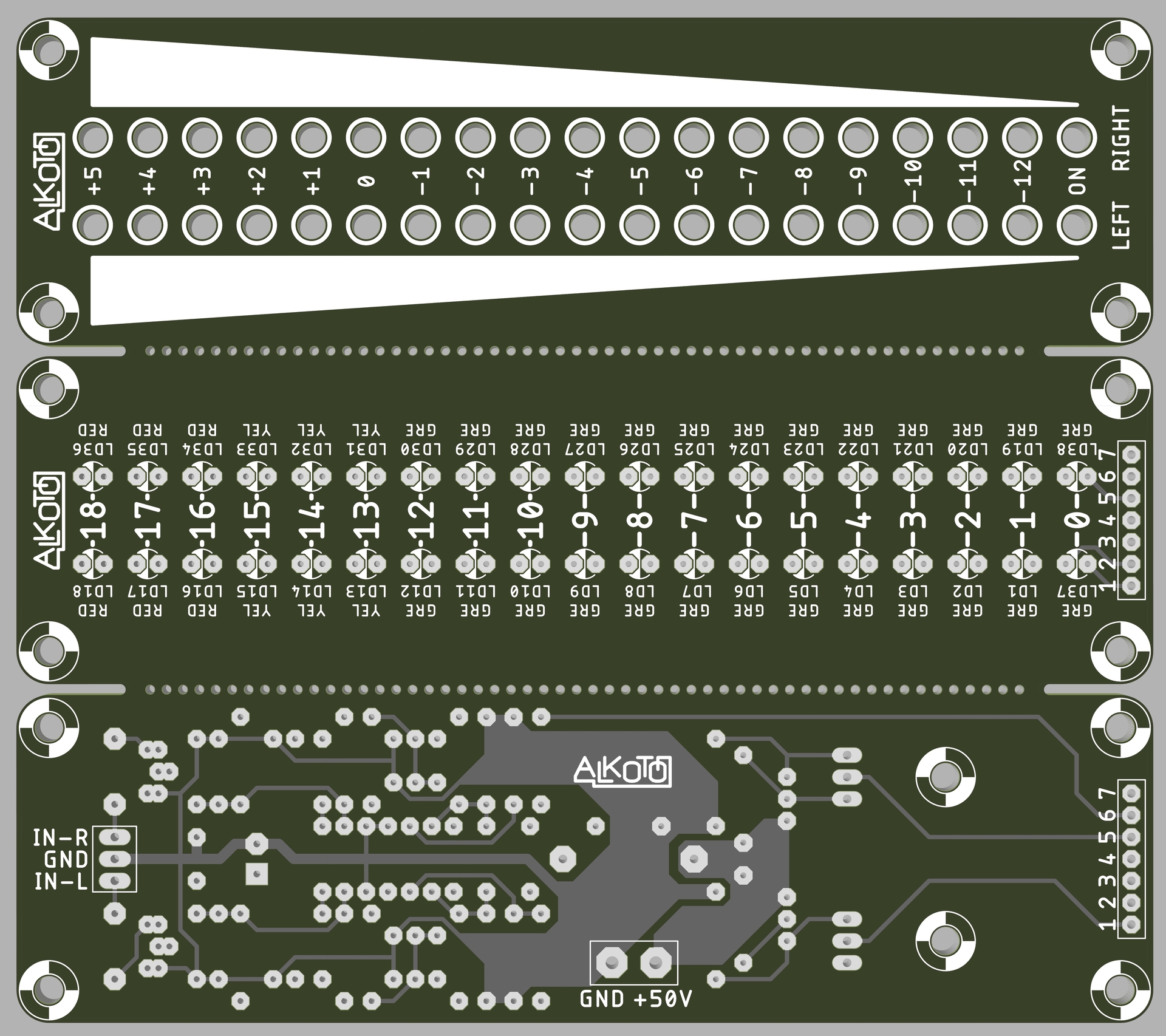

Azt nem tudom még miben lesz más, mert még várom a panelokat, amik érkezése után tudok majd próbálni. Proli007 új rajzán, az eredetiben lévő furcsaságokat igyekezett orvosolni. Az 50 V szándékos, mert sok végerősítőben éppen ez a feszültség áll rendelkezésre. Mellékeltem a módosított rajzot, amin van két további LED is, a bekapcsolt állapot jelzésére.
A másik változat hagyományosabb, abban a LED-panelon a diódák kivétel huzallábas alkatrészek vannak. E miatt kicsit nagyobb a magasság, de akinek ilyen van a fiókban felhalmozva, annak ez lehet a jó választás.
Szívesen olvasnék véleményeket, jobbító javaslatokat, amiket érdemes lenne megfontolni. A hozzászólás módosítva: Máj 25, 2020

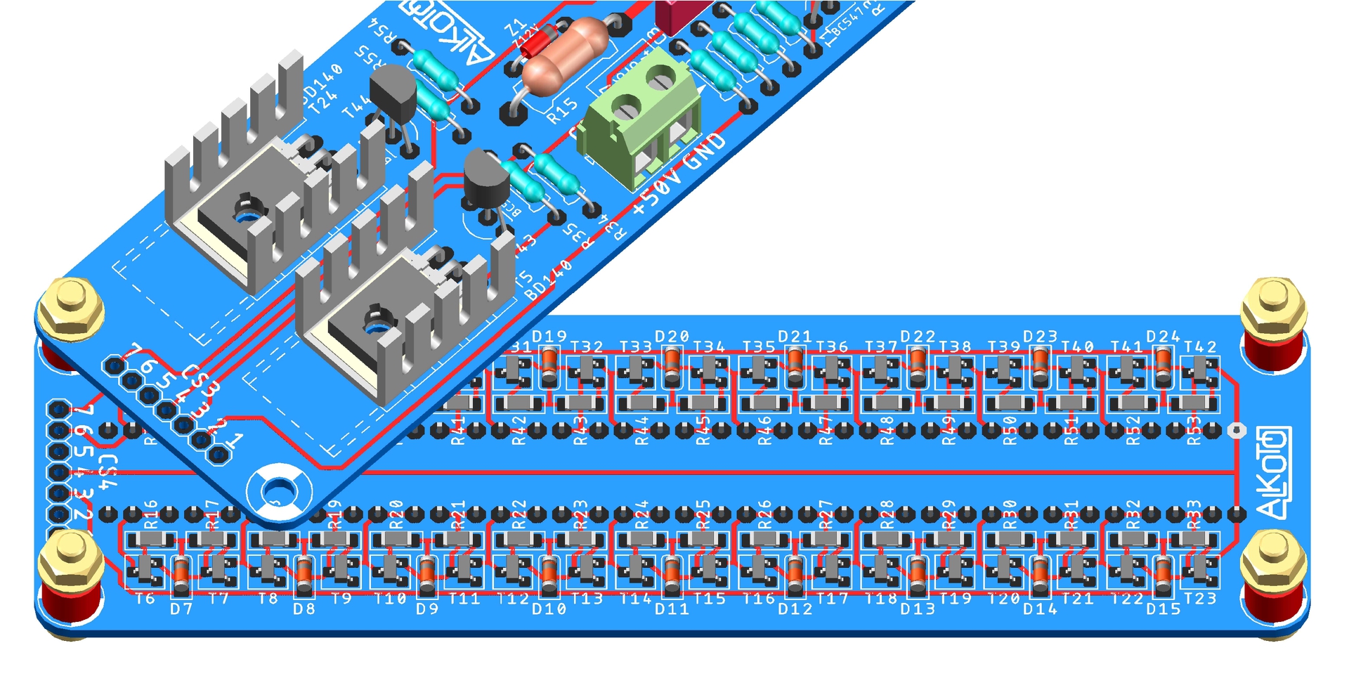

Megfogadva Proli007 javaslatát, az általa módosított "meghajtással" is rajzoltam kétféle paneltervet.
Ez kicsit eltér a korábbitól, de véleményem szerint praktikusabb, könnyebben integrálható sok erősítőbe. +50V tápfeszültséget igényel, ami sok erősítő alapfeszültsége. Van egy olyan változat, ahol a LED-panelen felületszerelt alkatrészek vannak, ezért a két panel minimális távolsággal tehető egymás alá.
Vasaláshoz tükröztem az oldalakat, és a rézoldal furatait kisebbre vettem, mert a fúró megvezetéséhez ez is elég, és így pontosabban tájol.
Azt biztosan észre vetted, hogy a LED panelból két fajta is van, az egyiket élére kell állítani, és így a két sor közti távolság akár egészen kicsi is lehet, a másikon egy panelon van mind a két sor LED-je. A hozzászólás módosítva: Ápr 20, 2020
Találtam egy félkész tervet, amit próbáltam aktualizálni. A kapcsolási rajzot is átpiszkáltam, hogy jobban illeszkedjen az én építésemhez. Mellékeltem ennek eredményeit.
FONTOS! Ellenőrizd le a tervet. Ha találsz valami javítani valót azt ki fogom javítani. Ha van más módosítási igényed azt is próbálom megcsinálni, és utána felteszem a vasalható méretarányos tervet.

Ehhez a kapcsoláshoz, illeszkedő paneltervet mellékeltem. Minden szempontból célszerűbb ezt megépíteni, mert méretileg azonos az előzővel, de a melegedést óriási mértékben képes csökkenteni a két soros ellenállás. A terv duplájára van nagyítva (mert így jobban látszik), a panel, és a felirat pedig vasaláshoz alkalmas nézetben látható. FONTOS! A rajzon lévő 10µF nekem túl lomha jelzést eredményezett, ezért 1µF-ot használtam helyette, ami sokkal "virgoncabb".
