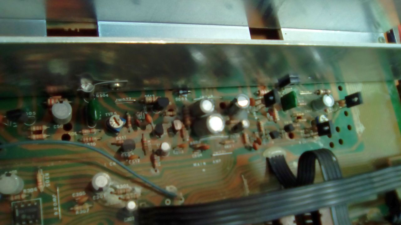

Na még egy érdekesség: vettem egy Heed C100-at, ebben sincs árnyékolt kábelezés (hálistennek) és igazi földcsillag sem. Inkább láncföldnek tűnik. Hangra jobb mint az enyém de nem annyival amennyivel komolyabbnak néz ki. Volt még benne egy 24 tranyós phono kártya, azt kivettem, nem kell valakinek ? Amúgy az enyémet meg átalakítottam külső táposra. Meglepően javít az ic-s végfokok hangján egyébként, pl. tda1554q !
